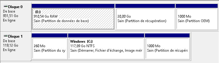

Bonjour, depuis quelque temps mon disque dur secondaire E: apparait et disparait en fonction de son envie. Je ne vois pas mon disque sur disc crystal non plus.
Quelques screenshot :

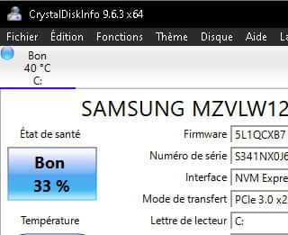

    Quand il apparaît dans l'explorateur le tester avec CrystalDiskInfo sert-toi des codes couleur qui suivent pour interpréter les résultats :
    1. Bonjour, merci pour la réponse et désolé je ne peux poster qu'un screenshot sur le post. J'ai essayé crystal disc mais le disque en question n'y apparait pas. J'ai seulement mon disque c:
        Ce qui est curieux est la partition en RAW, corrompue, s'il y avait un problème de connectique, je suppose qu'on ne verrait rien du tout.
        Ce qui est curieux aussi est que le disque comporte une partition OEM et une partition de récupération alors que la partition fautive n'est pas système.
        En dehors d'une défaillance matérielle du disque en question, on peut peut-être essayer de réparer son format, l'opération et la récupération des données ne sont pas garanties.

        Si on ne veut rien y récupérer et qu'on arrive à le voir via un utilitaire quelconque type Diskpart, on a peut-être plus vite fait d'essayer de le formater et de se débarrasser au passage des partitions superflues.
        L'autre disque ne semble pas non plus en pleine forme...
