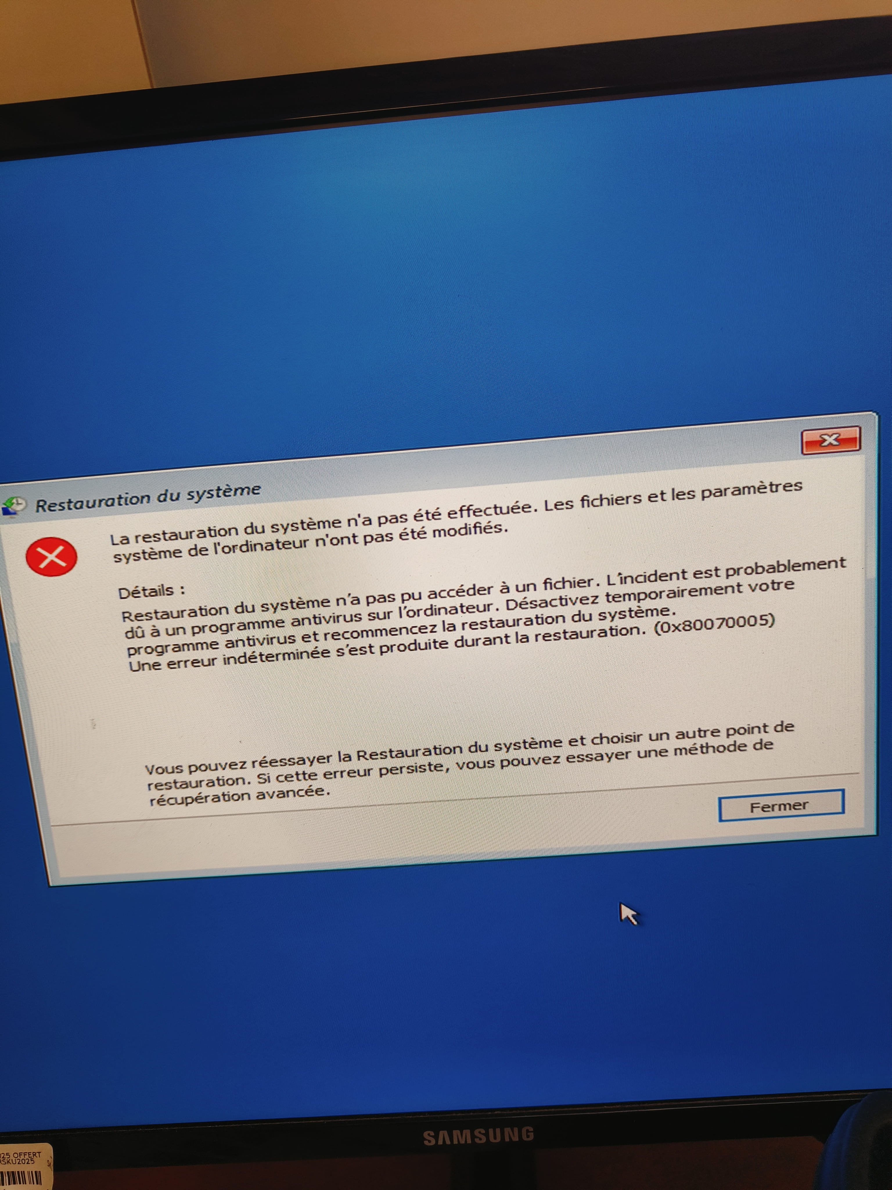

  2. Rthanxwar
    Quand j'essaie de restaurer une des sauvegarde via une clé USB windows 10, j'ai ce message d'erreur.
    1. brucine Messages postés 25275 Date d'inscription   Statut Membre Dernière intervention   4 187
      Je ne peux que répéter, si le reste échoue, il faut réinstaller à partir d'une clé d'installation Windows.

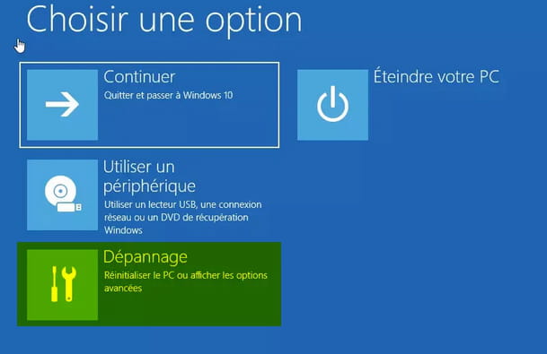

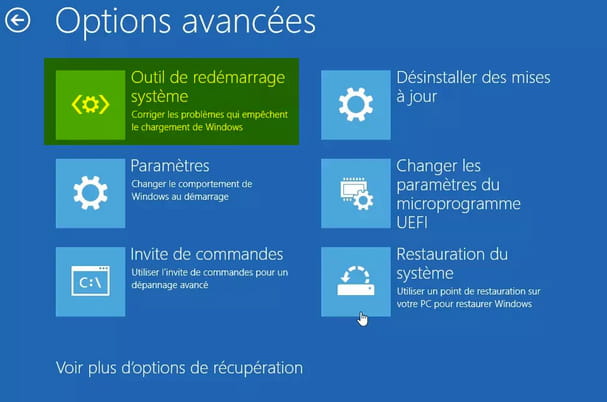

  4. MPMP10 Messages postés 47607 Date d'inscription   Statut Membre Dernière intervention   19 100
    Il y a aussi ceci dans le lien qui a été donné en première réponse pour avoir accès à la console de récupération, il y a plusieurs possibilités de disponibles dans la console en question.
    Vous pouvez tenter une réparation du démarrage dans un premier temps.
    Voir aussi avec "Désinstaller des mises à jour".
    Forcer la réparation automatique
    Lorsque Windows 10 ne parvient pas à démarrer correctement deux fois consécutivement, il entre en réparation.
    Cette méthode permet donc d’accéder aux options avancées.
    Ainsi lors du démarrage de Windows, éteignez le PC.
    Recommencez l’opération une seconde fois.
    Windows 10 va entrer en réparation automatique.
    Les options de démarrage avancées : résolution de problèmes
