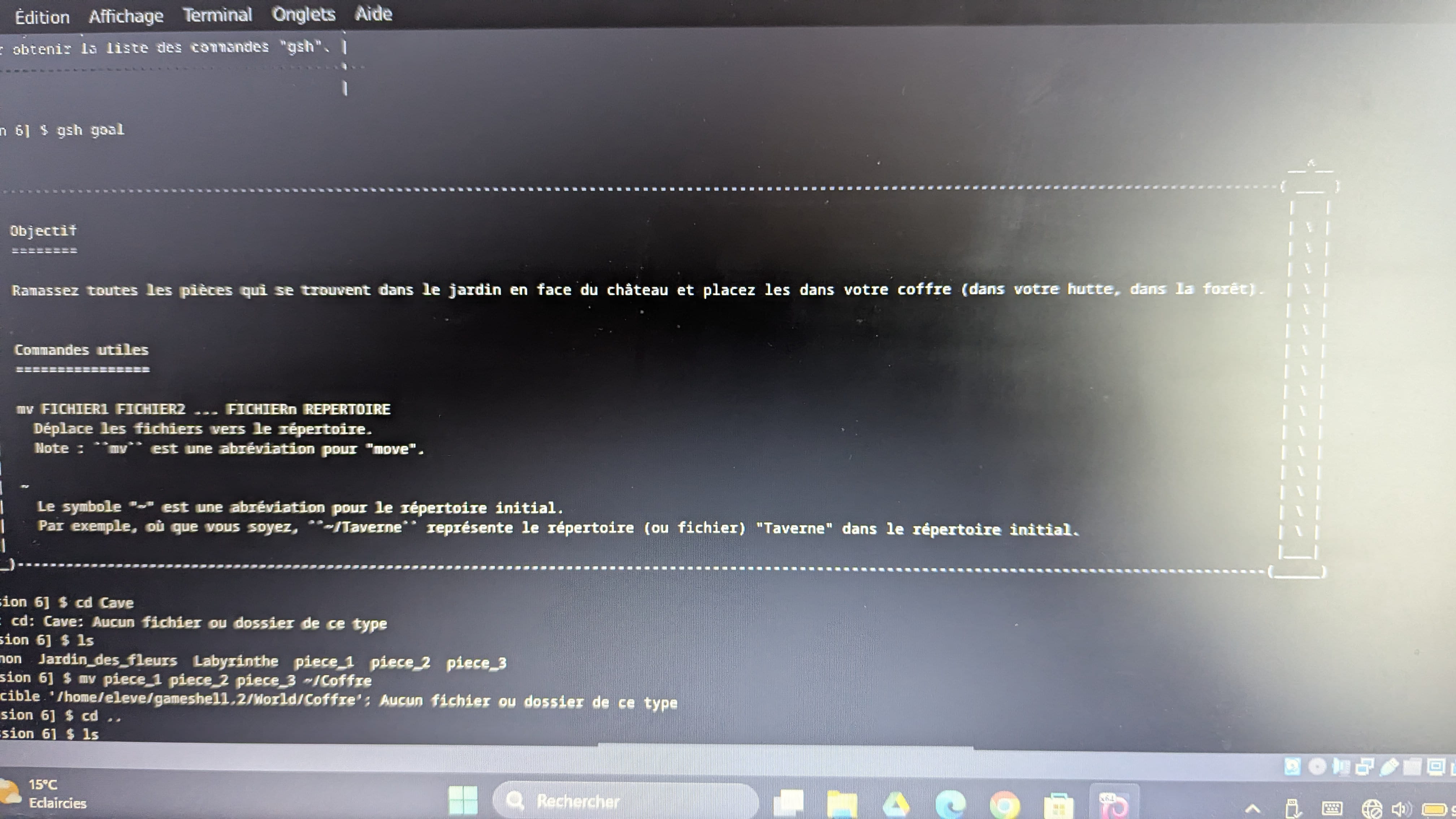

Je suis en train d'apprendre les commandes avec gameshell, mais je n'arrive vraiment pas à faire ce niveau. Pouvez-vous m'expliquer, s'il vous plaît ?

      Merci de copier coller le contenu de ton terminal et de le partager avec un extrait de code (9ème bouton au dessus de la boîte dans laquelle tu écris ton message) plutôt que de partager une photo, peu pratique pour tout le monde.
      Pour répondre exactement à ton problème, il faudrait connaître comme l'indique iniuc le répertoire dans lequel sont les pièces et celui dans lequel tu veux les déplacer. La commande find peut effectivement t'y aider.
