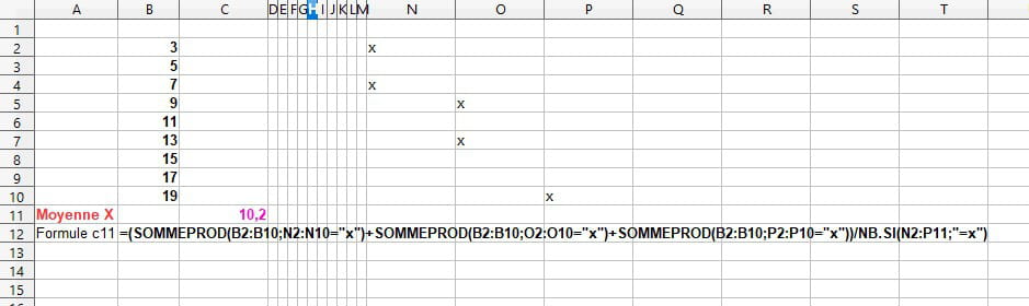

    1. Bonjour
      A priori on ne peut faire une MOYENNE.SI sur plusieurs plages de critères
      une proposition
      =(SOMMEPROD(B2:B10;N2:N10="x")+SOMMEPROD(B2:B10;O2:O10="x")+SOMMEPROD(B2:B10;P2:P10="x"))/NB.SI(N2:P11;"=x")

        2. Bonjour
          et avec cette formule ?
          =(SOMMEPROD(J2:J198;N2:N198="x")+SOMMEPROD(J2:J198;O2:O198="x")+SOMMEPROD(J2:J198;P2:P198="x"))/NB.SI(N2:P198;"=x")
