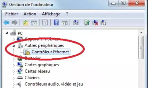

    Touche Windows + X
    Gestionnaire de périphériques
    As-tu une rubrique --> Autres périphériques ?
    Si oui, c'est quoi le périphérique problématique ?
    Image en exemple:

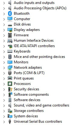

    1. Vova28 Messages postés 17 Date d'inscription   Statut Membre Dernière intervention
      J'ai pas de rubique
      Dans care réseau j'ai ça

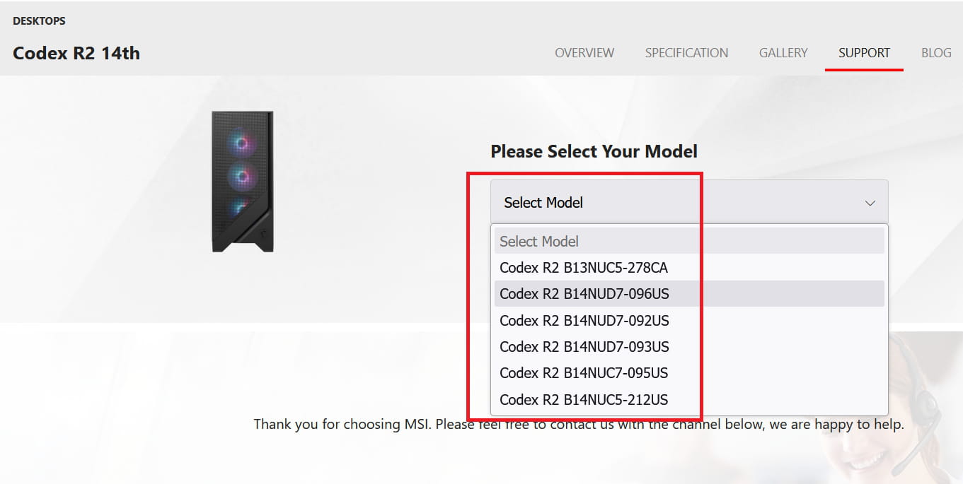

    No. du modèle incomplet ?
    Codex R2 ..........
    Lien --> https://ca.msi.com/Desktop/Codex-R2-14th/support
      Codex R2 B14NUD7-096US
  4. kaneagle Messages postés 86301 Date d'inscription   Statut Modérateur Dernière intervention   14 692
    Essaie ce pilote -->> Qualcomm Wireless <<--

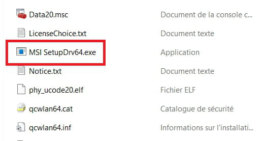

    Après extraction du pilote zippé, as-tu bien lancé le setup -->  MSI SetupDrv64.exe ?
      @kaneagle StatutModérateur
      Non je ne l'avais pas fait. Mainenant ca demande de choisir le chemin du pilote il faut choisir quoi?

    Télécharge et installe --> 7Zip 64 bits
    Fais clic droit sur le pilote --> qualcomm_ncm865_wifi_v1323.zip
    Sélectionne --> 7Zip
    Choisis --> extraire vers "qualcomm_ncm865_wifi_v1323\"
    Va dans le dossier du pilote dézippé --> qualcomm_ncm865_wifi_v1323
    Dossier -->Qualcomm NCM865 WIFI Drivers_3.1.0.1323
    Lance le setup --> MSI SetupDrv64.exe

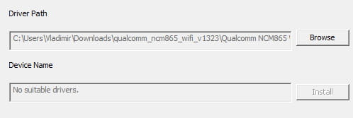

        Quand je lance MSI SetupDrv64 il y a sa qui sort je dois faire browse et choisir qualcomm_ncm865_wifi_v1323?
  9. kaneagle Messages postés 86301 Date d'inscription   Statut Modérateur Dernière intervention   14 692
    @Vova28 StatutMembre
    Clique sur Browse, choisis qualcomm_ncm865_wifi_v1323 et vois que ca donne.
  10. Vova28 Messages postés 17 Date d'inscription   Statut Membre Dernière intervention
    Je choisis qualcomm_ncm865_wifi_v1323 mais ca fait rien je peut pas cliquer installer.

    Dans le gestionnaire de périphériques
    Si oui, possible --> Contrôleur de réseau ?
    Dans cartes réseau, as-tu Qualcomm wireless de présent ?
  12. Vova28 Messages postés 17 Date d'inscription   Statut Membre Dernière intervention
    Non il y a pas de rubrique Autres périphériques et dans carte réseau il y a pas Qualcomm wireless.
