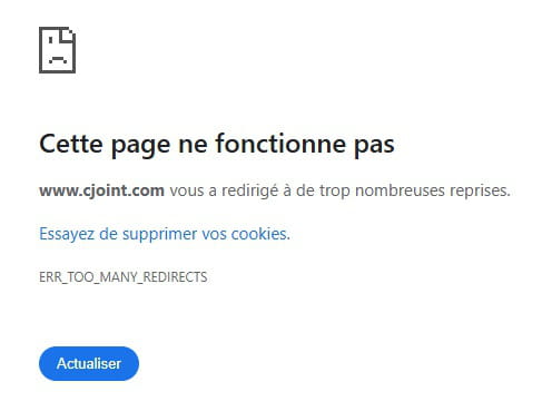

      J'ai un petit souci avec c-joint.com sur lequel je n'arrive plus à me connecter ... et je ne sais pas très bien ce qu'il faut faire et alors que jusqu'à présent cela fonctionnait très bien ...
    4. @CarineVL
      Re,
      Y aurait-t-il un autre site accepté par CCM pour joindre des fichiers ?
  3. J’ai le même problème. Ça doit venir de chez eux.

  4. Bonjour,

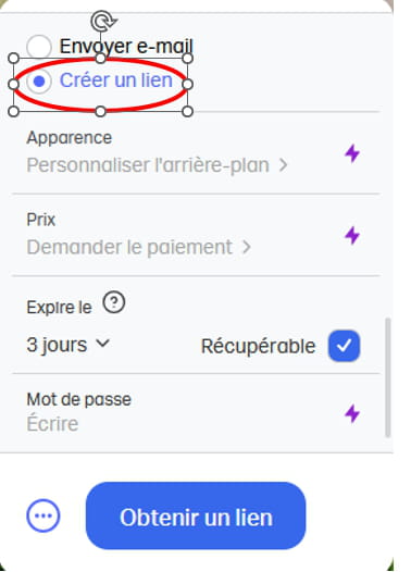

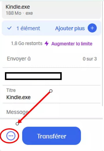

    La panne est liée à la localisation. J'étais hier en déplacement dans l'Essonne et je n'avais pas de problème.  Pour wetransfer, tu peux obtenir un lien comme avec cjoint. Il faut cliquer ici :
     Adresse mail supprimée Modération CCM
    Puis ici :
    Daniel

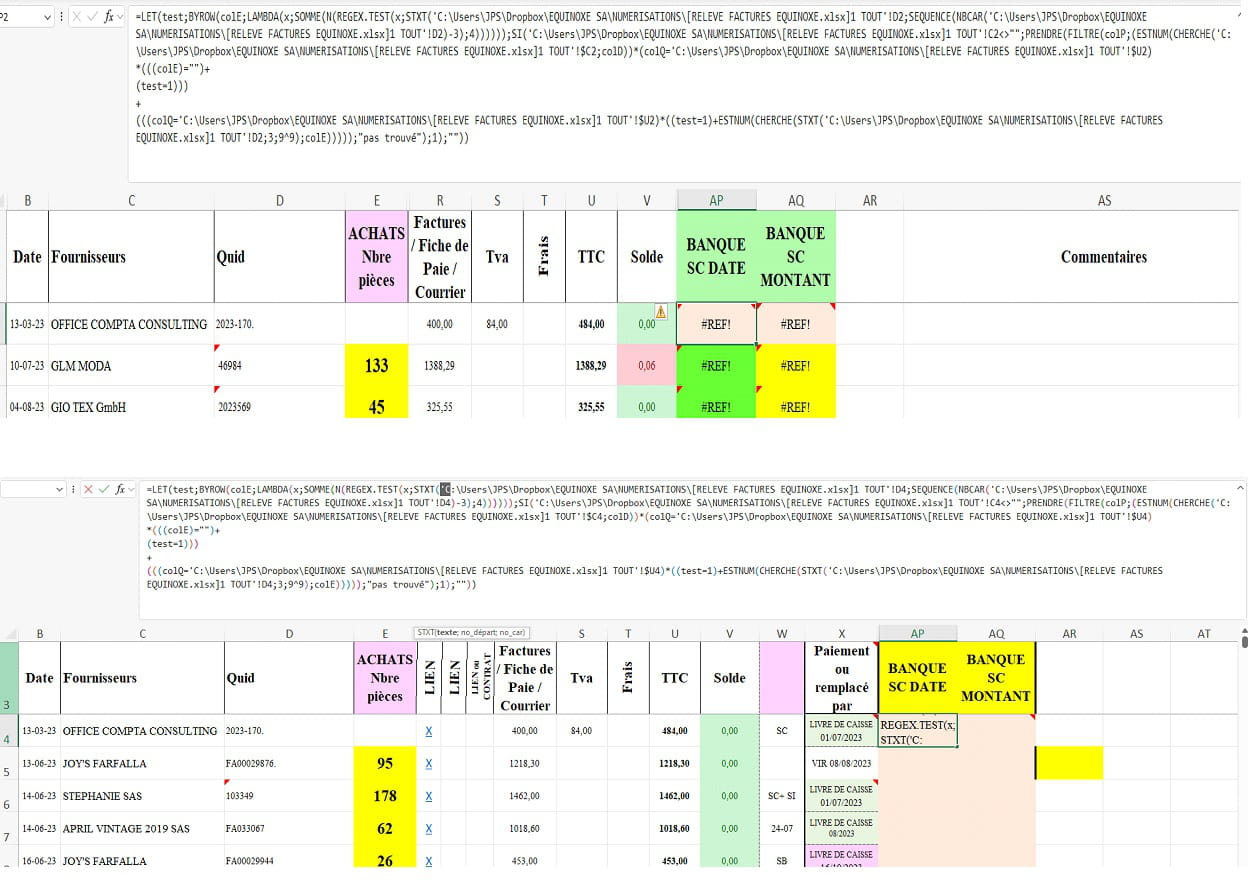

        J'ai repris ci-dessous la formule communiquée:
        =LET(test;BYROW(colE;LAMBDA(x;SOMME(N(REGEX.TEST(x;STXT('C:\Users\JPS\Dropbox\EQUINOXE SA\NUMERISATIONS\[RELEVE FACTURES EQUINOXE.xlsx]1 TOUT'!D2;SEQUENCE(NBCAR('C:\Users\JPS\Dropbox\EQUINOXE SA\NUMERISATIONS\[RELEVE FACTURES EQUINOXE.xlsx]1 TOUT'!D2)-3);4))))));SI('C:\Users\JPS\Dropbox\EQUINOXE SA\NUMERISATIONS\[RELEVE FACTURES EQUINOXE.xlsx]1 TOUT'!C2<>"";PRENDRE(FILTRE(colP;(ESTNUM(CHERCHE('C:\Users\JPS\Dropbox\EQUINOXE SA\NUMERISATIONS\[RELEVE FACTURES EQUINOXE.xlsx]1 TOUT'!$C2;colD))*(colQ='C:\Users\JPS\Dropbox\EQUINOXE SA\NUMERISATIONS\[RELEVE FACTURES EQUINOXE.xlsx]1 TOUT'!$U2)
        *(((colE)="")+
        (test=1)))
        (((colQ='C:\Users\JPS\Dropbox\EQUINOXE SA\NUMERISATIONS\[RELEVE FACTURES EQUINOXE.xlsx]1 TOUT'!$U2)*((test=1)+ESTNUM(CHERCHE(STXT('C:\Users\JPS\Dropbox\EQUINOXE SA\NUMERISATIONS\[RELEVE FACTURES EQUINOXE.xlsx]1 TOUT'!D2;3;9^9);colE)))));"pas trouvé");1);""))
        Dans le fichier, celle-ci bloque sur le premier C du chemin ... (voir 2ième image)
        J'avais mis des crochets pour le nom du fichier mais je ne suis pas sûre si c'est correct ...
        Je vois le chemin pour les factures et c'est pourtant le fichier dans lequel la formule est insérée (dans 1 TOUT) et par contre je ne vois pas le chemin pour la banque ...
        Normal ?
        Bien à toi,
        Carine

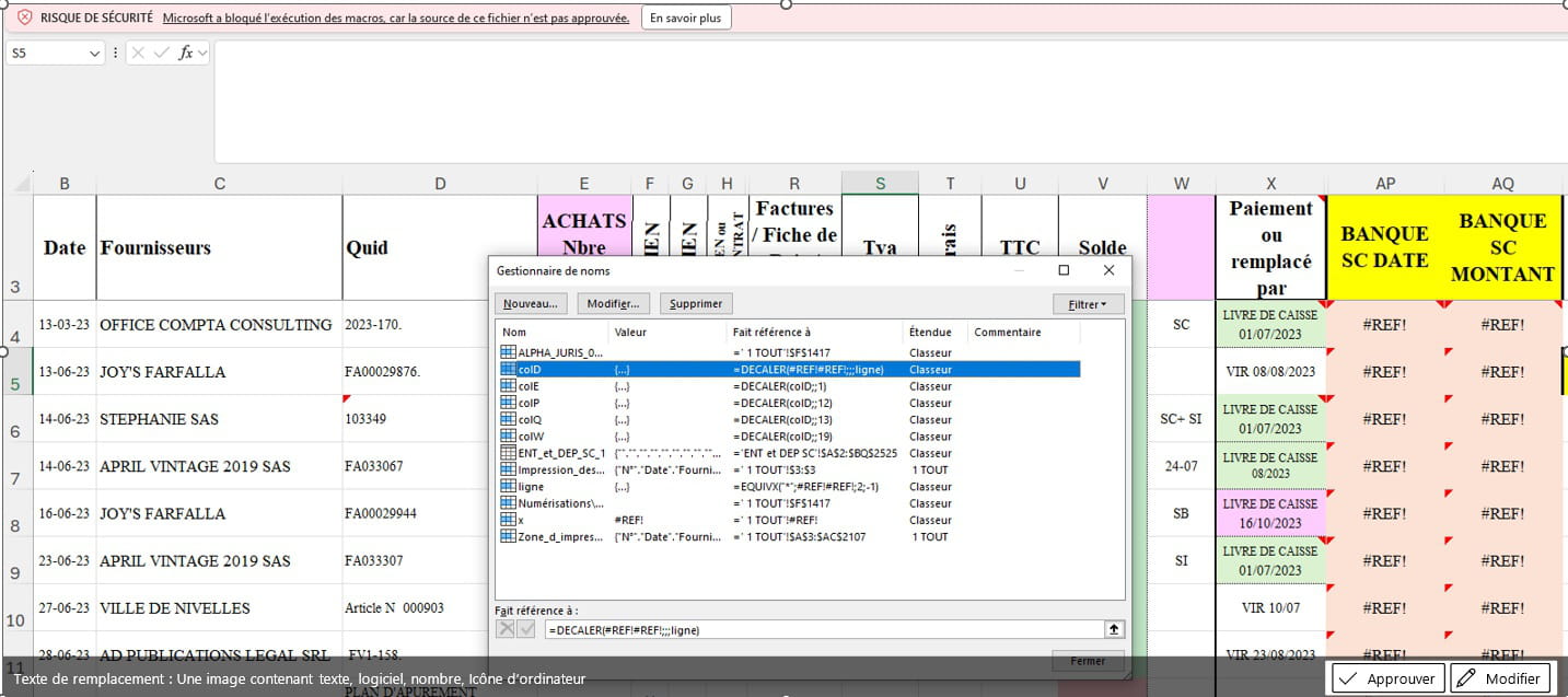

      3. @CarineVL
        Ouvre le fichier EQUINOXE.xlsx. Dans un classeur, sélectionne cellule. Mets "=" (sans les guillemets)clique sur une cellule du fichier EQUINOXE, valide. Ferme le fichier EQUINOXXE. Tu vas obtenir la syntaxe à utiliser.
        Daniel
      4. @danielc0
        Oups, j'y pense, si tu modifies les chemins, il faut modifier le nom colD dans le gestionnaire de noms.
        Daniel

        J'ai ouvert le fichier mais dès l'ouverture, c'est indiqué "#REF!" (voir image ci-dessous).
        Pour la facilité et pour que cela puisse s'arranger, il me serait possible de tout regrouper dans un seul fichier.

        Je ne sais pas comment est fait le filtre mais si la recherche se fait sur le début de la description, celle-ci sera toujours identique à toutes les factures (IEE...).
        Est-ce que ce serait pas mieux de se baser non pas sur le début mais sur la fin ?
        Une recherche sur x caractères identiques ne donnera pas non plus un bon résultat puisque ces factures avec des chiffres et lettres à rallonge renvoient les mêmes valeurs au début sur chaque facture.
        A mon avis, le bon compromis serait de retrouver x caractères identiques mais à partir de la fin de la description (avec la restriction que si la description ne compte par exemple que 2 caractères, cela soit aussi accepté par la formule).
        Qu'en penses-tu ?
        Bien à toi,
        Carine
    9. 1. Explication  : sur la feuille banque, il y a 14 montants de 19,99 pour ADOBE et aucune référence.On peut facilement prendre la dernière ligne au lieu de la première, ce qui donnera 13/11/2024 pour ce cas. J'attends ta confirmation pour le faire.
      2."A mon avis, le bon compromis serait de retrouver x caractères identiques mais à partir de la fin de la description (avec la restriction que si la description ne compte par exemple que 2 caractères, cela soit aussi accepté par la formule)."
      Je ne suis pas sûr de pouvoir le faire sans alourdir considérablement la formule... . Tu parles bien des colonnes D de 1 TOUT et de E des colonnes E des feuilles banque ?
      Daniel
      1. Re Daniel,
        1. Explication  : sur la feuille banque, il y a 14 montants de 19,99 pour ADOBE et aucune référence. On peut facilement prendre la dernière ligne au lieu de la première, ce qui donnera 13/11/2024 pour ce cas. J'attends ta confirmation pour le faire.
        Réponse: Comme tu le penses et pour le mieux car je remarque maintenant qu'il y a beaucoup de références vides.
        Au cas où et si la référence du paiement est entièrement vide (colE), ne pas tenir compte de ce critère dans la recherche CAR
        tous les paiements par Carte de crédit ou paiement à distance n'indiquent rien en référence.
        Réponse: oui tout-à-fait (D de 1 TOUT et de E des colonnes E)... et même 0 caractère en cas de référence vide ...
        Je commence à me rendre compte maintenant de tous les paramètres à devoir tenir compte pour arriver à un résultat .optimum ..
        Bien à toi,
        Carine
