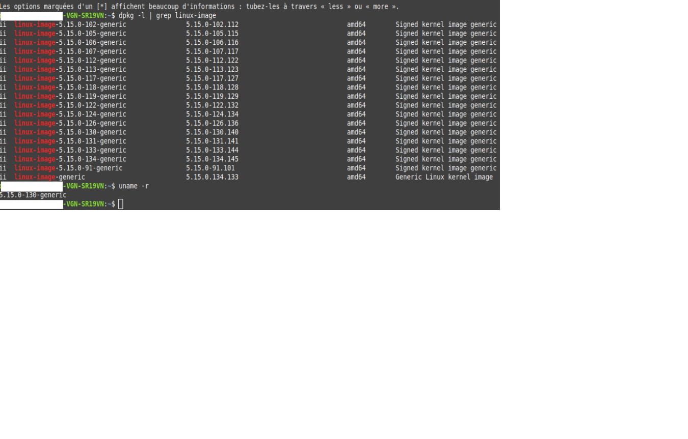

    dpkg -l | grep linux-image
    ... pour voir tous les noyaux installés (tu verras probablement plein de paquet linux-image-...-amd64), et la commande :
    uname -r
    ... pour voir celui sur lequel tu as démarré.

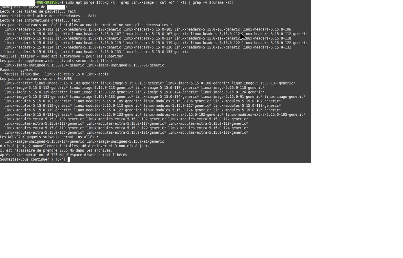

        sudo apt purge $(dpkg -l | grep linux-image | cut -d" " -f3 | grep -v $(uname -r)) | grep -v linux-image-amd64
        • Si ce n'est pas le plus récent : on ne garde que ce noyau, et on supprime aussi le méta-paquet, sans quoi le noyau le plus récent -qui dysfonctionne- restera installé et le noyau par défaut. Pour cela, on lance :

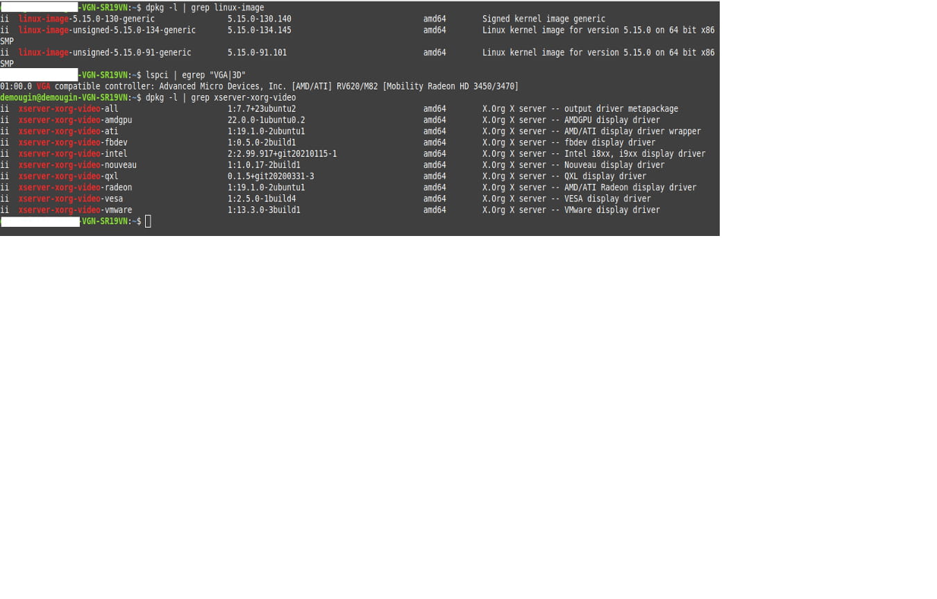

        lspci | egrep "VGA|3D"
        dpkg -l | grep xserver-xorg-video

          Oups!!!! le pb a l'air plus complexe que je ne pensais;ci-dessous les cdes effectuées(liste avant purge  et purge)
          cde dpkg uname
          purge
          ensuite la cde lspci et dpkg
          lspci dpkg

            Sur la première :
            • On voit que tu démarres sur le noyau 5.15.0, patch 130. Ça ne me paraît pas de toute première fraîcheur (en Debian testing on est en 6.12.12)  Depuis, d'autres noyaux pachés (...-131 ...-133 ...-134) ont été déployés.
            • Je suppose qu'aucun d'entre eux ne marche sinon tu n'aurais pas démarré sur le ...-130 ? Si c'est le cas, ça veut dire que le problème est apparu entre à partir du ...-131 (ce qui sera une information utile pour éventuel rapport de bug).
            • Je suis par ailleurs étonné du nombre de patches, alors que d'autres noyaux plus récents sont sortis depuis.
            • Je note par ailleurs que cette commande n'a pas purgé linux-image-generic ou linux-headers-generic qui je suppose devraient exister (et être installés).
            Sur la deuxième :
            • On voit qu'il y avait de (très) nombreux noyaux (plus de 6 Go occupés !), image et headers. Comme tu as veillé à mettre "| grep -v $(uname -r)" cette commande ne supprime ni l'image ni les headers du noyau courant. Je suppose que tu as poursuivi (à raison) vu le résultat dans la 3e capture.
            Sur la troisième :
            • On voit que seul subsiste le noyau 130. Étonnamment les headers ne sont pas installés pour ce noyau (ils sont nécessaires pour compiler un pilote).
            • On voit que tu as une Radeon HD 3450/3470. Cette référence est important, elle va permettre de trouver le pilote adéquat.
            • On voit cependant que d'autres noyaux que le ...-130 subsistent. S'ils dysfonctionnent, tu devrais aussi les purger. Lance la commande suivante, reporte-moi juste ce qu'elle s'apprête à faire et annule-la (n, puis entrée): je veux veiller à ce qu'on ne désinstalle pas par mégarde des choses qu'on ne voudrais pas virer.
              sudo apt purge linux-image-unsigned-5.15.0-134-generic linux-image-unsigned-5.15.0-91-generic
            • Je m'explique : ces deux noyaux en question (voir capture 2) ont été installés, probablement à cause d'un méta paquet (et c'est pour ça qu'ils ont échappés au premier apt purge, ils ont été installé après). Il est probable que les purger déclenche en cascade la désinstallation de ce méta-paquet.

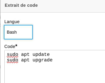

              j'aurai besoin d'un tuto pour l'utilisation des balises de code lister les résultats de commandes.
              merci
                Dans le message qu'on rédige, on place le curseur là où l'on souhaite insérer l'extrait de code (par exemple en fin de message).
                Bouton de partage de code
                Dans la fenêtre qui apparaît on écrit le code à mettre en forme :
                On veille à bien choisir dans "langue" le langage adéquat (ici bash puisqu'on parle de commandes bash). Si le fragment n'a pas de langage à proprement parler (par exemple le retour d'une commande), on utilise un langage arbitraire (par exemple "xml") afin que les retours à la ligne soient fait et que les lignes soient numérotées. On valide, et la boîte suivant apparaît la où le curseur se trouvait.
                sudo apt update
                sudo apt upgrade
                Si le bloc a été inséré en fin de message, si tu vises le bord inférieur de ce bloc avec ta souris, un trait rouge et un bouton de retour à la ligne devrait apparaître te permettant d'ajouter une nouvelle ligne.

              l
                J'ai du mal à comprendre les étapes du formatage du message
                1. On ouvre la fenêtre extrait de code
                2. Dans la fenêtre qui apparaît, on choisit le langage dans le menu déroulant
                3. Toujours dans cette fenêtre, on tape l'extrait de code
                4. On valide, et l'extrait de code est alors injecté dans le message
                D'autre part peut-on sauvegarder son message en brouillon et revenir plus tard.
                Non, pas pour le moment. Par contre, tu peux corriger ton message une fois publié (avec l'icônes "..." en bas à droite du message).

              apt search linux-image | grep ^linux-image
              aucun résultat ne s'affiche

                  En réponse à #12
                  Pour supprimer les noyaux obsolètes, le dernier noyau est le linux-image-5.15.0-134-generic dont dépend linux-image-generic. Si tu veux garder le meta paquet (ce qui serait mieux, en imaginant qu'on arrive à démarrer correctement dessus) il ne faut pas le supprimer.
                  Comme l'indique ton message, il devrait suffire de lancer  la commande suivante (assure-toi juste de ne pas supprimer le noyau qui marche). Lance
                  sudo apt autoremove
                  Si 5.15.0-130 n'est pas dans la liste tu peux valider. Sinon purge manuellement chaque noyau obsolète qui n'est pas 5.15.0-130 :
                  sudo apt purge linux-headers-5.15.0-102 linux-headers-5.15.0-102-generic linux-headers-5.15.0-105 linux-headers-5.15.0-105-generic linux-headers-5.15.0-106 linux-headers-5.15.0-106-generic linux-headers-5.15.0-107 linux-headers-5.15.0-107-generic linux-headers-5.15.0-112 linux-headers-5.15.0-112-generic linux-headers-5.15.0-113 linux-headers-5.15.0-113-generic linux-headers-5.15.0-117 linux-headers-5.15.0-117-generic linux-headers-5.15.0-118 linux-headers-5.15.0-118-generic linux-headers-5.15.0-119 linux-headers-5.15.0-119-generic linux-headers-5.15.0-122 linux-headers-5.15.0-122-generic linux-headers-5.15.0-124 linux-headers-5.15.0-124-generic linux-headers-5.15.0-126 linux-headers-5.15.0-126-generic linux-headers-5.15.0-131 linux-headers-5.15.0-131-generic linux-headers-5.15.0-133 linux-headers-5.15.0-133-generic

                  Mmmh... dommage, fglrx était un bon suspect :-(
                  Pour une Radeon HD 3450/3470, sous Debian, il faudrait sans doute installer le paquet firmware-amd-graphics (voir ce lien), l'as tu installé ? Si oui, est-ce que la situation s'améliore après l'avoir installé ? S'il est déjà installé, est-ce qu'au contraire, le purger améliore la situation.
                  Que donnent :
                  apt search radeon
                  Bonne chance
                  1. bonsoir,
                    la suppression des noyaux obsolètes à bien fonctionnée le démarrage s'effectue maintenant normalement.
                    i  linux-image-5.15.0-130-generic                5.15.0-130.140                             amd64        Signed kernel image generic
                    rc  linux-image-unsigned-5.15.0-134-generic       5.15.0-134.145                             amd64        Linux kernel image for version 5.15.0 on 64 bit x86 SMP
                    ii  linux-image-unsigned-5.15.0-91-generic        5.15.0-91.101                              amd64        Linux kernel image for version 5.15.0 on 64 bit x86 SMP
                    En ce qui concerne la carte Radeon je n'ai rien installé apparemment tout fonctionne normalement.
                    apt search radeon
                    i   libdrm-radeon1                                                         - Interface en espace utilisateur pour les services DRM du noyau spécifiques à Rade
                    p   libdrm-radeon1:i386                                                    - Interface en espace utilisateur pour les services DRM du noyau spécifiques à Rade
                    p   radeontool                                                             - utilitaire pour contrôler les fonctions des cartes ATI Radeon pour portables
                    p   radeontop                                                              - utilitaire de visualisation de l’utilisation d’un GPU Radeon
                    i   xserver-xorg-video-radeon                                              - Serveur X de X.Org -- pilote d'affichage AMD/ATI Radeon
                    p   xserver-xorg-video-radeon-hwe-18.04                                    - Transitional package for xserver-xorg-video-radeon-hwe-18.04
                    ii  xserver-xorg-video-all                        1:7.7+23ubuntu2                            amd64        X.Org X server -- output driver metapackage
                    ii  xserver-xorg-video-amdgpu                     22.0.0-1ubuntu0.2                          amd64        X.Org X server -- AMDGPU display driver
                    ii  xserver-xorg-video-ati                        1:19.1.0-2ubuntu1                          amd64        X.Org X server -- AMD/ATI display driver wrapper
                    ii  xserver-xorg-video-fbdev                      1:0.5.0-2build1                            amd64        X.Org X server -- fbdev display driver
                    ii  xserver-xorg-video-intel                      2:2.99.917+git20210115-1                   amd64        X.Org X server -- Intel i8xx, i9xx display driver
                    ii  xserver-xorg-video-nouveau                    1:1.0.17-2build1                           amd64        X.Org X server -- Nouveau display driver
                    ii  xserver-xorg-video-qxl                        0.1.5+git20200331-3                        amd64        X.Org X server -- QXL display driver
                    ii  xserver-xorg-video-radeon                     1:19.1.0-2ubuntu1                          amd64        X.Org X server -- AMD/ATI Radeon display driver
                    ii  xserver-xorg-video-vesa                       1:2.5.0-1build4                            amd64        X.Org X server -- VESA display driver
                    ii  xserver-xorg-video-vmware                     1:13.3.0-3build1                           amd64        X.Org X server -- VMware display driver
                    dans le gestionnaire des mises à jour : Noyau Linux 5.15.0-135-146 en attente est-ce que je peux la faire?
                    A l'avenir quel contrôle doit être effectué avant de les lancer?
                    merci de votre aide.
                      Hello,
                      En réponse à #15
                      Je vois que tu as des paquets "rc" : cela signifie que des reliquats de configuration restent. Sauf cas particulier (par exemple archiver la configuration d'un paquet dans l'hypothèse qu'on pourrait le réinstaller plus tard), il n'y a pas vraiment d'intérêt à garder de tels paquets. Donc à moins d'être dans ce cas assez particulier tu peux purger les paquets "rc" avec la commande :
                      sudo apt purge $(dpkg -l | grep ^rc | cut -d" " -f3)
                      sudo apt autoremove
                      Note que si tu veux faire un nettoyage plus approfondi, tu peux aussi utiliser deborphan mais pour le moment je te propose d'ignorer cette remarque.
                      Le résultat de "apt search radeon" m'étonne un peu, il semble y avoir un paquet lié à Ubuntu 18.04 alors que tu es en Linux Mint 21.3. As-tu configuré manuellement des dépôts APT ? Que donnent ces commandes ?
                      cat /etc/apt/sources.list
                      apt policy xserver-xorg-video-radeon-hwe-18.04
                      Au niveau des paquets xserver-xorg-video je ne vois rien de choquant.
                      Concernant la mise à jour du Noyau Linux 5.15.0-135-146 tu peux la faire.
                      • S'il y a des erreurs merci de les reporter. Au redémarrage, ce noyau étant plus récent que celui sur lequel tu démarres, ce sera lui sera lancé par défaut.
                      • Si ce nouveau noyau le noyau s'installe, mais ne se lance pas correctement, merci de décrire les symptômes (messages d'erreurs, ...).
                        • Au pire, tu pourras toujours lancer l'ancien via les options avancées de grub, voire supprimer ce nouveau noyau qui dysfonctionne, afin que le noyau que tu utilises actuellement redevienne le plus récent installé.
                        • Si les rappels d'apt concernant la mise à jour du noyau t'agacent, il de supprimer le meta-paquet linux-image-generic (tu pourras toujours le réinstaller plus tard) et le paquet linux-image-5.15.0-135-146 (nom à vérifier avec dpkg -l | grep linux-image).
                      • Si ce nouveau noyau marche correctement, tu peux purger les noyaux antérieur (en t'inspirant du message #14)
                      Le seul point important, c'est t'assurer que :
                      • tu ne purges/supprimes jamais le noyau sur lequel tu travailles (normalement apt t'avertira si tu t'apprête à le faire)
                      • tu gardes toujours au moins un noyau fonctionnel installé (si tu respectes le premier point, ce sera toujours le cas : on purge les anciens noyau après avoir démarré sur le dernier noyau fonctionnel).
                      Bonne chance
                        purge des paquets RC
                        Lecture des listes de paquets... Fait
                        Construction de l'arbre des dépendances... Fait
                        Lecture des informations d'état... Fait
                        Les paquets suivants ont été installés automatiquement et ne sont plus nécessaires :
                          linux-headers-5.15.0-134 linux-headers-5.15.0-134-generic
                        Veuillez utiliser « sudo apt autoremove » pour les supprimer.
                        Les paquets suivants seront ENLEVÉS :
                          linux-image-unsigned-5.15.0-134-generic* linux-modules-5.15.0-134-generic* linux-modules-extra-5.15.0-134-generic*
                        0 mis à jour, 0 nouvellement installés, 3 à enlever et 0 non mis à jour.
                        Après cette opération, 0 o d'espace disque supplémentaires seront utilisés.
                        Souhaitez-vous continuer ? [O/n] n
                        Annulation.
                        sudo apt autoremove
                        0 mis à jour, 0 nouvellement installés, 2 à enlever et 0 non mis à jour.
                        Après cette opération, 103 Mo d'espace disque seront libérés.
                        Souhaitez-vous continuer ? [O/n] o
                        (Lecture de la base de données... 682886 fichiers et répertoires déjà installés.)
                        Suppression de linux-headers-5.15.0-134-generic (5.15.0-134.145) ...
                        dpkg: avertissement: lors de la suppression de linux-headers-5.15.0-134-generic, le répertoire « /lib/modules/5.15.0-134-generic » n'était pas vide, donc il n'a pas été supprimé
                        Suppression de linux-headers-5.15.0-134 (5.15.0-134.145) ...
                        L'avertissement a-t-il une importance ?
