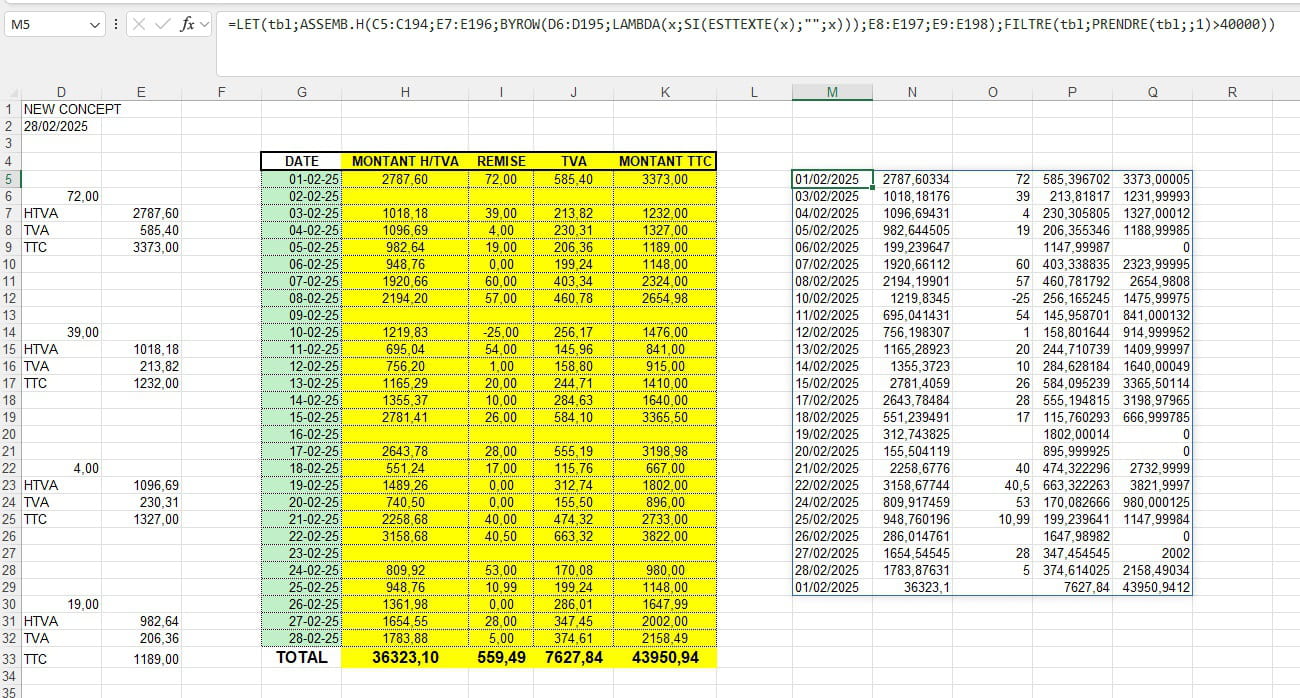

J'ai un petit souci avec les résumés de rapport journalier exportés en excel à l'aide d'un logiciel de gestion.
Ce n'est pas très clair et ce serait tellement plus facile d'avoir un tableau.
Dans le fichier joint, sur la gauche ce qui est exporté en excel et sur la droite ce que je souhaiterais avoir à l'aide de formules (dans la partie jaune) avec les dates que j'indiquerais moi-même (dans la partie verte)..
Est-ce possible ?

    =LET(tbl;ASSEMB.H(C5:C194;E7:E196;D6:D195;E8:E197;E9:E198);FILTRE(tbl;PRENDRE(tbl;;1)>40000))
    Daniel

      Tout est parfait sauf les jours où il n'y a justement pas de remise car le résultat est décalé d'une colonne sur la gauche ...
      Encore merci,
      Carine
    3. Re,
      Je viens de percuter pour le deuxième 01/02 ...
      Dans le bas, c'est la période demandée ... (de la date à la date)
    Daniel

      Avec la formule je n'arrive pas au même résultat.

    2. @CarineVL
      C'est une histoire de fous ? Qu'est-ce que tu obtiens avec mon classeur ?
      Daniel

    1. Re,
      Cela m'affiche ce résultat...
    2. Re,
      Voila ce qu'il affiche ...
    3. @CarineVL
      La différence, c'est que tu veux voir figurer les jours comme le 02/02/2025 qui ne figurent pas dans le tableau initial ? Ou il y a autre chose ?
      Daniel

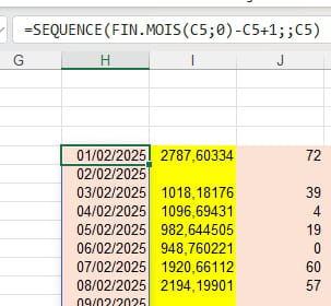

      Pour avoir le nombre de jours du mois, mets (avec le premier jour du mois en C5) :
      =SEQUENCE(FIN.MOIS(C5;0)-C5+1;;C5)
      Pour les explications, je prépare un classeur, ça ferait trop long pour un message.
