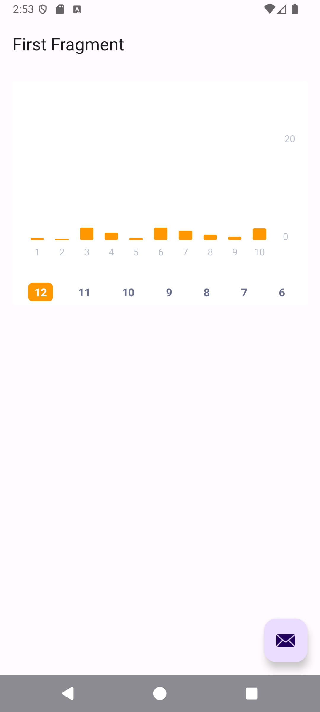

Modérateur
Hello,
J'ai pris le temps de regarder l'intégration de la lib et je suis arrivé à dessiner un graphique en barre
Voici le projet d'exemple que j'ai créé, en espérant que cela t'aide:
https://github.com/BrunoAndroidDev/SimpleBarChart
