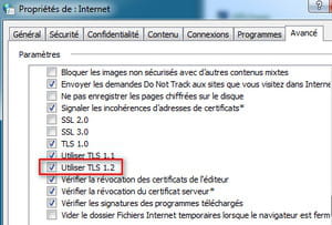

            Effectivement, chez moi aussi Thunderbird et W7 fonctionnent (TLS 1.2 est implementé)
            On peut le vérifier :
            Panneau de config
            Options internet
            Avancé
            Défiler vers le bas, rubrique Sécurité

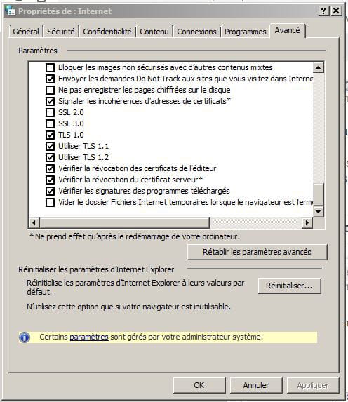

        2. OK. Après vérification, j'ai bien comme toi Utiliser TLS 1.2 (et aussi TLS 1.0 et TLS 1.1)
          Mystère !

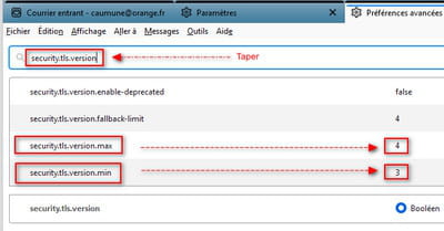

          1. On peut faire aussi le même contrôle au niveau de Thunderbird
            Outils ou millefeuille en haut à droite
            Parametres
            tout en bas === Editeur de configuration
            Taper dans la barre de recherche : security.tls.version
            Mettre security.tls.version.min à la valeur à 3 pour activer TLS 1.2
            Mettre security.tls.version.max à la valeur à 4 pour activer TLS 1.3
            Ma config sous Seven 64 et Thunderbird 115.18.0

        5. C'est bien déjà réglé à ces valeurs...

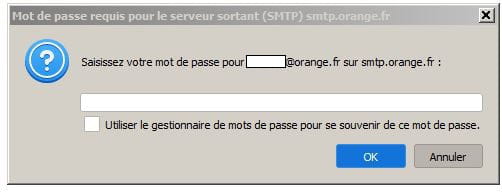

          J'envoie un email à quelqu'un, ce qui donne :
          Je mets le bon mot de passe, ce qui donne :
          Et je ne comprends pas...

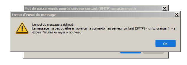

        8. Plus de nouvelles, oui. C'est le bazar, je ne comprends pas les alertes par exemple:
          L’envoi du message a échoué.
          Impossible de s’authentifier sur le serveur sortant (SMTP) smtp.orange.fr. Veuillez vérifier votre mot de passe et la « Méthode d’authentification » dans le menu « Paramètres des comptes | Serveur sortant (SMTP) ».
