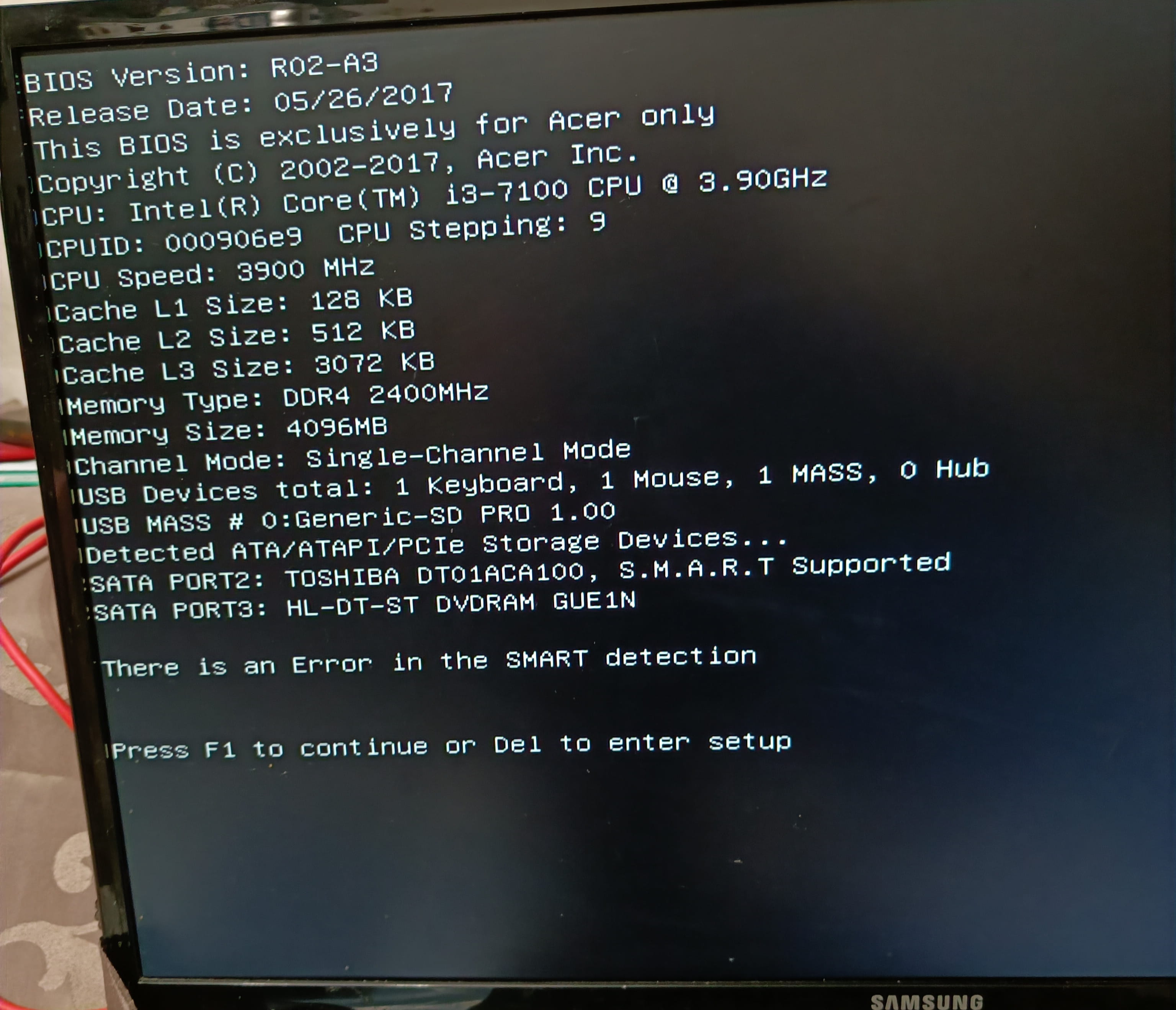

Message au démarrage du PC
J'ai ceci qui s'affiche depuis que comme par hasard, un nettoyage de la poussiere du disque dur de l'ordinateur fixe a eté fait.
Quelqu'un saurait si c'est un truc défaillant ?
Mal rebranché ?
Un bug ?
C'est mon grand frère qui s'est occupé du nettoyage, c'est son énième nettoyage de poussiere d'un disque dur de PC donc ca m'étonnerait qu'il est endommagé un truc comme un bourin.
Quand je l'ai rallumé plus tard après le nettoyage, zéro message, tout s'est rallumé nickel. C'est plus tard que ca a deconné. Deja il s'est eteint tout seul a un moment quand j'etais plus dessus (zero surchauffe ca s'entend quand c'est le cas). Peut etre pour tenter un maj ? Ca le fait souvent en ce moment. Et c'est en le rallumant encore plus tard que ceci est apparu. D'abord j'ai tenté F1, ca tourné dans le vide. J'ai tenté le Del, ca m'a affiché des trucs en bleu, gris j'ai rien compris, je suis vite sortie pour pas faire de bêtises. J'ai réattéri sur le message et cette fois en appuyant ca s'est allumé comme avant.
Sauf que le message continue d'apparaitre à chaque démarrage..

    Le message SMART rend compte d'une défaillance du disque, soit purement matérielle soit qu'il a été mal reconnecté suite au bricolage.
    1. Mal reconnecté ? Vous parlez d'un des fils de l'extérieur relié au disque dur ou au ceux à l'intérieur (là ou il y a ventilateur etc ? Rien n'a été touché, débranché). Si c'est un souci de quelque chose de mal reconnecté il suffit de je debranche/rebranche tout un par un, bien que j'ai déjà jeté un oeil et rien vu de bizarre. Si rien ne semble changer, ca signifierait que ce soit quelque chose est toujours mal reconnecté soit que la défaillance est materielle comme vous dites.

      On ne sait pas ce que tu as fait ou pas ni si le disque était pré-défaillant; de toute façon un disque avec une erreur SMART n'est pas fiable, n'est pas réparable et doit être remplacé.
      Désactiver la fonction SMART du Bios permettra peut-être d'y accéder provisoirement.
      Un disque d'ordinateur n'est pas un composant qui se nettoie habituellement, encore moins un qui s'ouvre.
      Les réparateurs de PC se contentent en pratique courante d'une "soufflette" pour éliminer la poussière, qui d'ailleurs s'accumule essentiellement dans les ventilateurs.
      Le nettoyage passant par un contact et/ou un solvant me paraît ne pouvoir être pratiqué que par un professionnel dans le cadre d'un reconditionnement.
