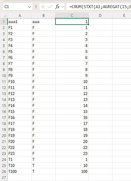

  3. danielc0 Messages postés 2241 Date d'inscription   Statut Membre Dernière intervention   297
    Bonjour à tous,
    En supposant, pour rire, qu'il y ait plusieurs lettres et non une seule :
    1. en B1, à recopier vers le bas :
    =GAUCHE(A1;AGREGAT(15;6;DANSLIGNE(CHERCHE({1;2;3;4;5;6;7;8;9;0};A1));1)-1)
    2. En C1, à recopier vers le bas :
    =CNUM(STXT(A1;AGREGAT(15;6;DANSLIGNE(CHERCHE({1;2;3;4;5;6;7;8;9;0};A1));1);9^9))
     Tri personnalisé sur la colonne B et la colonne C.
    Daniel

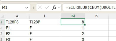

  11. danielc0 Messages postés 2241 Date d'inscription   Statut Membre Dernière intervention   297
    En supposant qu'il y a une seule lettre au début de la chaîne et potentiellement une seule autre lettre dans la chaîne :
    Pour la partie gauche, en ligne 1 à recopier vers le bas  :
    =SIERREUR(GAUCHE(A1;EQUIV(FAUX;STXT(A1;LIGNE(INDIRECT(NBCAR(A1)&":2"));1)<="9";0)+1);GAUCHE(A1;1))
    Pour la partie droite, en ligne 1 à recopier vers le bas :
    =SIERREUR(CNUM(DROITE(A1;NBCAR(SUBSTITUE(A1;GAUCHE(A1;EQUIV(FAUX;STXT(A1;LIGNE(INDIRECT(NBCAR(A1)&":2"));1)<="9";0)+1);""))));CNUM(STXT(A1;2;9^9)))
    Daniel
    1. jmst1 Messages postés 41 Statut Membre
      Merci Danielc0
      Je n'ai pas fait l'essai faute de temps(je dois partir) mais apparemment la progression est fausse
      Le T128P875 doit être après le T127, T128, T128P8, T128P16 etc..  et non pas au milieu du F12 et F13
      1. jmst1 Messages postés 41 Statut Membre > jmst1 Messages postés 41 Statut Membre
        J'avait un peu plus de temps.
        La deuxième formule ce casse le nez  avec l'extraction du P8 ou P875
        T128P8   T    #VALEUR!  idem avec
        T128P875 T   #VALEUR!
        J'ai supposé au deux points avant le 2 mais ce n'est pas ça
        =SIERREUR(CNUM(DROITE(U155;NBCAR(SUBSTITUE(U155;GAUCHE(U155;EQUIV(FAUX;STXT(U155;LIGNE(INDIRECT(NBCAR(U155)&"2"));1<="9";0)+1);""))));CNUM(STXT(U155;2;9^9)))
