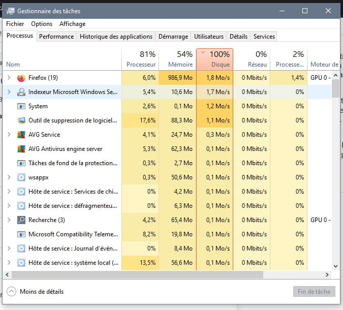

Je possède un ordinateur portable, peu performant et d'un certain âge certes, mais qui est devenu au fil du temps anormalement lent ce qui rend son utilisation pénible voire impossible.
Il faut parfois cinq ou six minutes entre l'allumage et l'ouverture d'une simple fenêtre firefox.
Le gestionnaire des tâches m'indique presque toujours le processeur et l'utilisation du disque à 100% même si je n'ai qu'une fenêtre firefox ouverte :

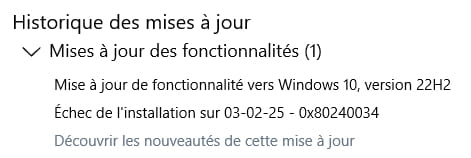

  • Mise à jour de Windows : depuis plusieurs années, il m'est impossible d'installer la mise à jour 22H2 de Windows 10 pour une raison que j'ignore, l'installation est toujours un échec après installation et redémarrage
    Normal que la mise à jour ne se fasse pas tu es à la version 1709 de 2017 il  n'est pas possible de passer directement de la version 1709 à la version 22H2.
    Pour mettre à jour Windows il faudra passer par la mise à niveau via des ISO de versions intermédiaires ultérieures de Windows 10 comme par exemple la version 1909, pour cela il faudra employer la méthode qui suit.

    Ensuite essaie de passer à la version 22H2 pour cela va sur cette page clique sur Mettre à jour, cela lancera le téléchargement de l'outil de Microsoft, il suffira de l'ouvrir et il te permettra de mettre à jour Windows 10 vers la dernière version et te dira si elle est compatible avec ton pc, attention cette mise à jour dure un certain temps.
    Mais j'imagine qu'il ne faut pas un processeur dernier cri pour faire tourner Windows 10
    Oui il peut tourner avec un processeur d'entrée de gamme mais il ramera, surtout avec un disque dur classique qui est lent, un SSD serait préférable et beaucoup plus rapide, outre le processeur peu puissant et le disque dur classique il y a AVG antivirus gratuit qui ralenti pas mal ton pc.
    Sous Windows 10 avec un pc aussi peu puissant il n'est pas nécessaire d'avoir un antivirus, Windows 10 embarque déjà un antivirus qui ralenti moins le pc et qui s'active dès qu'aucun autre antivirus n'est installé, l'antivirus de Windows 10 est suffisant et efficace.
    À mon avis désinstalle AVG antivirus gratuit avec uninstalr et voit si ton pc est plus rapide, tu pourras toujours réinstaller AVG si sa désinstallation n'améliore rien.

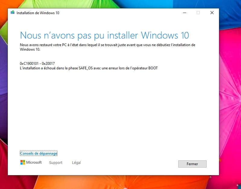

      Avec du retard, merci pour les infos, j'ai désinstallé AVG, fait un reboot total aux paramètres d'usines et installé la version 1909 grâce à ta méthode.
      Cependant, ça bloque toujours quand j'essaie de passer à 20H2, 21H2 ou 22H2 (que j'essaie avec l'assistant ou avec des ISO).

        Salut  .
        Il faut faire une mise à niveau avec la version 2004 avant de pouvoir passer aux versions supérieures.
        Télécharge l'ISO de la version 2004, puis fait une mise à niveau.

          Mon ordi est effectivement un peu plus rapide sans AVG.
          Mais bon, on ne peut pas faire du neuf avec du vieux, je vais me contenter de cela pour le moment, c'est ok pour l'utilisation que j'en ai.
