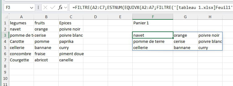

          1. Avec "Panier 1" en F1, formule unique :
            =FILTRE(A2:C7;ESTNUM(EQUIVX(A2:A7;FILTRE('[tableau 1.xlsx]Feuil1'!$B$2:$B$7;'[tableau 1.xlsx]Feuil1'!$A$2:$A$7=F1))))
