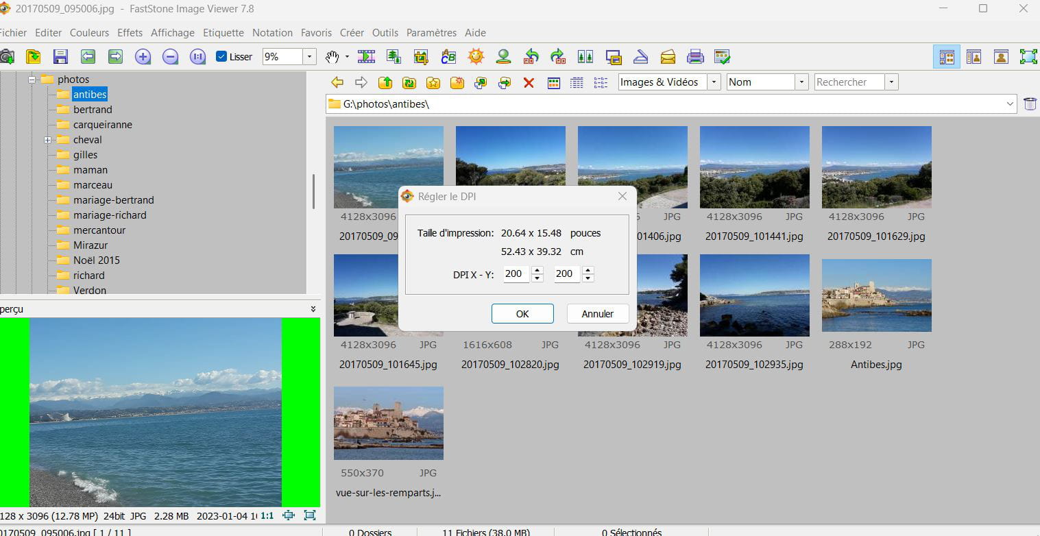

    Eh oui ! Quand, il y a quelques mois,  j'avais essayé Faststone, il avait super bien fait le job attendu et j'en étais satisfait. Quand je suis revenu dessus, il y a quelques jours pour le même travail, il n'a plus voulu prendre en compte la résolution demandée ! Les images que je souhaitais redimensionner en 335x315 pixels / 4,25 x 4 cm résolution 200 pp ressortaient systématiquement en 335x315 pixels / 11,82 x 11,11 cm résolution 72 pp.
    Comme tu as l'air de bien connaître le logiciel, je te joins une copie d'écran, pour te montrer le chemin suivi. Aurais-je loupé une étape dans le processus?

    3. brucine Messages postés 25275 Date d'inscription   Statut Membre Dernière intervention   4 187 > sciuro Messages postés 290 Date d'inscription   Statut Membre Dernière intervention
      Par, sur l'image concernée, éditer, régler le DPI, restant à savoir si cela fonctionne par clic droit sur une image quelconque du dossier source, sélection, tous.
    4. sciuro Messages postés 290 Date d'inscription   Statut Membre Dernière intervention   8 > brucine Messages postés 25275 Date d'inscription   Statut Membre Dernière intervention
      Je viens d'essayer, mais cela ne modifie pas la taille d'impression de l'image. Par exemple en réglant le DPI à 200x200, l'image ressort en 9,18x8,6 cm. Pour obtenir le format 4,20x 4 cm (en réalité 4,27x4),  je dois augmenter le DPI à 648x660, ce qui me donne une image de 4,27 x 4 cm résolution 600 pp de 224 ko (contre une image attendue de 4,35 x 4 cm résolution 200 pp de 72 ko).

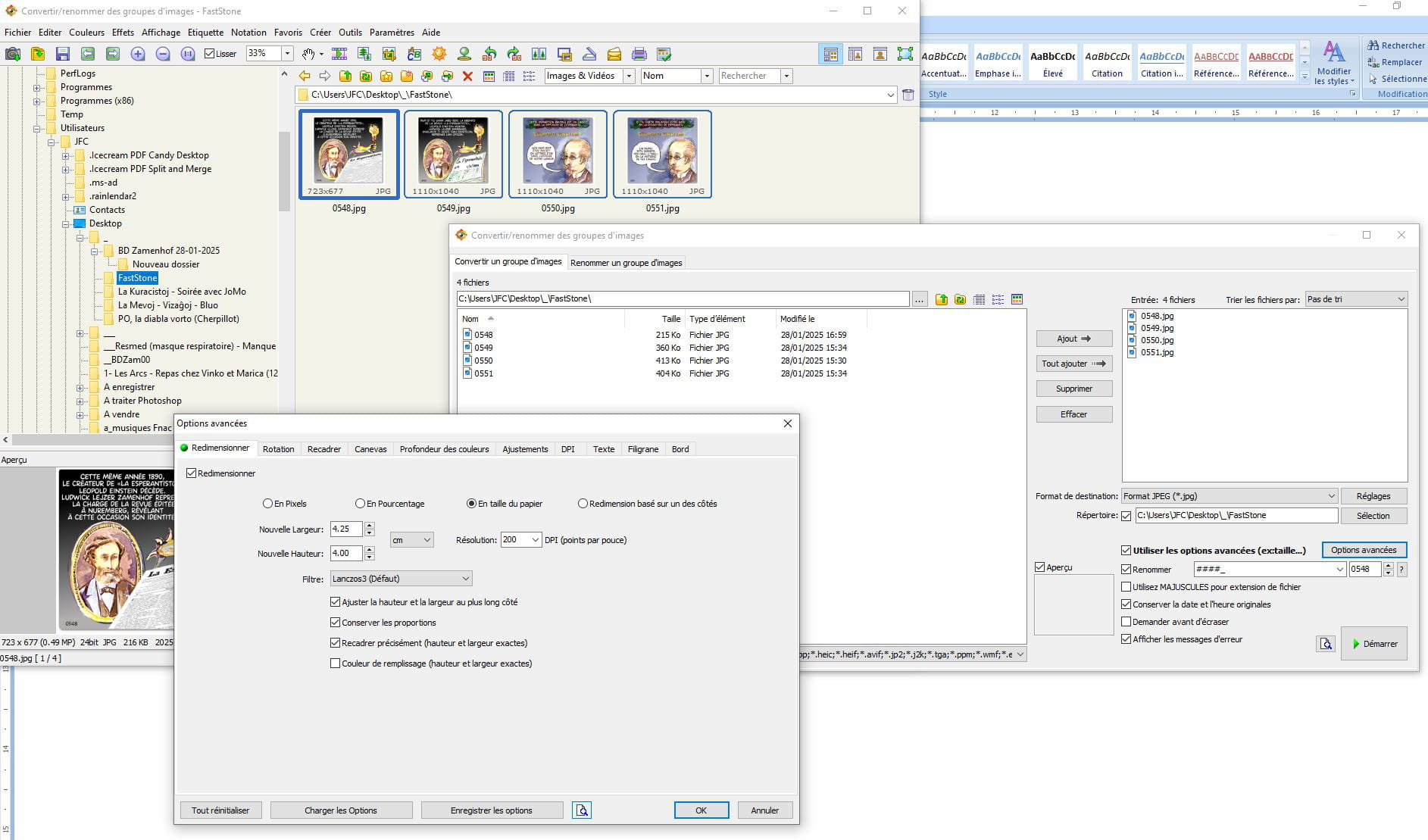

      2- le poids de l'image s'en ressent énormément (224 ko contre 72 ko), ce qui alourdit beaucoup trop le document word qui compte... 800 images !
      Ceci dit, je me demande s’il n’y a pas un bug au niveau « Options avancées/Redimensionnement » de FastStone, car en cochant « taille du papier », il y a possibilité de préciser à la fois la hauteur, la largeur de l’image et la résolution désirés... et pourtant la prise en compte de la résolution n'est pas effective.
      Y-a-t-il un moyen de contacter FastStone pour leur demander ce qu’il en est ?
