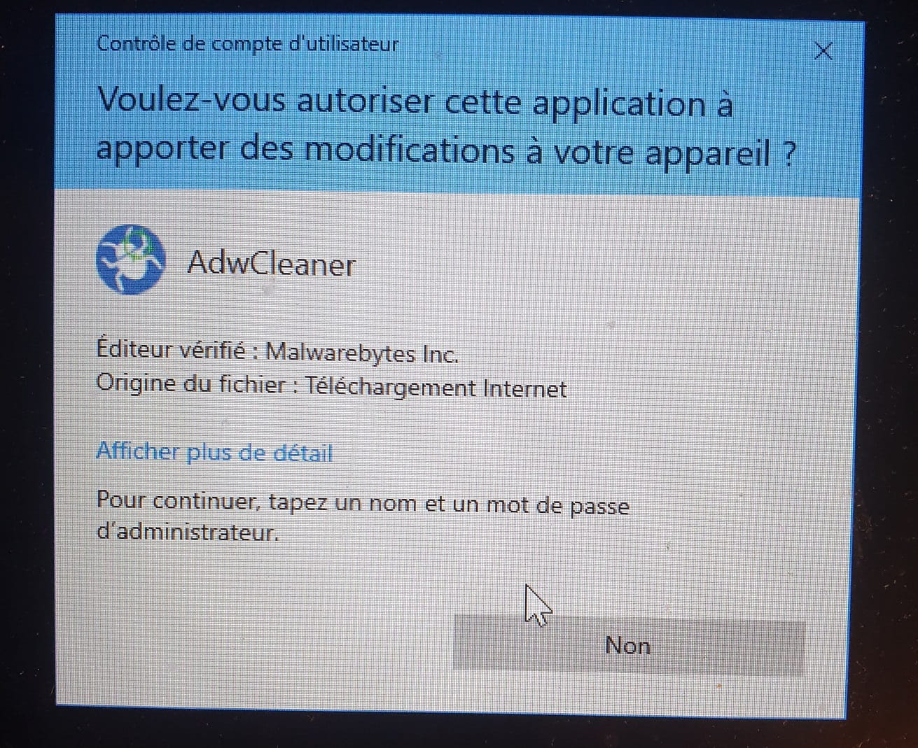

  6. laureenmounier Messages postés 40 Statut Membre
    Merci. En revanche, mon pc ne permets toujours pas de telecharger des applis .
    Exemple :adwcleaner
    je vais sur l'appli :
    Une fenetre s ouvre
    Je clique à droite "Installer quand meme"
    UN 2eme tableau apparait :
    Je ne peux que cliquer sur NON (puisque le OUI n'est pas proposé)
    Résultat : je ne peux pas ouvrir l'appli
    Et ce, quelquesoit le programme ou l'application, c'est pareil
    Avez vous une idée?
    1. bazfile Messages postés 58529 Date d'inscription   Statut Modérateur Dernière intervention   20 283
      @laureenmounier StatutMembre .
      Deux solutions s'offrent à toi mais il faut être administrateur pour les mettre en œuvre ce qui n'est apparemment pas ton cas, plus d'informations dans cette page je pense que tu es plutôt concernée par la solution 1.

  7. laureenmounier Messages postés 40 Statut Membre
    Merci.
    Cela concerne un virus. Puisque je ne peux plus ouvrir d'application. Quelle qu'elle soit.
    comme je vous le montrais, lorsque j'essaie d'ouvrir une appli la réponse qui est "pré-choisie" est NON
     Que faire?
      Non cela n'a rien à voir avec un virus c'est un problème Windows et aussi d'autorisations, vu que tu n'es pas l'administrateur du pc tu ne peux pas tout faire et donc tu ne peux pas résoudre ce genre de problème, voit ça avec l'administrateur du pc.
      Dans ce forum on ne gère que les problèmes infectieux ce qui n'est plus le cas, le problème initial à propos de "ENHANCECONNECTION.CO.IN" est résolu tes autres questions n'ont rien à voir avec le forum sécurité/virus.
      Je te rappelle mon précédent message tu devrais faire ce qui y est indiqué :
