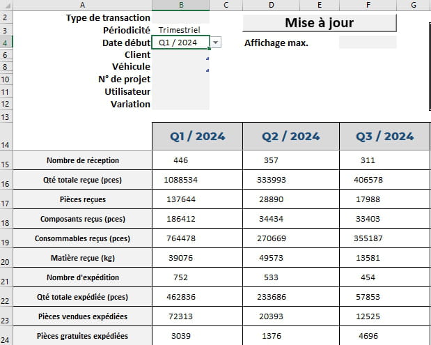

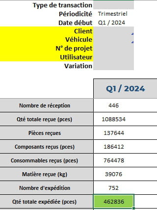

A nouveau je fais appel au forum cette fois-ci pour m'aider à réduire une formule qui en serait interminable si je devais l'écrire bêtement en fonction des conditions (en jaune) comme je l'ai fait pour le moment juste en fonction de la périodicité. Le résultat de la formule est en vert

    1. on pouvait avoir une idée de la position des lignes et des ccolonnes
    2. si on était sur que la feuille que tu montres, c'est bien ZSHIP_PS (parce que sinon...)
    et 3. surtout pour faire plaisir à djidji, indique ta version d'Excel.

    1. Bonjour et merci pour ton retour
      1. Pas sûr que cela t'aide, mais voici. Les lignes vont jusqu'à 35 en fonction du type de transaction et les colonnes à Z selon l'affichage max
      2. Non, ce n'est pas la même feuille. C'est un fichier d'indicateurs avec trois type de feuilles :
      - extractions brutes mises sous forme de tableau avec des colonnes attenantes situées à droite qui font quelques calculs (calcul du trimestre par exemple)
      - une base de données qui sert notamment à gérer des listes en cascade ou aller chercher des infos qui ne sont pas extraites de l'ERP
      - la page d'indicateurs dont la capture d'écran est tirée
      3. Désolé, je voulais la mettre dans le message initial et j'ai oublié :) C'est une licence pro, donc forcément obsolète jusqu'à l'arrêt complet du support : Excel 2016

      Je ne vois pas en quoi ton image peut aider ? J'ai créé un classeur de test minimaliste. Les formules suivantes donnent le même résultat que la tienne. Peux-tu les vérifier ?

        C'est le problème initial en fait, je cherche à réduire car j'ai 84 possibilités en fonction des conditions (A3,A6,A8,A10,A11 dans la capture d'écran)
        La formule ne tient en compte pour le moment que A3 les 4 autres conditions peuvent s'accumuler indépendamment les unes des autres.
        Dans le meilleur des mondes, il faudrait que le contenu de la formule soit dynamique en fonction des conditions mais à part en vba - que je ne maitrise pas du tout - je ne vois pas trop comment faire
