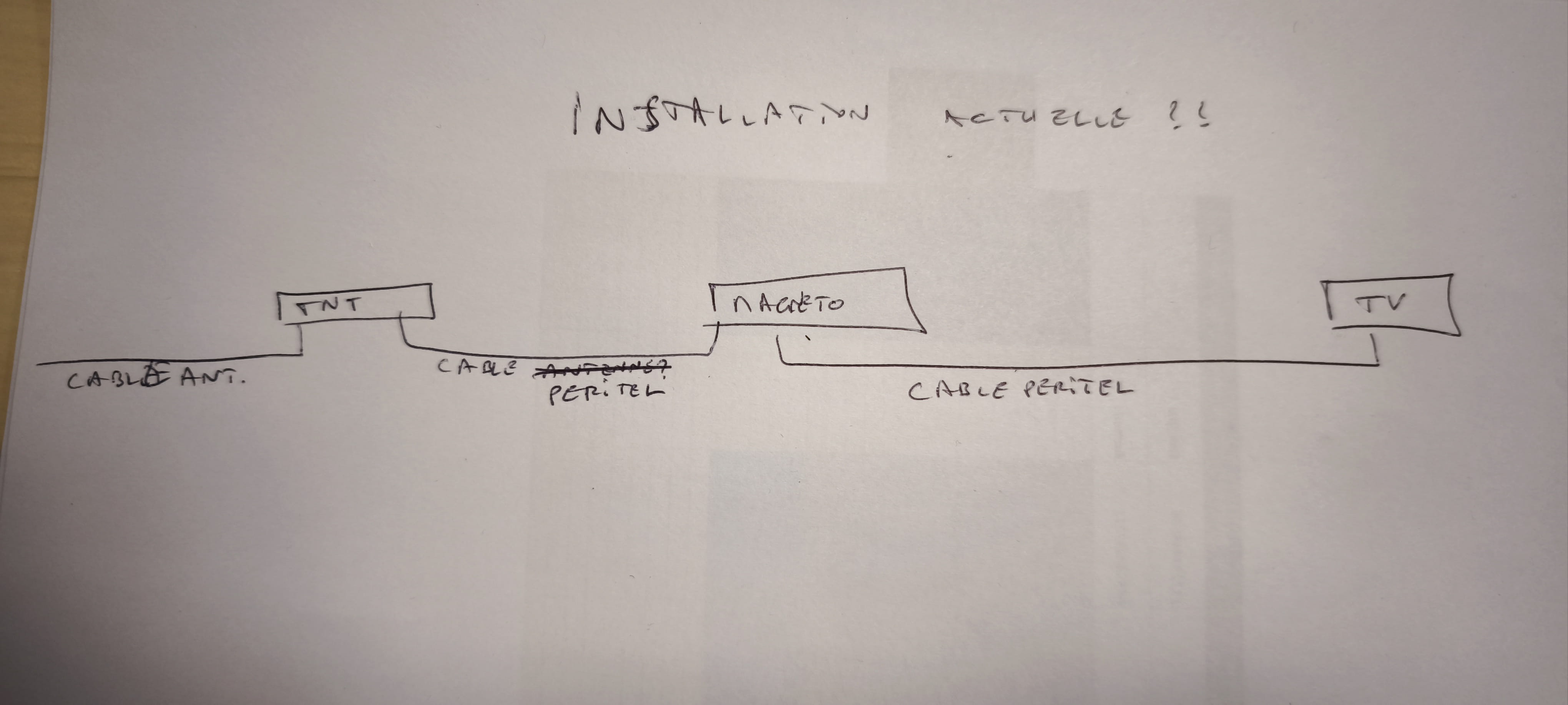

        Votre installation est elle ainsi?

      C’est exactement comme çà
      Quant au magnétoscope je n’ai pas le choix que vous précisez
      A noter que si je branche le boîtier TNT sur la télévision sans passer par le magnétophone l’image est stablé des que je passe par le magneto j’ai le son mais l’image saute???
        Ok...
        Le raisonnement est différent maintenant.
        A supposer que la péritel entre le magnéto et la tv, est dysfonctionnel, essayez ce câble avec le boitier TNT et la tv.
        Ca devrait sauter non ?
        Essayez l'autre, ça devrait aller.
        Faites ce test et mettez nous au courant.
