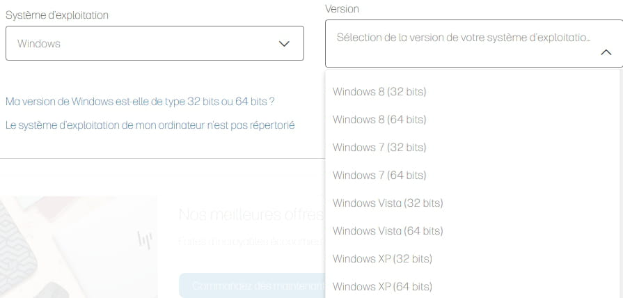

c'est ok, j'ai trouvé ton pc avec les systèmes d'exploitations qu'il peut supporter
ça va d'XP à W8
tu veux installer quel OS sur ton pc?
