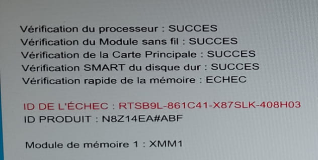

Mon ordi de bureau, un HP Pavilion 550-108nf, a subi un crash il y a quelques jours. Il fonctionnait très bien jusqu'alors (pas de ralentissements ni de surchauffe), bien qu'il ait plus de cinq ans.
Après le crash, l'ordi fonctionnait mal et je ne pouvais plus accéder à Windows. J'avais soit des messages d'erreur, soit un écran noir ou bloqué sur le logo HP. À un moment j'ai quand même eu accès aux diagnostics du système, et j'ai lancé un test du système. L'ordi m'a alors indiqué que la mémoire etait défaillante, mais que le reste fonctionnait bien.
J'ai donc remplacé les deux barrettes RAM par des nouvelles, de même type et de même capacité (DIMM, DDR3, 2x8 Go, 1600 MhZ). Or en allumant l'ordinateur, rien ne s'affiche. L'ecran ne détecte pas de signal.

Tu as changé les barrettes de RAM mais étais-tu certain que cela venait de la RAM? vu que tu as "no signal" c'est plutôt ta carte graphique qui est en cause.

Ben c'est visiblement pas la ram...bien que le diagnostic remonte une anomalie sur le module mémoire 1, les tests auto ne sont pas toujours probant.
D'expérience ce que tu décris ressemble plus a une panne de disque système.

Sinon j'avais eu un message "périphérique d'amorçage introuvable", mais vu que le test de système indiquait que le disque dur marchait bien, je n'y avais pas trop prêté attention. En effet le problème vient peut être de là.
Le problème est que maintenant que l'écran n'affiche plus rien, je suppose que c'est impossible de gérer ça. Même quand l'affichage marchait encore, j'arrivais seulement a accéder aux diagnostics du système et a rien d'autre.
Bref ça m'a l'air d'être foutu, mais si vous pensez qu'il y a encore quelques chose à tenter ce serait vraiment gentil de m'en informer.

Pour la ram, remet les anciennes,  debranche le ou les disques système (câbles d'alim et de données), avant de toucher l'intérieur du PC, décharge toi de l'électricité statique  (en touchant la terre d'une prise par ex)
Le but est de simplement pouvoir aller dans le bios sans plantage.

Bonjour, quand j'ai fait le test du système, l'ordi m'a indiqué que c'est la mémoire qui était défaillante donc je me suis concentré sur ça. Je vais me renseigner pour la carte graphique
