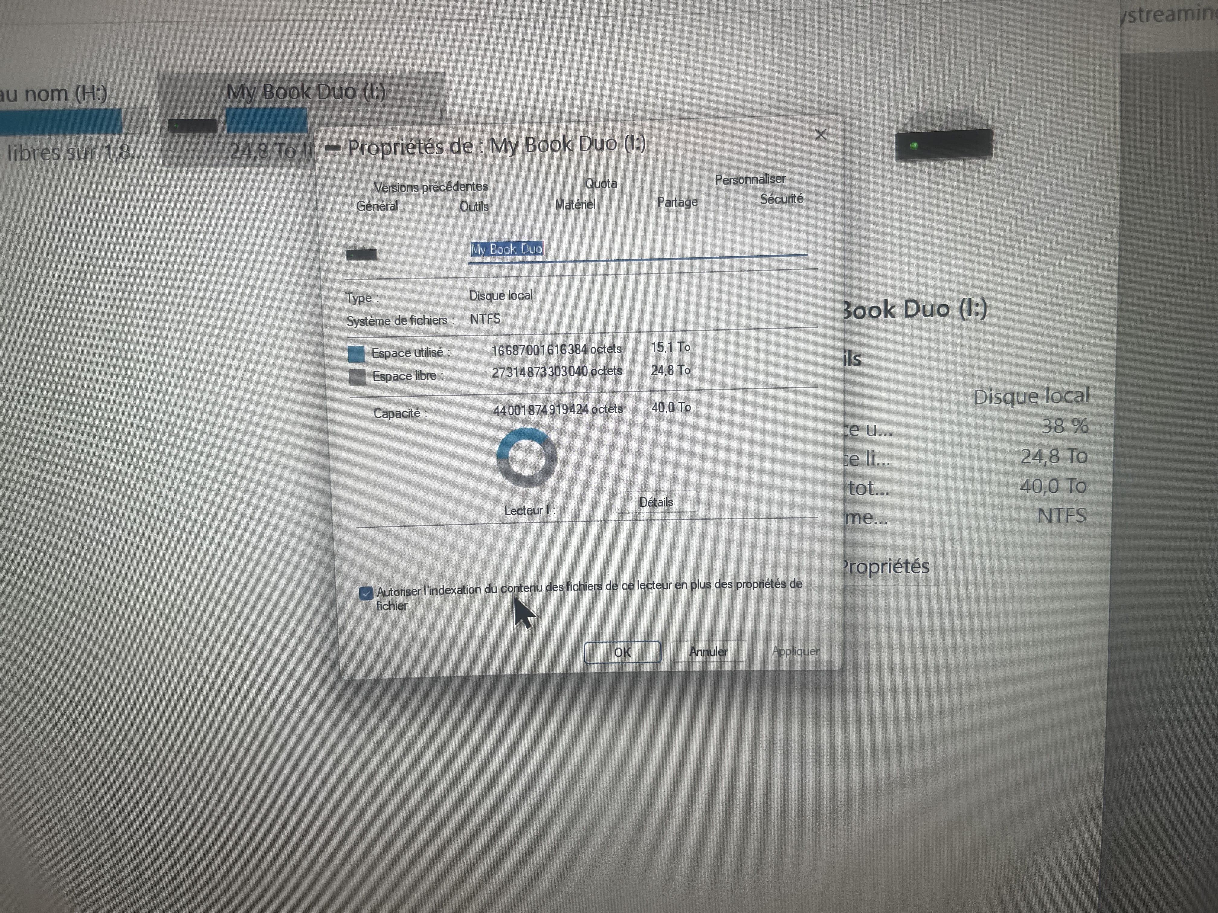

bonjours voila j'ai un problème avec un disque dur externe de 40 to quand je clique dessus pour voir sa memoir sa dit que 15 to sont utilise mais j' ai copie tout ce que j'avais dessus sur un autre disque et la copie était de 1.70 to seulement donc il y  a dis fichier dessus qui prennent a peu pres 14 to qui sont pas affiche une solution ?

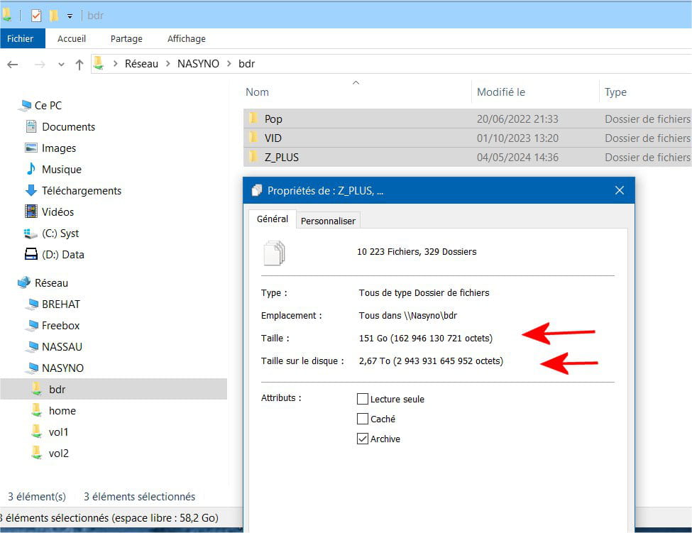

        Il faudrait regarder les espaces libres et utilisés à travers le logiciel de paramétrage du disque. Car Windows sur un disque externe, non géré par lui, peut avoir des incohérences. Comme sur mon volume sur un NAS, 150 Go de fichiers qui occupent 2,7 TO, le disque ne faisant qu'un TO.

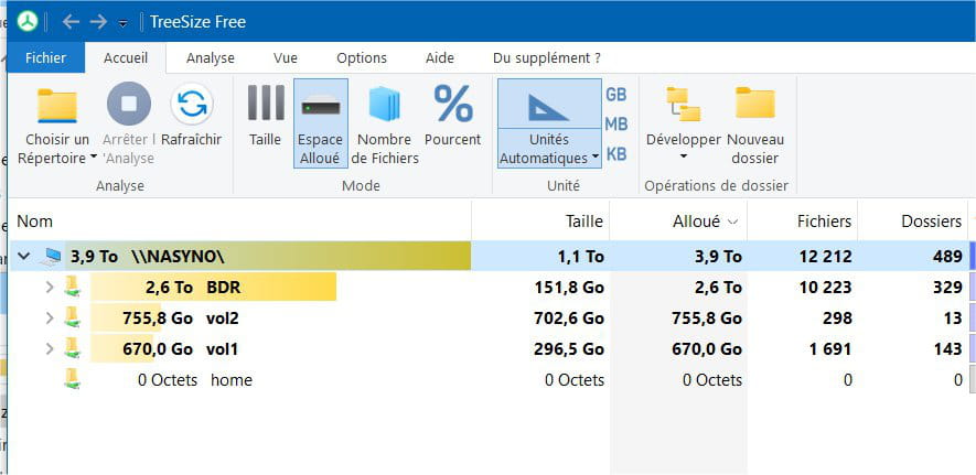

          Treesize comme Windows se trompent sur la taille allouée sur un disque qui n'est pas géré par l'OS (NAS, ou boitier externe multi disques comme ici). Mon volume BDR fait 150GO, et il est marqué alloué pour 2,6TO, à cause du nombre de fichiers. Alors qu'il n’occupe bien que 150GO sur le NAS.

        J'ai vu sur l'autre question, fermée pour doublon, que tu exposes la situation de manière diamétralement différente. Ici tu as copié 1,7TO et le système t'indique que tu en occupes 24TO. Sur l'autre question, tu as copié 20TO, mais n'en retrouve que 1,7, bien que l'espace semble occupé.
        Ton image semble indiquer que 1,7TO cela pourrait n'être que le dossier wwwww. As tu regardé si ton boitier possède des outils propres pour sa gestion, son exploration ? Et exploré l'arborescence, recherché des fichiers que tu penses manquants ?
