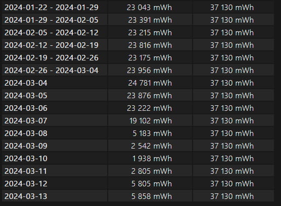

L'autonomie de la batterie de mon PC portable a chuté d'un seul coup.
En faisant un batteryreport : cmd -> powercfg /batteryreport, je me rends compte dans l'historique que la batterie a perdu quasi toute sa capacité (colonne du milieu) en seulement quelques jours.
Et depuis cette chute, la capacité remonte un petit peu.
Je trouve tout cela étrange.
Avez-vous une explication ou une solution ? Merci

    Est-ce que tu l'as laissé faire une décharge complète à un moment  ? Car c'est mortel pour la batterie.
    A savoir que les batteries actuelles,  qui ont gagné en poids et taille, permettant de gagner sur ces deux facteurs dans les pc, ne sont plus aussi résistantes que celles datant de 10 ou 15 ans, encore souvent vaillantes aujourd'hui.

      Non, ça n'arrivait quasiment jamais que la batterie se décharge totalement.
      Depuis j'ai eu le problème, je l'ai fait car il semble que ce soit la procédure pour recalibrer une batterie : laisser décharger totalement, attendre au moins 5 heures puis recharger la batterie.
      On voit sur le rapport que la capacité a un peu remonté, mais rien à voir avec le niveau de départ.
      Le PC a 3 ans, il s'agit de la batterie d'origine.

    A ce que je comprend à demi-mots, tu as donc fait une, peut-être plusieurs décharge profonde. Ta batterie est morte. C'est irrémédiable.
    Il faut faire très attention à ce qu'on lit sur le net à ce propos, cela peu dater des batteries dont je parlais, vieille de 10 ans et plus, car les batteries actuelles de type LION, Lithium, ne doivent pas être déchargé complètement. Bien lire les recommandations du lien que j'ai mis plus haut.
