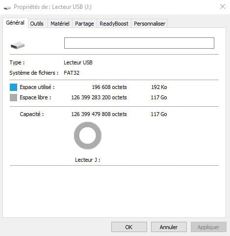

bonjour, j'ai recu un micro sd de 128Go pour remplacer celle de mon téléphone défectueuse, or en vérifiant sur mon pc elle m'indiquait  117Go le reste étant non allouée. je l'ai formatée mais je n'arrivais pas à récupérer les 128Go.  J'ai hélas voulu la récupérer et j'ai effacé le volume 117Go. Maintenant je n'arrive plus à la formater.
Puis-je la récupérer et comment?  sinon je la renvoi.

      117 Go pour une 128 formatée en FAT32, cela me semble normal.
      Essaye, comme l'autre, de la formater en Exfat ou NTFS.

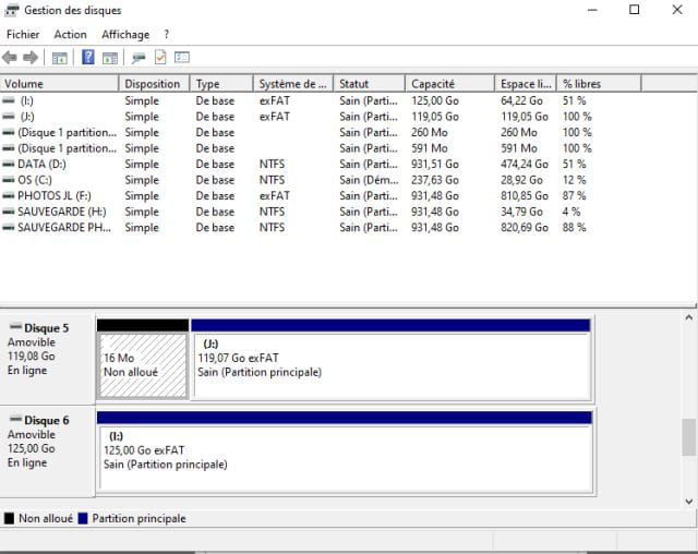

    Je reviens vers vous car je viens de recevoir une nouvelle sd même marque et même capacité que la 1ere (Sandisk 128Go) cette fois ci les propriétés m'indiquent 119Go et 16Go non alloués.
    Comment récupérer cet espace non alloué du disque 5  et le fusionner au 119Go du J:  pour avoir une nouvelle sd identique de 125Go comme en I: du disque 6
    J'ai essayé tous les logiciel EASE sans succès. Je ne peux pas augmenter ces 119Go malgré un espace vide de 16Go. Merci de me venir en aide.
    1. brucine Messages postés 25351 Date d'inscription   Statut Membre Dernière intervention   4 191
      En répétant ce qui a été dit précédemment, un stockage de 128 Go ne fait pas 128 Go parce que cette capacité est exprimée par les fabricants en décimal.
      En divisant 128 000 000 successivement 3 fois par 1,024 on obtient bien 119 209 289 octets soit 119 Go.
      Ta partition parasite n'est pas de 16 Go mais de 16 Mo, c'est une partition réservée Microsoft qui n'existe en principe que si le support est formaté avec une table d'allocation GPT (ce qui n'a pas de raison d'être pour une clé SD, mais on ne va pas se battre pour 16 Mo).

      Si tu veux te débarrasser des 16 Mo, en effet Aomei ou Easeus en tentant d'affecter une lettre et un volume à cet espace non alloué et en fusionnant (ou tout simplement en reformatant sans GPT).
      Mais il est arithmétiquement impossible qu'un support de 128 Go occupe 125 Go: soit il est en réalité de plus de 128 Go soit il s'agit d'une carte"falsifiée" donnée pour telle capacité et en ayant de fait une autre.
