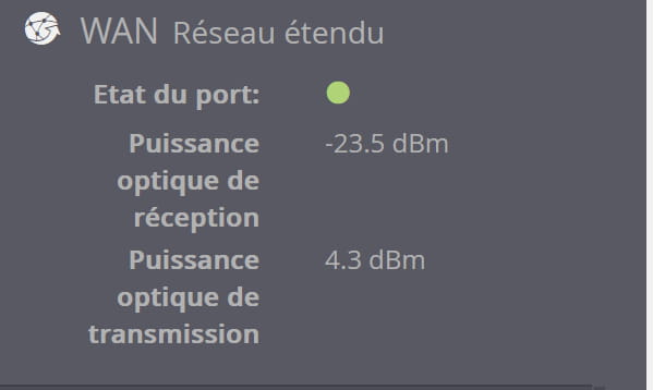

          Ta box doit indiquer la puissance optique reçue en dbm à la rubrique wan exemple -23,5 chez moi:
          Mais la puissance optique n'a aucun rapport avec le débit transporté, juste que si elle est trop faible , il y aura des erreurs de transmission.
          https://community.fs.com/fr/article/basic-knowledge-about-gpon-sfp-transceivers.html

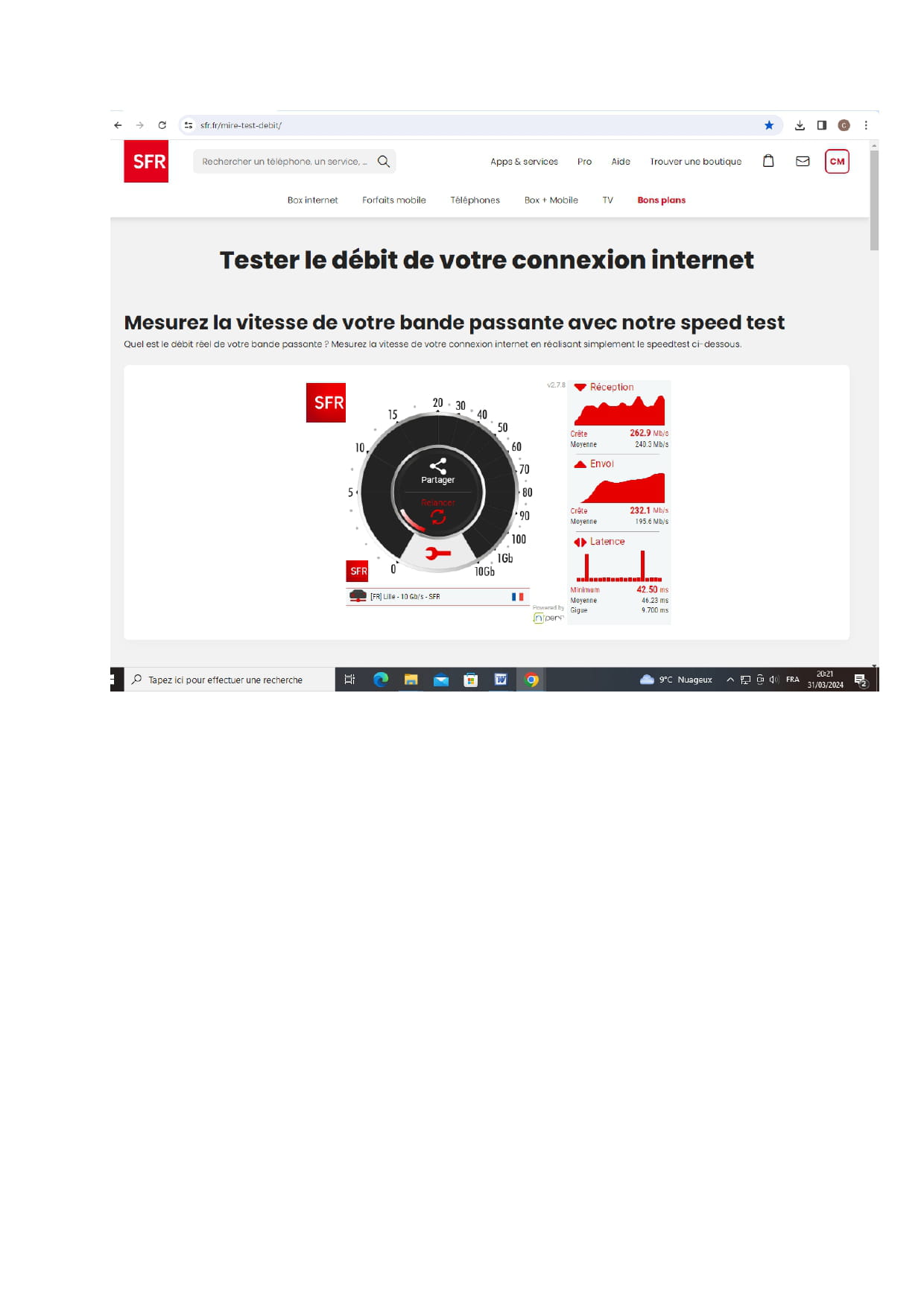

      4. Bonjour,je reprends le fil de mon pb.  SFR m'a changé la box7  et comme je pensais,cela n'a rien changé,en utilisant leur mire comme SFR le demande , ,je me suis aperçu que le soir vers 20h45  le débit baisse de moitié mais reste acceptable (230Mb/s) par contre la latence est catastrophique (moyenne 70ms avec une gigue de 322ms) ce qui explique mes pb de coupure sur les jeux et films.
        Je ne sais pas si de mon coté je peux corriger cela
        A+
        1. Salut,
          gigue 4 fois la latence moyenne c'est fou, si tu testes autrement , par exemple avec winmtr sur 1.1.1.1 ? leur serveur de mire est peut-etre pourri aussi.

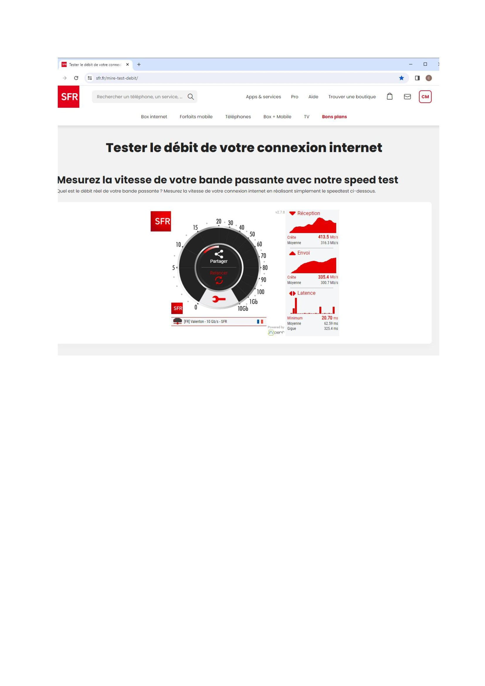

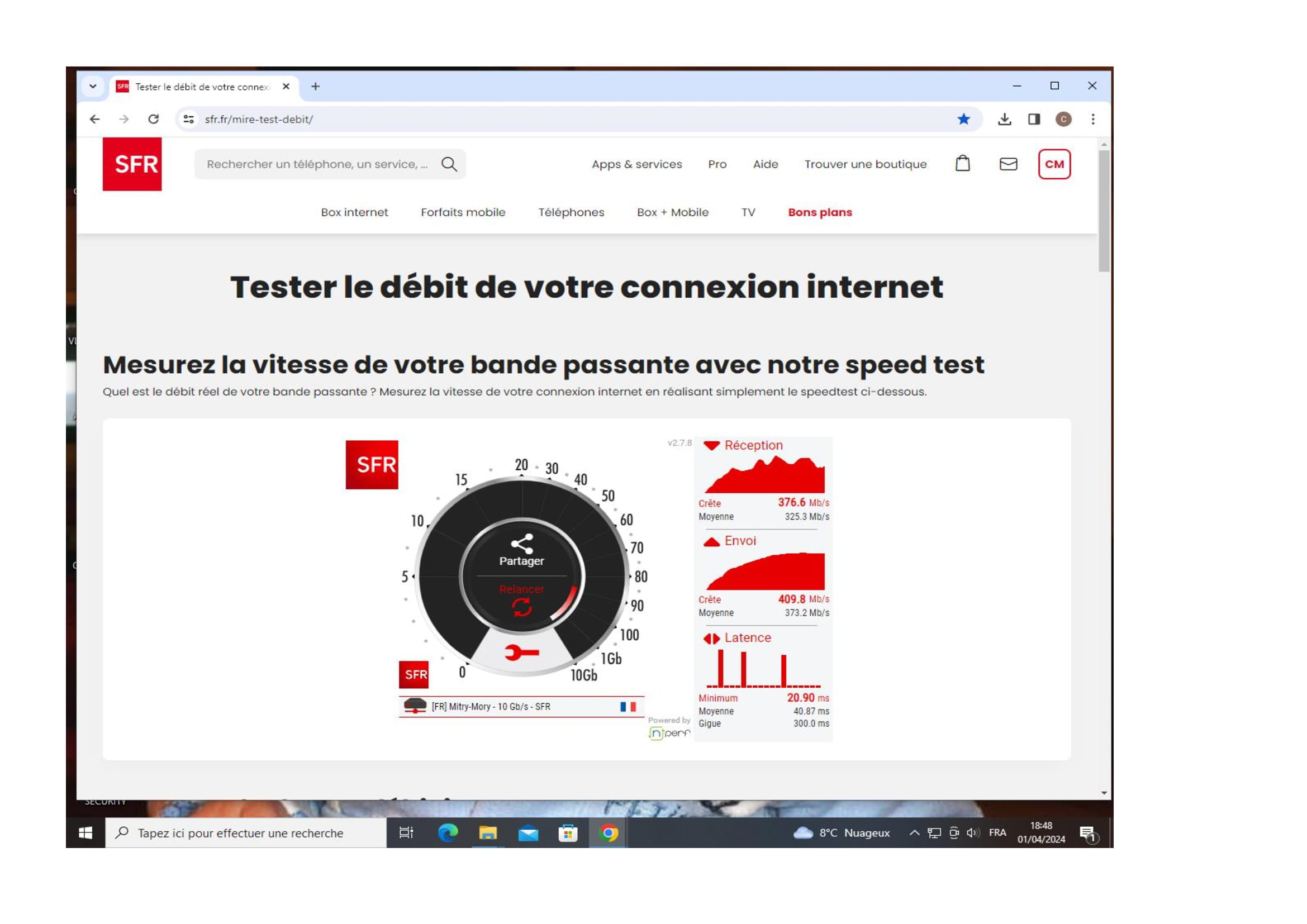

      6.  bonjour ,merci pour l'insertion d'image ,voici un exemple de la latence sur ma box :est-elle normale ?
        A+
        1. un 3eme   :latence 40,87 avec gigue de 300ms : jeux impossibles
