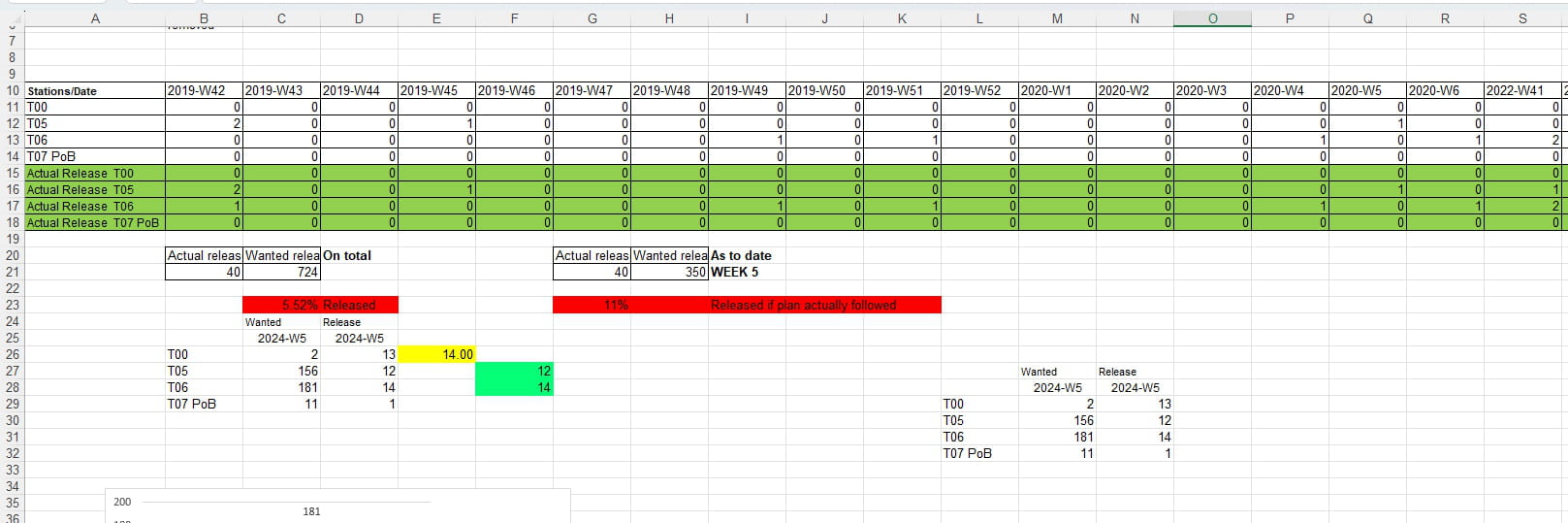

Afin d'automatiser des tableaux et des graphs reliés à ceux ci , j'ai voulu utiliser la formule SUMIFS pour faire les additions d'elements reliés à des dates.
Ma formule fonctionne jusqu´a une certaine date mais compte les elements suivants a partir de "2024-W5" et je ne comprends pas vraiment pourquoi .
La formule est la suivante
=SUMIFS(B11:CQ11,B10:CQ10,">="&B10,B10:CQ10,"<="&C25)

    1. En dessous de -5,50% en rouge, les données que je devrais trouver.
      En jaune la formule : =SUMIFS(B11:CQ11,B10:CQ10,">="&B10,B10:CQ10,"<="&C25) Qui me donne 14 au lieu de 2 jusqu'a 2024-W5 (sachant qu'il y a des données apres W5)
      En vert la formule :
      =SUMIFS(B16:CQ16,B10:CQ10,">="&B10,B10:CQ10,"<="&C25) Qui me donne la bonne valeur en sachant qu'il n'y a pas de valeurs apres 2024-W5 , le tableau s'etend jusqu'a 2024-W52.

      1. Tu veux trouver combien, avec ta formule
        moi, je trouve 2 (somme entre b11 et av11)
        Ta formule ne peut pas fonctionner
        2024-W5, ce n'est pas une date, c'est une pure invention ....et surtout, c'est du texte
        et donc,  les signes   >=  ou <=  sont eux mathematiques et servent a comparer des nombres
        Par contre j'ai utilisé cette formule :
        =SOMME(DECALER($B11;0;0;1;EQUIV(C$25;$B$10:$CQ$10;0)))
