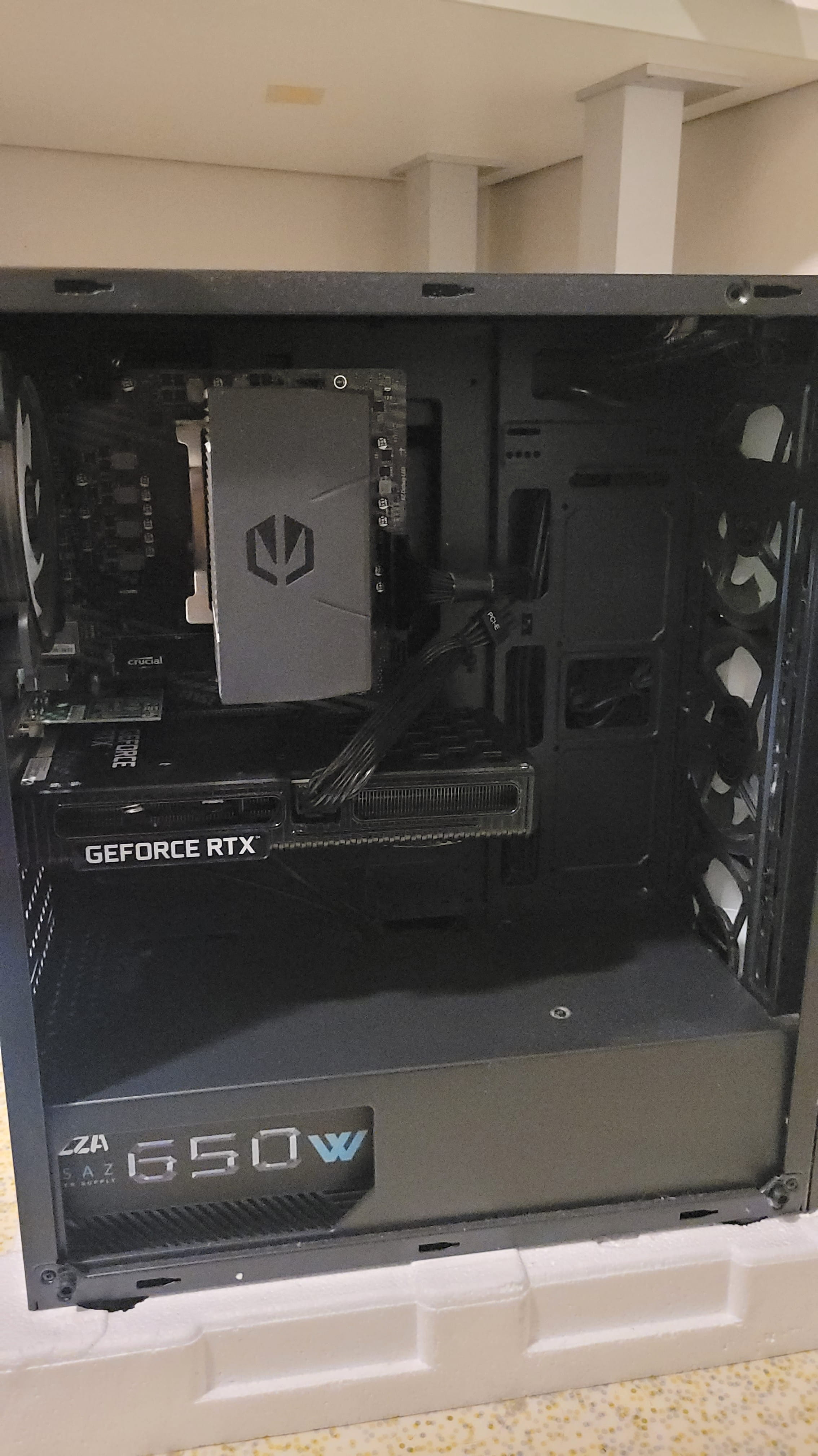

Bonjour, j'ai un souci avec mon ordinateur.
En l'allumant, j'ai eu le messqge suivant : over crurent have bien detected on your usb device !! System will shutdown after 15 seconds to protect your mainboard !
J'ai déconnecté tous les usb mais je ne peux toujours pas l'allumer.
Aidez moi merciii

    Faire un Clear CMOS
    1. Débranches l'alimentation
    2. Enlèves la batterie CR2032
    3. Regardes si tu a un jumper (cavalier) sur des broches avec à côté écrit CLR_CMOS ou CLRTC
    Si tu l'a , déplaces le durant au moins 10 secondes
    Si tu ne l'a pas, court-circuite les broches avec un tournevis au moins 10 secondes
    4. Remet le cavalier comme il était avant, ou arrêtes de court-circuiter
    5. Remet la pile
    6. Rebranches l'alimentation
    7. Démarres le PC

        C'est quoi le modèle de la CM ?
        Peut être si je recherche sur Google, je trouverai une photo détaillée de la CM ou le manuel pour expliquer ou sont ces pins.
        Puis tu sais à quoi ressemble une pile CR2032 ?
        (Souvent il faut enlever la carte graphique)
        1. Ma carte mère c'est une MSI A520M A Pro, S. AM4 v2.
          Je viens de rechercher à quoi ressemble cette pile
            Juste a 1cm à gauche du milieu tout en bas, tu as 2 pins écrit CLEARTC
            Fais comme dit pour voir.
            1. J'ai trouvé la pile et a cote il y a deux pin JBAT1, est ce que c'est ça ?
                Regardes si c'est bien ta carte mère, en bas, encadré en rouge
                Clic droit > Ouvrir l'image dans un nouvel onglet
                Edit: Google image m'a induit en erreur.
