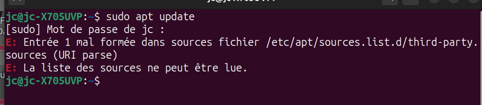

    1. Bonjour résultat sudo apt update
      1. Bonjour
        réponse à : sudo apt update

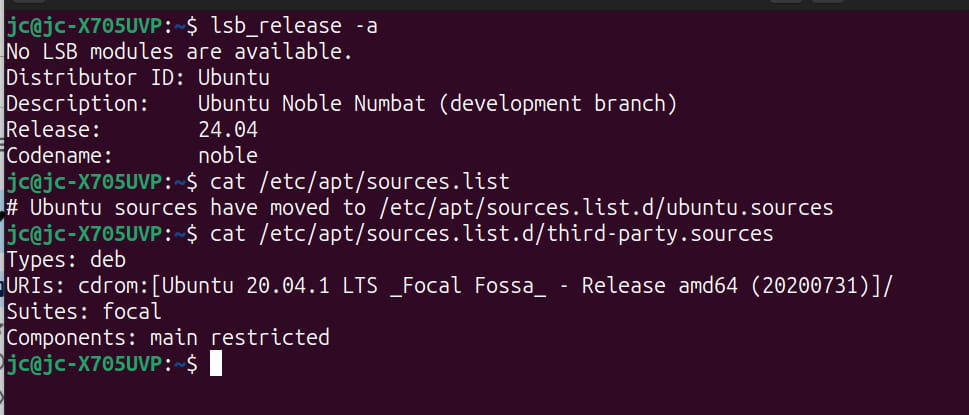

          Pouvez-vous poster les capture de ces 3 commandes.
          lsb_release -a
          cat /etc/apt/sources.list
          cat /etc/apt/sources.list.d/third-party.sources

            1. Bonjour
              essai terminal
                Merci d'éviter les captures d'écran qui ne sont pratiques pour personne, il vaut mieux faire un copier coller (voir ce tutoriel).
                Le message d'erreur (voir message #2) signifie qu'il y a une erreur à la première ligne du fichier /etc/apt/sources.list.d/third-party.sources. Il faut donc corriger ce fichier avec un éditeur texte lancé avec des droits root et corriger la ligne mise en cause (la première ligne qui contient une URL) ou la commenter (en rajoutant un # en début de ligne). Pour modifier ce fichier :
                sudo gedit /etc/apt/sources.list.d/third-party.sources &
                Pour corriger la ligne incriminée, il faudrait nous copier coller le contenu de ce fichier pour qu'on t'indique comment la corriger, donc en attendant, le mieux est sans doute de la commenter.
                Ceci fait, sauve et quitte. Puis lance :
                sudo apt update
                Par ailleurs, il me paraît très étrange que tu n'aies pas de fichier /etc/apt/sources.list car cela veut dire que ton Linux ne suit plus les mises à jour standard. Il faudrait créer ce fichier et le remplir conformément à la documentation. Tu peux le retrouver dans la documentation ubuntu.
                sudo gedit /etc/apt/sources.list &
                 Son contenu devrait être :
                deb http://fr.archive.ubuntu.com/ubuntu/ noble main restricted
                deb http://security.ubuntu.com/ubuntu noble-security main restricted
                deb http://fr.archive.ubuntu.com/ubuntu/ noble-updates main restricted
                Enfin, je vois que dans /etc/apt/sources.list.d tu mixes des dépôts liés à différentes versions d'Ubuntu (focal, jammy) alors que ton système principal semble être dans une autre version (noble). C'est généralement une mauvaise idée, à moins de ne pas avoir le choix (ce dont je doute), il vaut mieux que toutes tes sources soient calées sur une même version d'ubuntu, la plus récente (en l'occurrence, noble)
