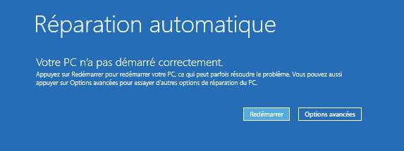

J'ai acheté un ordinateur à quelqu'un.  Je donc voulu pour supprimer tout ces dossier réinitialiser lordi. Depuis je n'arrive plus.  Sa m'affiche ce message.  A l'aide c'est pour noel pour ma fille???? qu'est ce que j'ai fais de mal!
Android / Chrome 119.0.0.0
  1. Bonjour, à première vue on dirait que le PC essaie de faire une mise à jour, qu'est-ce qui se passe ensuite (si vous cliquez sur Suivant), est-ce que l'ordi démarre normalement, est-ce qu'il plante ou autre?
    1. Bonjour. Lorsque je fais suivant , sa s'éteint et se.remet sur la page du début " THOMSON" ET après ça me demande la langue et après je retombe sur la page que j'ai pris en photo.
    2. @Chloeleg
      Comme vous le demande ce message votre ordi peut il avoir accès à internet en wifi ou en filaire ?
  2. Bonjour. Lorsque je fais suivant , sa s'éteint et se.remet sur la page du début " THOMSON" ET après ça me demande la langue et après je retombe sur la page que j'ai pris en photo. ????

          Vous tomberez sur cet écran bleu:
          Choisissez "Options avancées".

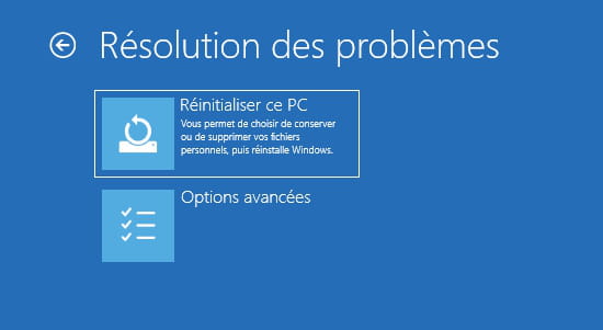

          Choisissez "Dépannage".
          Choisissez "Réinitialiser ce PC"

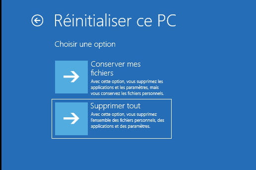

          Choisissez "Supprimer tout" (bien sûr cela supprimera tous les fichiers de votre ordinateur)

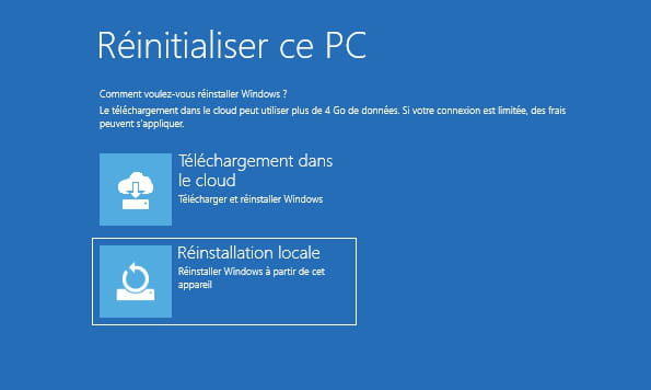

          Choisissez "Réinstallation locale"

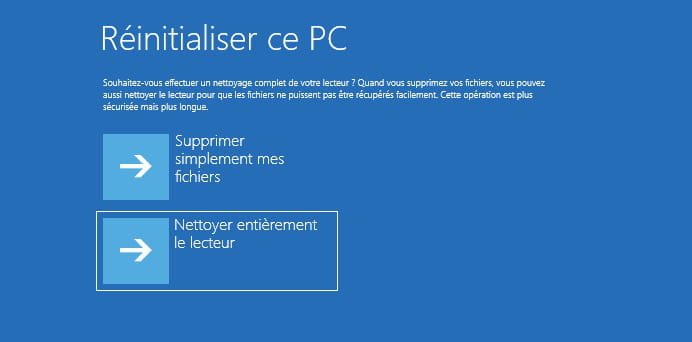

          Choisissez "Nettoyer entièrement le lecteur".
          Lorsque Windows vous demandera de confirmer que vous voulez réinitialiser, vous devrez accepter.
