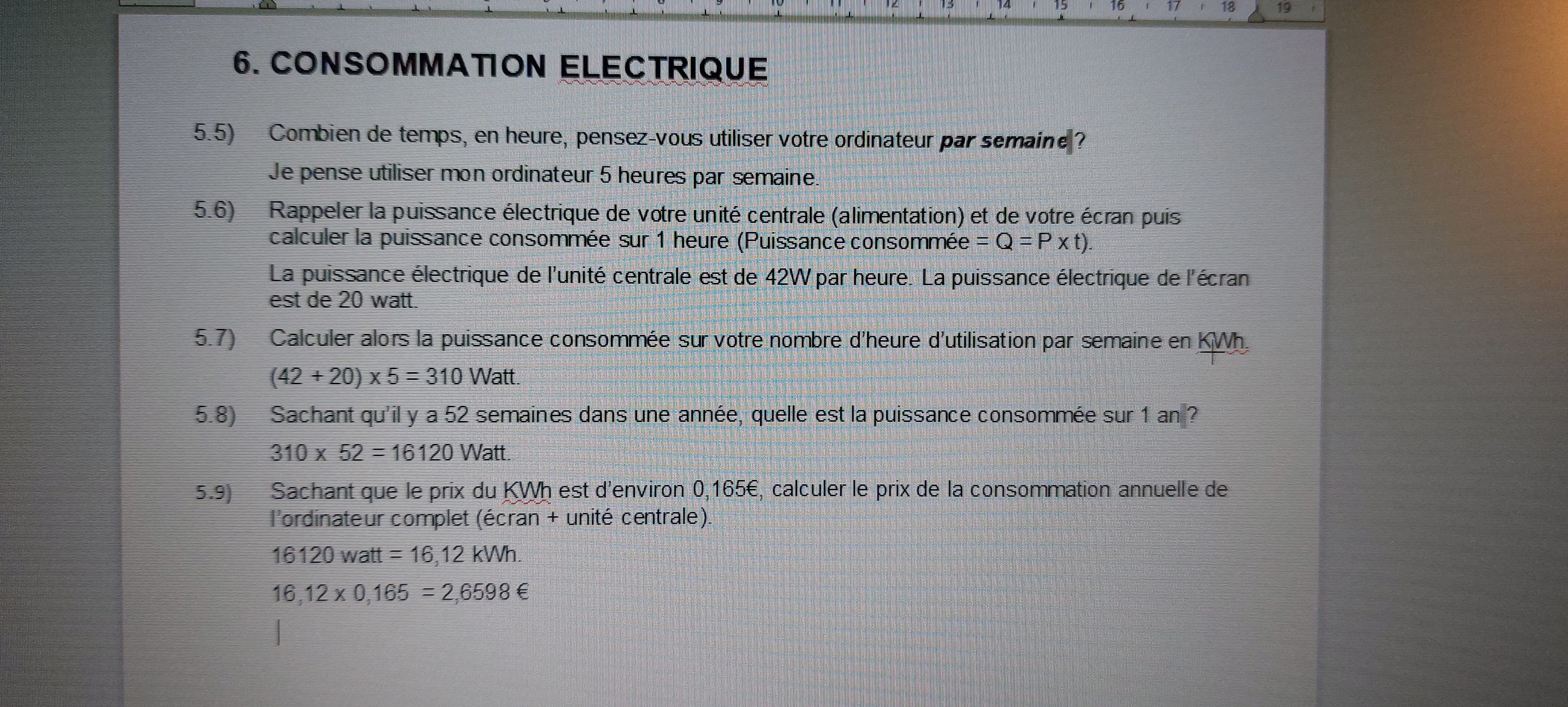

        La question est posée ainsi :
        Quelle est la puissance électrique de l unité centrale ?
        Quelle est la puissance électrique de l écran.
        Je ne trouve pas dans les caractéristiques la différenciation partie UC (clavier) et écran...
        Puis d'autres demandes sur la consommation annuelle (en fonction du nombre d heures par jours) et enfin le coût.

            La fin me semble fausse non ?
              Si ce document comporte les questions posées et les réponses, je ne vais pas donner de corrigé, car ce n'est pas le rôle de CCM.
              Je peux simplement dire qu'il y a des erreurs dans l'énoncé et sans doute dans les réponses.
              La question 5.7 :
              Calculer alors la puissance consommée sur votre nombre d'heures d'utilisation par semaine en kWh
              est une ânerie : c'est une énergie qui est consommée et pas une puissance !
              id pour la question 5.8
          2. Merci
            Il retravaille avec ce que vous avez proposé
