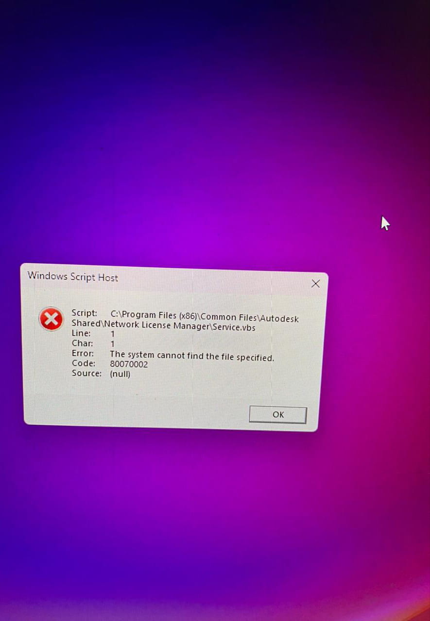

depuis quelques temps je reçois cette erreur a chaque fois que j'allume mon pc , mais aujourd'hui mon pc c'est plante et j'ai galéré a le redémarrer, j'ai creusé un peut et j'ai trouvé que ça peut être lié a une infection par un virus or ce n'est pas un fichier windows ?

    Est ce que ce PC est un PC professionnel ? Car il y a tout un tas de stratégies (restrictions) actives ?
    Exemple :
    HKLM\Software\Policies\...\system: [UseOEMBackground] 1
    HKLM\Software\Policies\...\system: [EnableSmartScreen] 0
    HKU\S-1-5-19\Software\Policies\...\system: [EnableCdp] 0
    Est ce que ce Windows est légal et activé , car il y a un problème de licence ?
    Description: License Activation (slui.exe) failed with the following error code:
    hr=0x80004005
    Command-line arguments:
    RuleId=eeba1977-569e-4571-b639-7623d8bfecc0;Action=AutoActivate;AppId=55c92734-d682-4d71-983e-d6ec3f16059f;SkuId=2de67392-b7a7-462a-b1ca-108dd189f588;NotificationInterval=1440;Trigger=NetworkAvailable

    Tu n'as pas fais ce que je t'ai indiqué , Avast Secure Browser est toujours présent et tu as encore lancé FRST depuis le dossier temporaire du navigateur
    Running from C:\Users\ALIENWARE\AppData\Local\Temp\scoped_dir9740_1085311889
    1. re et merci encore pour votre aide voici
      FRST https://textup.fr/744779iN
      addition https://textup.fr/744778fV
        RE_
        --> Copie ce qui se trouve ici https://textup.fr/744793xH de start:: à end:: (sans le coller nulle part)
        --> Ouvres FRST(ou FRST64) en administrateur et cliques sur Corriger
        Si FRST semble se bloquer ou ne répond pas , laisse tourner
        --> Le PC va redémarrer
        --> Un fichier fixlog est créé au même endroit que FRST , postes le comme les autres rapports
        --> Le fix va nettoyer le pare feu , les programmes que tu lanceras ensuite demanderont l'accès au premier lancement
        --> Dis moi si tu as toujours le problème .

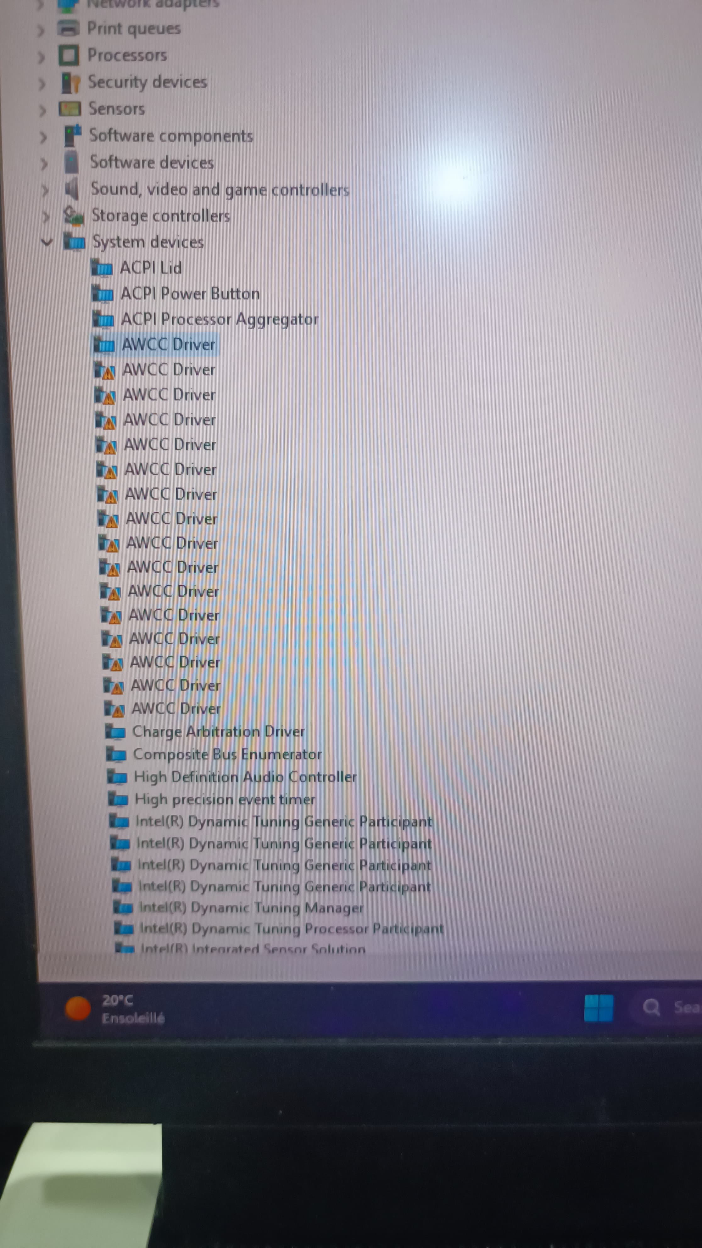

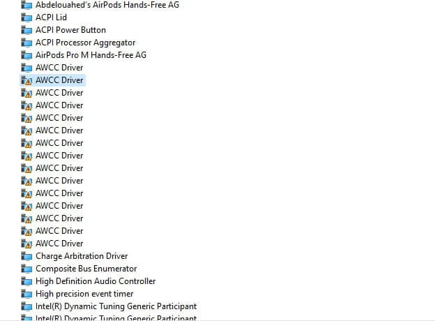

        Pour Alienware Command Center, tu as le pilote en erreur dans le gestionnaire des périphériques . Il faudrait essayer clic droit dessus et mettre à jour le pilote
        Description: AWCC Driver
        Class Guid: {4d36e97d-e325-11ce-bfc1-08002be10318}
        Manufacturer: Dell Inc.
        Service: AWCCDriver
        Problem: : This device is not working properly because Windows cannot load the drivers required for this device. (Code 31)
        Resolution: Update the driver

          Merci pour ton aide, quane frst a redémarre le pc le message n'est pas apparu voici le fixlog

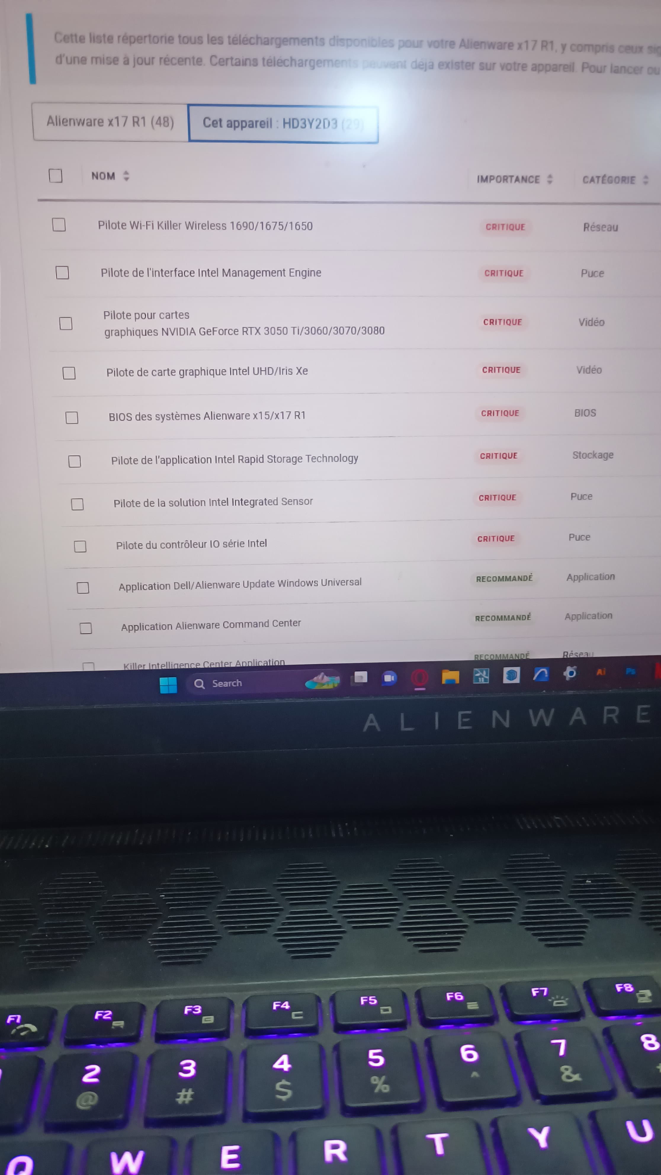

          Je vais essayer avec le essayé de régler le problème de awcc mais ils me disent que soit je dois chercher avec windows update ou que je dois l'installer manuellement mais je n'arrive pas a le trouver dans le site web de dell tous ce que je trouve et " l'application awcc " et non le pilote

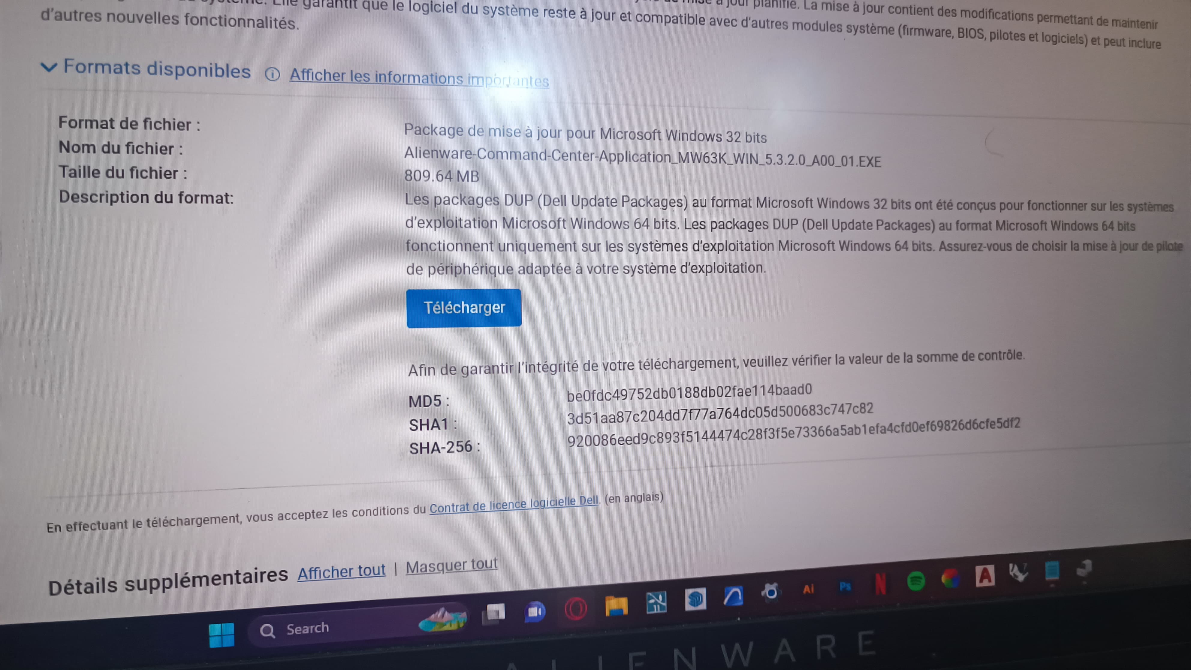

        Sinon , télécharges command center , désinstalles la version présente sur le PC et réinstalles le et vois ce que ça donne dans les périphériques

          Encore Merci pour votre aide le problème de Host script est règle
          Pour le awcc j'ai remarqué qu'il y a plusieurs pilotes un fonctionnement correctement et les autres non , pourquoi ils sont tous la aucune idée
          Pour les pilotes la seul façon de les installer est du site de dell or il m'affiche ceci je les est tout télécharger et installer mais dans le site web  ils restent comme ceci , bon après je doute fort qu'il analyse le pc  car dans cette fenêtre le scan reste une éternité bloqué sur 0%
          Bref j'ai installé awcc du site que vous m'aviez envoyé, j'avais eu ce message mais je les quand même installé , une fois ouvert elle semble comme fonctionne a moitié genre je peux changer la couleur du clavier et souris mais j'ai pas l'animation et d'autre fonctionnalité ne marche toujours pas comme le boost des ventilateur
