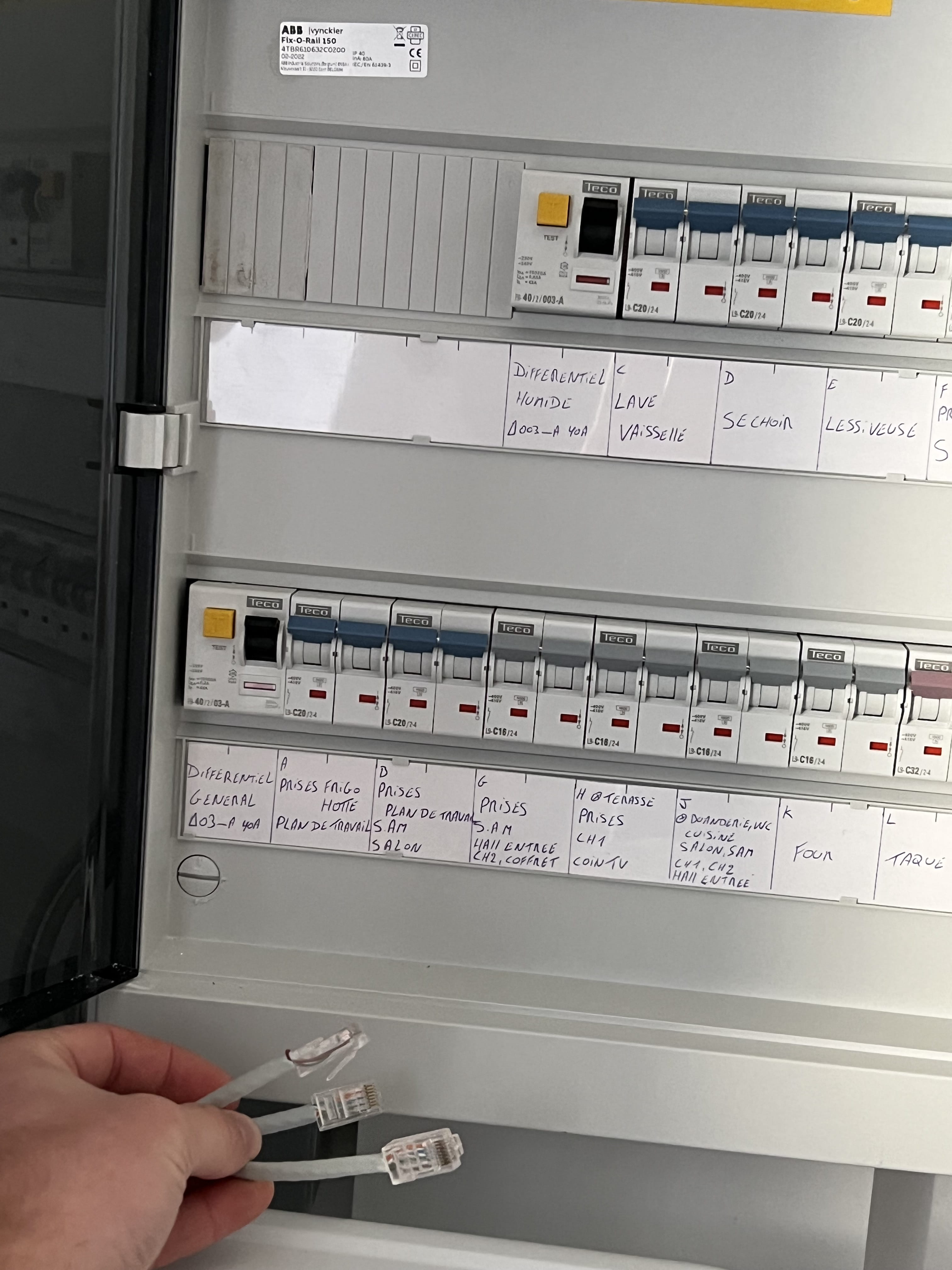

J’ai voulu brancher mon pc a ethernet hier et je me suis rendu compte que les prises murales rj45 ne fonctionnaient pas.
l’installateur a placé le modem dans le salon. J’ai tenté de brancher une câble du modem à la prise rj45 pensant que ça allait aller mais non ahah ^^
J’ai pu voir qu’il fallait passer par le coffret électrique. Mais je ne vois pas d’attache analogique ronde prêt du coffret. Je possède ces 3 câbles près du coffret :
Que dois je faire pour avoir ethernet partout ?
merci d’avance :)

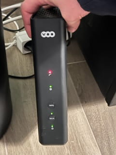

  1. yg_be Messages postés 23437 Date d'inscription   Statut Contributeur Dernière intervention   Ambassadeur 1 588
    bonjour,
    montre des photos de la face du modem avec les prises, et une photo de la face avec les lampes.
    c'est un modem de Telenet ou de Voo?
    le wifi fonctionne?
    quand tu connectes un pc par cable ethernet en direct sur le modem, cela fonctionne?
    les 3 cables Ethernet prés du coffret, ils sont connectés à quoi, ils sortent d'où?
    il y a combien de prises Ethernet dans la maison?
    si je devine correctement comment tout cela est câblé, il faut connecter les trois cables Ethernet près du boitier électrique à un switch, genre ceci.  et connecter le modem à la prise rj45.
    1. Mouche1997
      Pour ma curiosité, les prises ethernet jaune sur le modem sont comme un switch ?
      1. brupala Messages postés 111189 Date d'inscription   Statut Membre Dernière intervention   14 462 > Mouche1997
        Oui, tout à fait.
      2. yg_be Messages postés 23437 Date d'inscription   Statut Contributeur Dernière intervention   1 588 > Mouche1997
        Le modem a plusieurs fonctions:
        1. il se connecte à Internet (ici, au coax de Voo)
        2. il diffuse le signal wifi
        3. il sert de switch ethernet
        Ces fonctions doivent rarement se faire au même endroit, comme tu le constates.
        Si le coax arrivait près du tableau électrique, le modem serait près du tableau, et tu devrais sans doute prévoir dans le salon un appareil pour diffuser le wifi et servir de switch.

    ça c'est le tableau électrique, tu as un coffret de communication avec prise DTI Test ou pas ?
    le coffret doit être à proximité, qu'est ce que tu appelles une prise analogique ronde, une prise antenne TV ?
    c'est une box THD SFR ?
  3. Mouche1997
    Ce que j’appelle une prise analogique
    Je ne sais pas si j’ai ce coffret. Les 3 câbles sortent du coffret électrique.
    Je suis chez zuny (voo) en Belgique.
    1. yg_be Messages postés 23437 Date d'inscription   Statut Contributeur Dernière intervention   1 588
      Ce qui confirme qu'il faut connecter les trois cables Ethernet sortant du coffret électrique (qui correspondent aux trois prises Ethernet de la maison) à un switch.
      Pour tester sans le switch, tu peux connecter le modem à la prise rj45 proche, et connecter un ordi à un des trois cables Ethernet, celui qui est raccordé à la prise rj45 du modem.
      Si tu n'as besoin que d'une prise Ethernet en plus de celle du modem, tu peux utiliser un Domino coupleur RJ45 Ethernet femelle / femelle pour brancher ensemble deux des cables près du tableau.

      Ah OK, c'est en Belgie, les normes sont sans doute différentes de la Francie, je ne sais pas ce qu'il se fait là bas.
      Il est possible que les prises murales arrivent sur ces prises mâle, on ne fait pas comme ça chez nous et je pense que c'est une mauvaise organisation du câblage pour ces raisons.
      Donc, oui, essaie de mettre un switch gigabit au bout de ces 3 câbles ....
    3. yg_be Messages postés 23437 Date d'inscription   Statut Contributeur Dernière intervention   1 588 > brupala Messages postés 111189 Date d'inscription   Statut Membre Dernière intervention
      Le câblage est bien organisé.
      Tant que l'utilisateur est connecté au réseau via le coax, la TV peut être connectée par coax via le modem, et il faut prévoir un switch (très bon marché) près de l'armoire électrique.
      Quand l'utilisateur passera vers la fibre, le modem pourra être placé soit près du tableau électrique, soit près d'une des trois prises rj45.  A ce moment là, le FAI fournira un boitier supplémentaire permettant de connecter la TV.

      Comme expliqué sur l'article, je disais que l'on ne connecte pas le même câble à des prises murales comme à des prises mâles à l'autre bout.
    5. brupala Messages postés 111189 Date d'inscription   Statut Membre Dernière intervention   14 462 > yg_be Messages postés 23437 Date d'inscription   Statut Contributeur Dernière intervention
      En plus, en zoomant au max sur les prises mâles, on voit que les 4 paires ne sont pas câblées, les prises semblent connectées sur deux paires pour seulement du 100Mbit/s, ça ressemble à du bricolage.
  4. Mouche1997
    Voo
    oui le wifi fonctionne.
    oui mon pc fonctionne via le modem. (Je passe juste mon pc dans ma chambre)
    ils sortent du coffret électrique
    il y’a 3 prises pour 3 câbles sortant du tableau.
    d’accord, ça me semble logique maitenant ahah
    je vais en acheter demain et tester ça. Merci.
