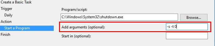

    La méthode 3 de cette page convient parfaitement je pense et il n'y a aucun besoin de programme tier.

    1. Merci beaucoup.
      Par contre, aucune notification ne sera affiché à l'utilisateur ?
    2. Modérateur
      @Trapipo
      Si, il sera notifié, ou pas, selon les arguments repris dans la commande. Sauf si le time out est mis sur 0 dans ce cas pas de notification par défaut..
    3. @madmyke
      Il y a quand même un os, cela suppose que l'on a des droits administratifs d'accès sur tous les PC cibles et qui sont en réseau local.
    4. Modérateur
      @brucine
      Oui en effet, mais comme rien n'est précisé.
      On peut aussi le faire simplement sous le profil utilsateur s'il est de la machine ce qui est très souvent le cas des pc privés.
      Soit sur place soit en accèdant en remote via un teamviewer ou autre.
      Et pas le cas (local admin) on pourrait créer un profil local qui est admin + mot de passe et démarrer la tache avec ce profil. (J'avoue ne jamais avoir testé sur un windows "famillial").
