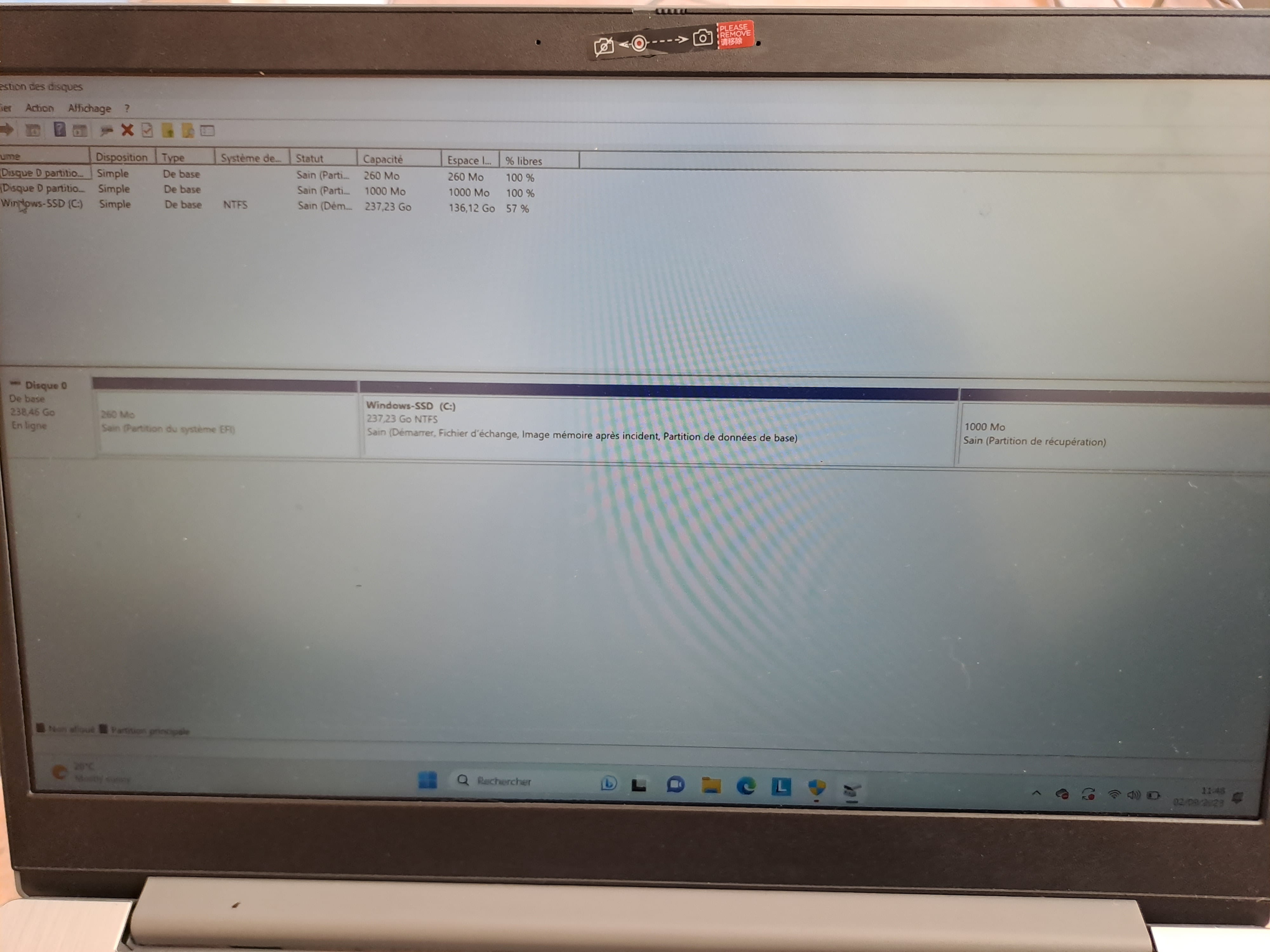

    Faites une capture d'écran du disque dur externe connecté au pc, dans la gestion des disques !
  2. J'ai renvoyé une photo avec l'écran agrandi. Mon dd c'est le (D:)
    1. Voici une photo sans le dd externe branché
    2. @mouaxxx2332
