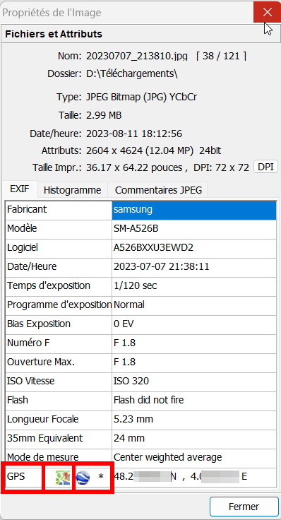

      Je vais répondre strictement à votre question, sans prise de tête avec le format utilisé pour les coordonnées GPS.
      Vous allez utiliser le logiciel de visualisation et de traitement d'images FastStone Image Viewer. Ce logiciel est gratuit et téléchargeable ici :
      https://www.faststone.org/
      Vous ouvrez l'image dans FastStone et vous faites un double clic dessus pour accéder aux menus.
      Allez dans Affichage > Propriétés de l'image (Exif...)
      Descendez jusqu'à la ligne GPS où vous allez retrouver les coordonnées du lieu de prise de vue.
      Juste à droite de GPS, vous voyez, dans la même case, l'icône de Google Maps (et peut-être celle de Google Earth).
      Cliquez sur l'icône de Google Maps pour afficher la carte avec le lieu de prise de vue indiqué en rouge.
      2023-08-11-21-43-30-Propri-t-s-de-l-Image
      Terminé !
