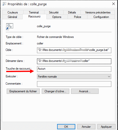

  1. yclik Messages postés 3875 Date d'inscription   Statut Membre Dernière intervention   1 611
    une piste
    dans un dossier créer un fichier monmot.txt avec le mot dedans
    mot à insérer
    créer un fichier monmot.bat avec le code dedans ci dessous
    CLS
    Type montmot.txt | clip
    créer un raccourci avec cible monmot.bat et affecter un raccourci clavier (propriété du raccourci)
    Le lancement du bat par les touches  raccourci clavier du raccourci  copie le texte dans le presse papier
    ensuite CTRL+V pour coller le texte
    propriétés raccourci
