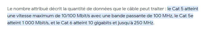

Bonsoir,j'ai un petit probleme, j'ai achete un cable ethernet rj45 cat6 250mhz pouvons allez jusqu'a 10 gbps mais sur speedtest il se bloque a 90-100 et le speed duplex m'affiche 100 mbps max alors que le cable peut aller plus loin et ma box me permet d'aller jusqu'a 400 mbps. J'ai changer 3 fois d'operateur et sa na rien changer
  1. 10 gigabits pour du cat6, ça me semble improbable, normalement c'est fait pour du 1 giga maxi, il faut prendre du 6a...
