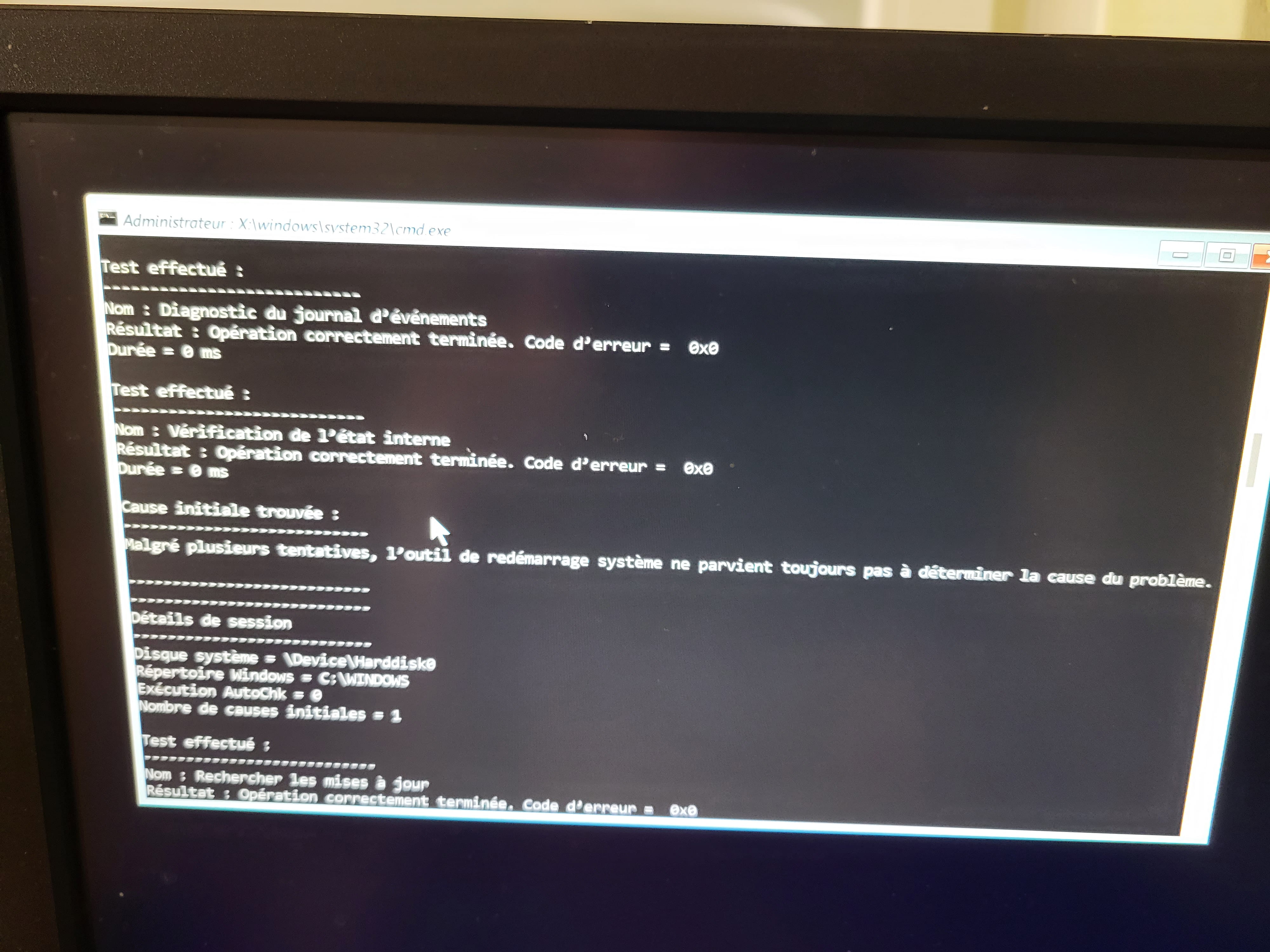

Depuis hier après un arrêt brutal (mais récurrent chez ce pc) mon pc s est lancé sur une réparation automatique qui n aboutit jamais sur le démarrage
J'ai essayé plusieurs options et rien ne fonctionne
J'ai même utilisé (grâce à un tutoriel) la commande pour repérer les sources de problème mais le résultat est qu il n y en a pas et que le pc ne sait pas pourquoi ça bug.(voir PJ)

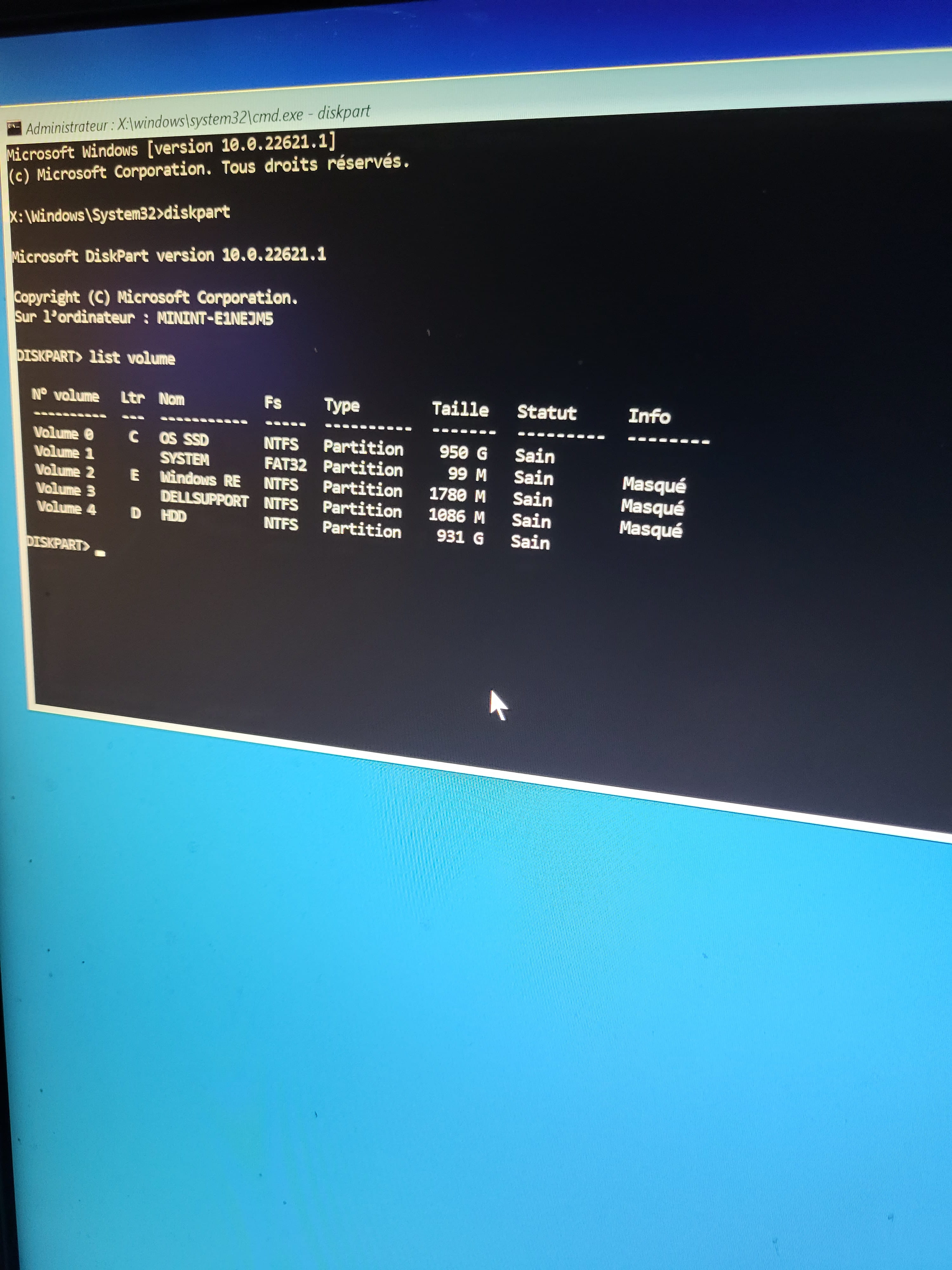

    tu ne peut pas boot je vois que tu est est sur : x:\
    a partir de là execute ces commande:
    diskpart
    list volume
    Repérer le numéro de volume avec ou il y a Info démarage normalement ce sera C
    faite:
    exit

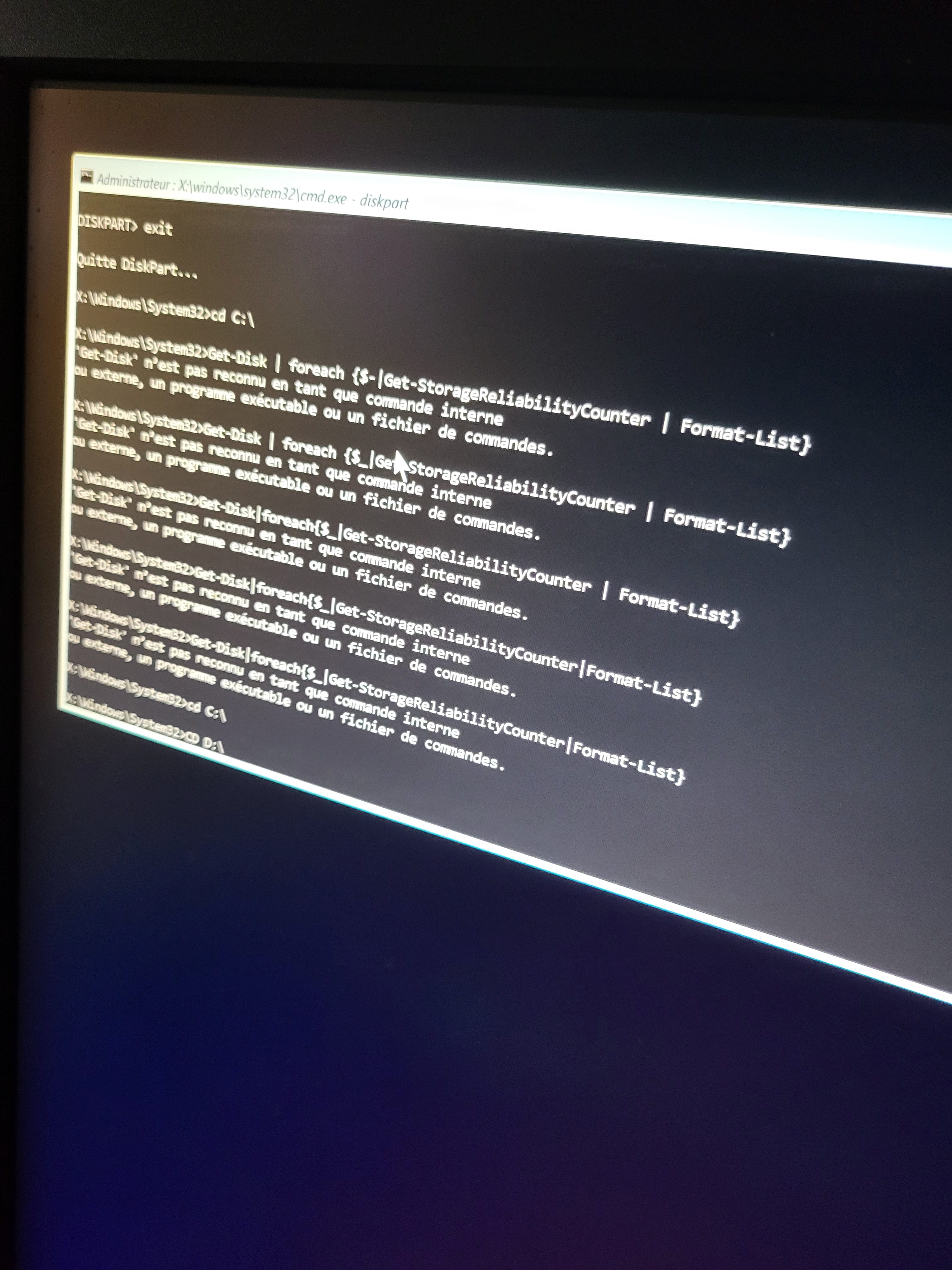

    et executer ces commande pour verifier la santé de vos disque dans 1 premier temps:
    faite:
    cd C:\
    Get-Disk | foreach { $_ | Get-StorageReliabilityCounter | Format-List }
    et celle-ci
    Get-PhysicalDisk | Get-StorageReliabilityCounter | Select-Object -Property DeviceID, Wear, ReadErrorsTotal, ReadErrorsCorrected, WriteErrorsTotal, WriteErrorsUncorrected, Temperature, TemperatureMax | FT
    Si possible faite une capture ou une photo que vous partagerez içi.
    Merçi
    1. Bonjour ,
      Je n ai pas de disque de démarrage selon les informations de diskpart voir PJ
      Les commandes qui suivent ne fonctionnent pas chez moi

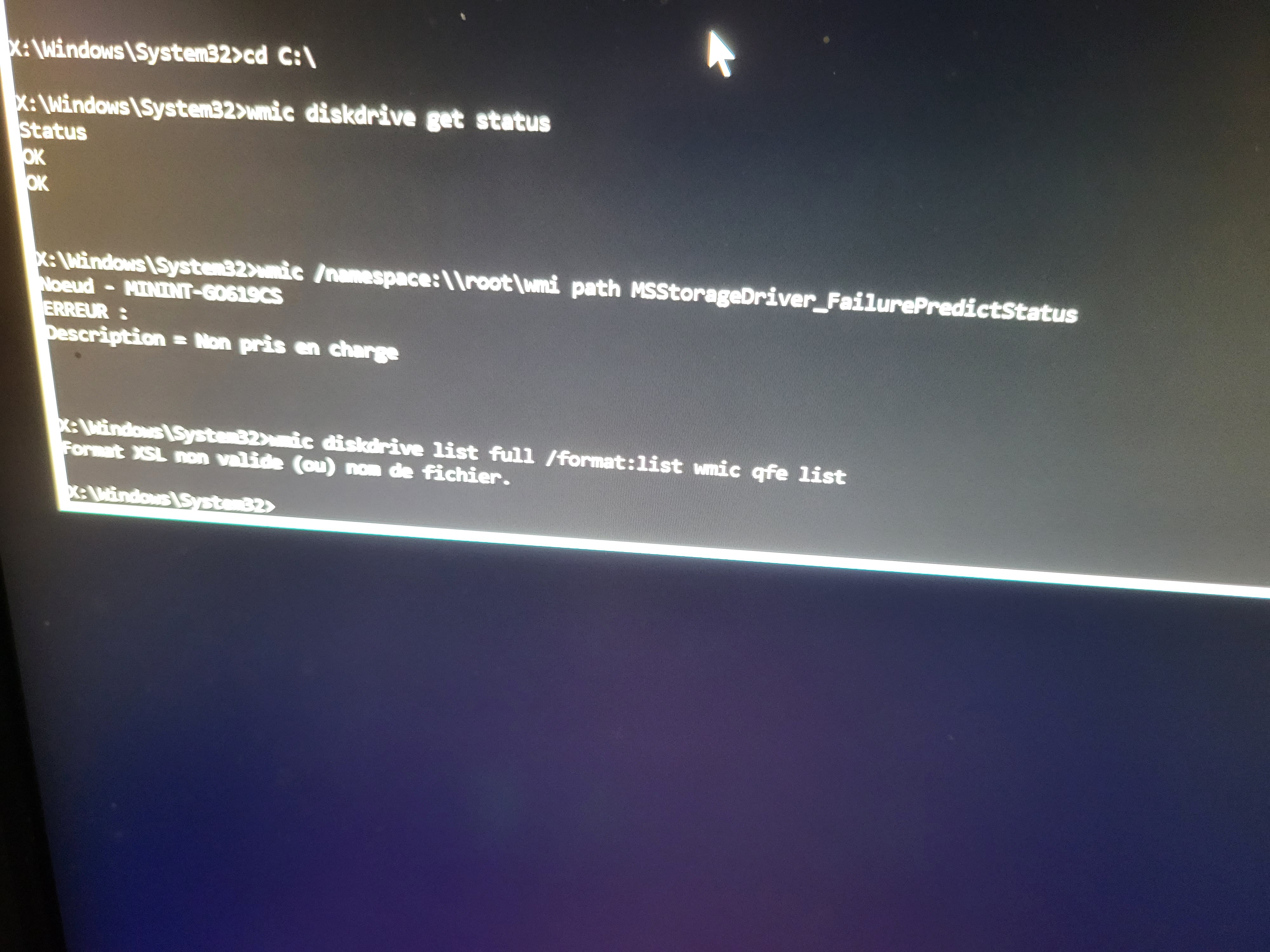

      1. essaie avec ces commande:
        cd C:\
        wmic diskdrive get status
        Et
        wmic /namespace:\\root\wmi path MSStorageDriver_FailurePredictStatus
        et
        wmic diskdrive list full /format:list
        wmic qfe list

      2. Steph810 voilà les résultats de ces commandes.
        Je n'ai pas de réponse quand je rentre la commande cd c:\ c est normal ?
