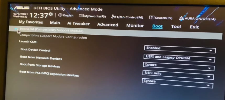

    1. ok donc sur la tienne  :
      ca doit se trouver dans BOOT,
      boot device control,
      launch CSM et choisir UEFI & legacy..
      Sauvegarde et redemarre
