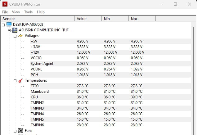

          salut  Myoumyoumyou
          il faudrait faire tester ton alimentation => voire si tu n'as pas une chute graduelle du +3,3 volts
          moins de 3 volts , le PC reboute
          +3,3 volts sur les câbles oranges

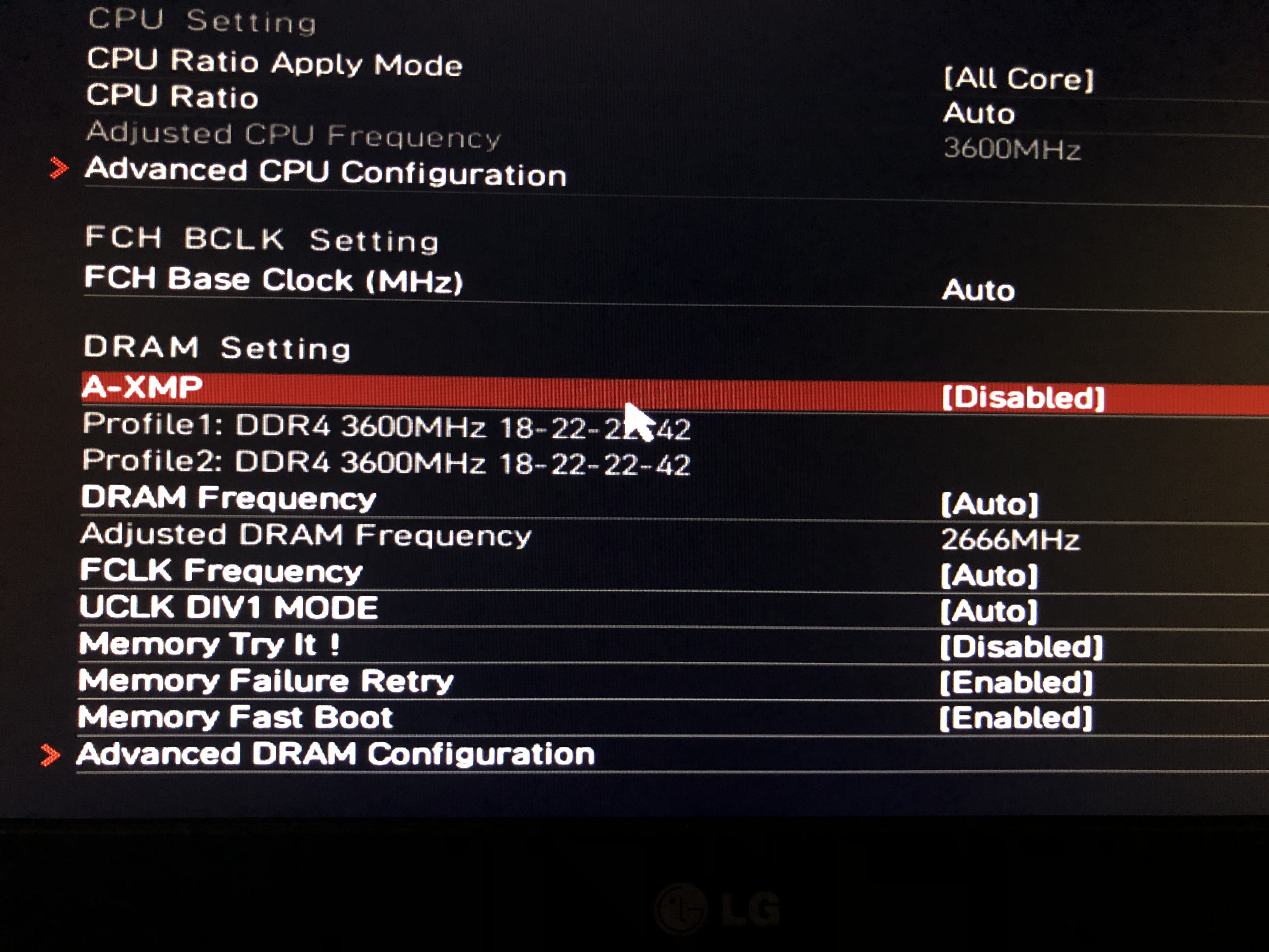

            1. dans le bios essaie de desactiver XMP
          2. C’est chose faite, ça reboot toujours aussi promptement hélas.
