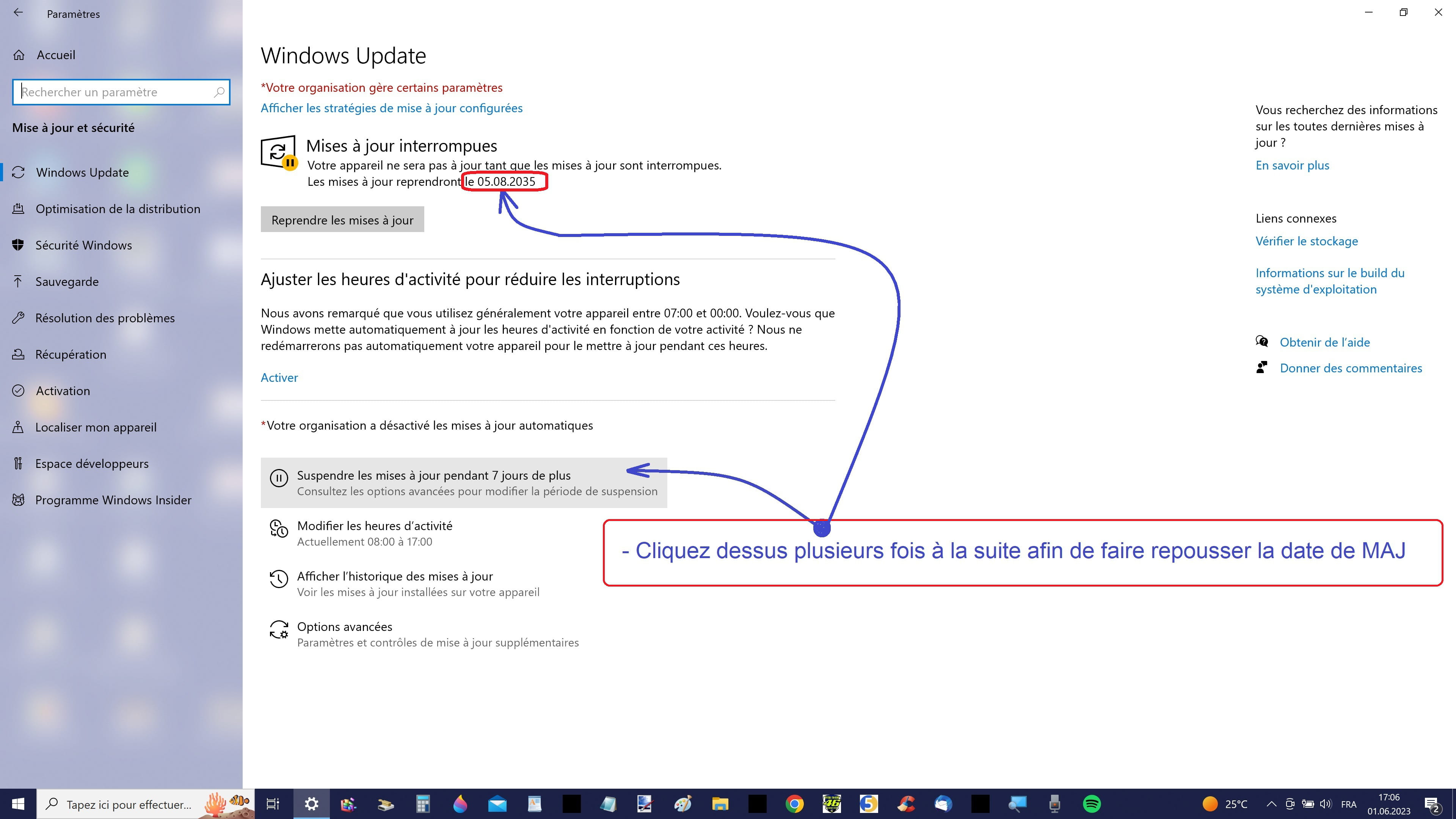

Comme je veux absolument désactiver les MAJ - Mises à Jour de Windows 10 Pro 64 sur mes PCS portables, j'ai utilisé une méthode décrite ci-dessous et vous demandes si les MAJ sont réellement bloquées jusqu'au 05.08.2035
Méthode :
Dans Paramètres sous Mise à jour et sécurité, j'ai cliqué plusieurs fois de suite non stop sur " Suspendre les mises à jour pendant 7 jours de plus " , ceci jusqu'à atteindre la date que l'on voit en haut à gauche,
soit le 05.08.2035
Ensuite, en cliquant sur " Options avancées " , j'ai pu remarquer que la date est bien le : dimanche, 5 août 2035

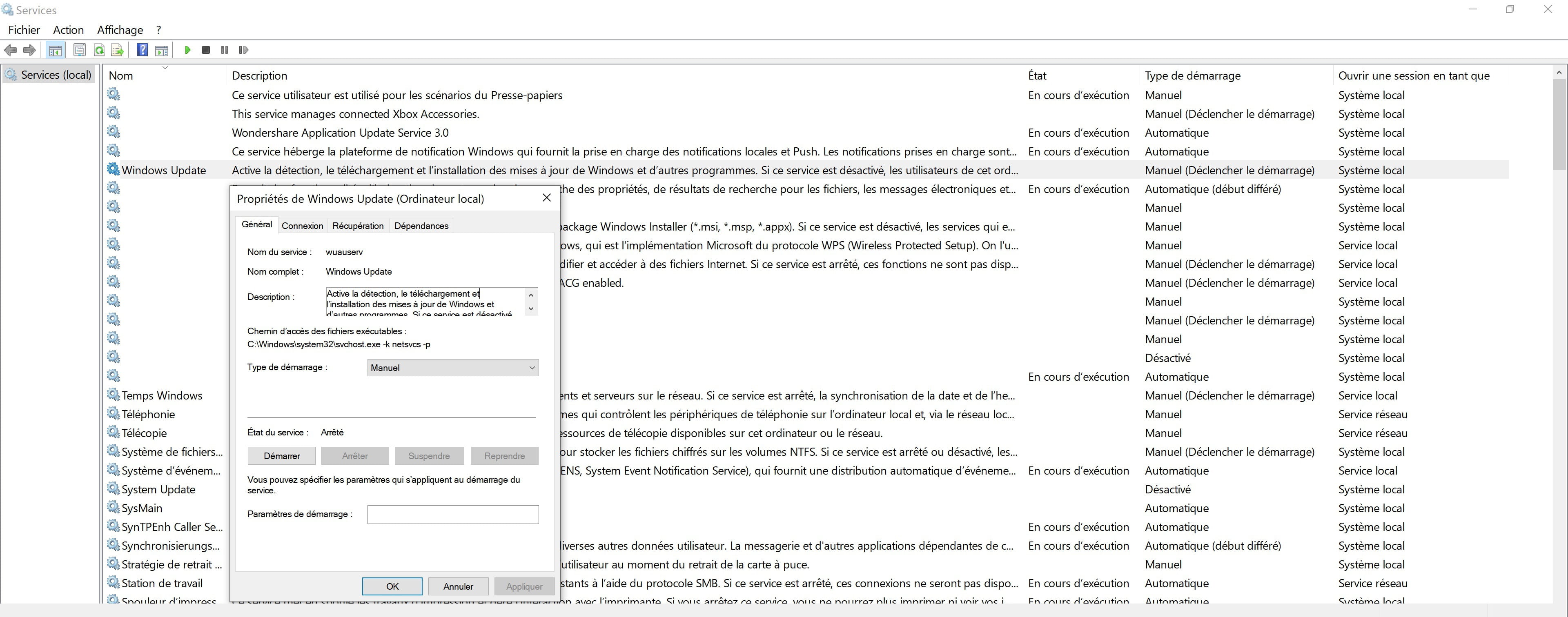

Pour vérifier si la désactivation des MAJ de Windows 10, c'est à dire si le Service Windows Update est réellement désactivé, j'ai appuyé en même temps sur la touche Windows + R, puis j'ai écris " Services.msc " .
Est apparu le Service Windows Update " manuel " , ce qui me fait penser qu'en réalité les MAJ ne sont pas du tout bloquées jusqu'au 5 Août 2035 !
Comme dans la Description de Windows Update est écris :
" Active la détection, le téléchargement et l’installation des mises à jour de Windows et d’autres programmes. Si ce service est désactivé, les utilisateurs de cet ordinateur ne pourront pas utiliser Windows Update ou sa fonctionnalité de mise à jour automatique, et les programmes ne pourront pas utiliser l’API de l’Agent de mise à jour automatique Windows Update (WUA). " ,
Eh bien j'ai besoin de savoir si Windows Update est BIEN ou NON désactivé jusqu'au : 5 Août 2035 ?

Sur le fond, la manière la plus simple de désactiver définitivement Windows Update est via la stratégie de groupe comme souligné en <1>, mais sauf à la forcer par un utilitaire, la stratégie de groupe n'existe que dans Windows 10 Pro.
Toutes les modifications intégrées à Windows (Paramètres, service...) sont provisoires; sans stratégie de groupe, la modification définitive passe par le registre ou des utilitaires dédiés.
