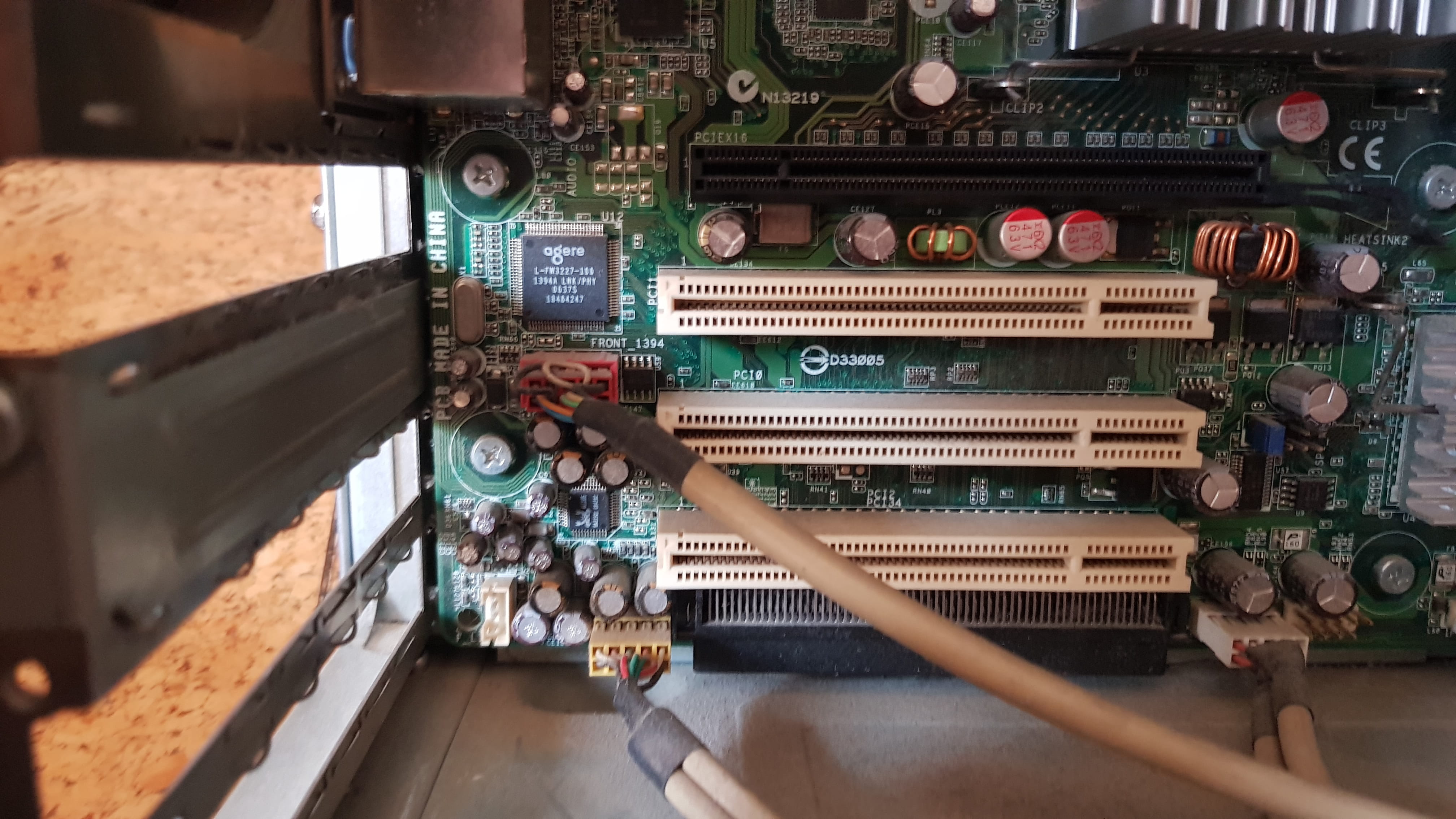

Je me demande si il est possible d'installer une nouvelle carte son et une nouvelle carte réseau qui ne seraient utilisées que pour win 10 tout en gardant les anciennes pour win7.
Y aurait-il des risques de conflit ?

    Cette carte réseau est en effet trop ancienne, pour un pc fixe tu as deux solutions :
    Soit une carte PCI à installer dans le pc sur un port PCI de la carte mère, exemple de carte PCI Ethernet.
    Soit un adaptateur USB WiFi .

    J'ajoute que ce type de carte ne rentrera pas :(

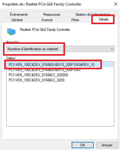

    Donne le no. d'identification de matériel de la carte Intel(R) 82562V 10/100
    Regarde ceci --> Trouver le numéro d'identification d'un périphérique
    Poste le no. dans ton prochain message.

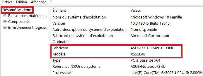

    Marque et no. du modèle du pc ?
    Windows + R
    Tape --> msinfo32.exe et OK
    Regarde dans Fabriquant et modèle
    Image en exemple:

    La carte réseau: PCI\VEN_8086&DEV_104C&SUBSYS_2A36103C&REV_02
    Le PC:
    HP Pavilion 061
    Modèle ra884aa-abf m7580

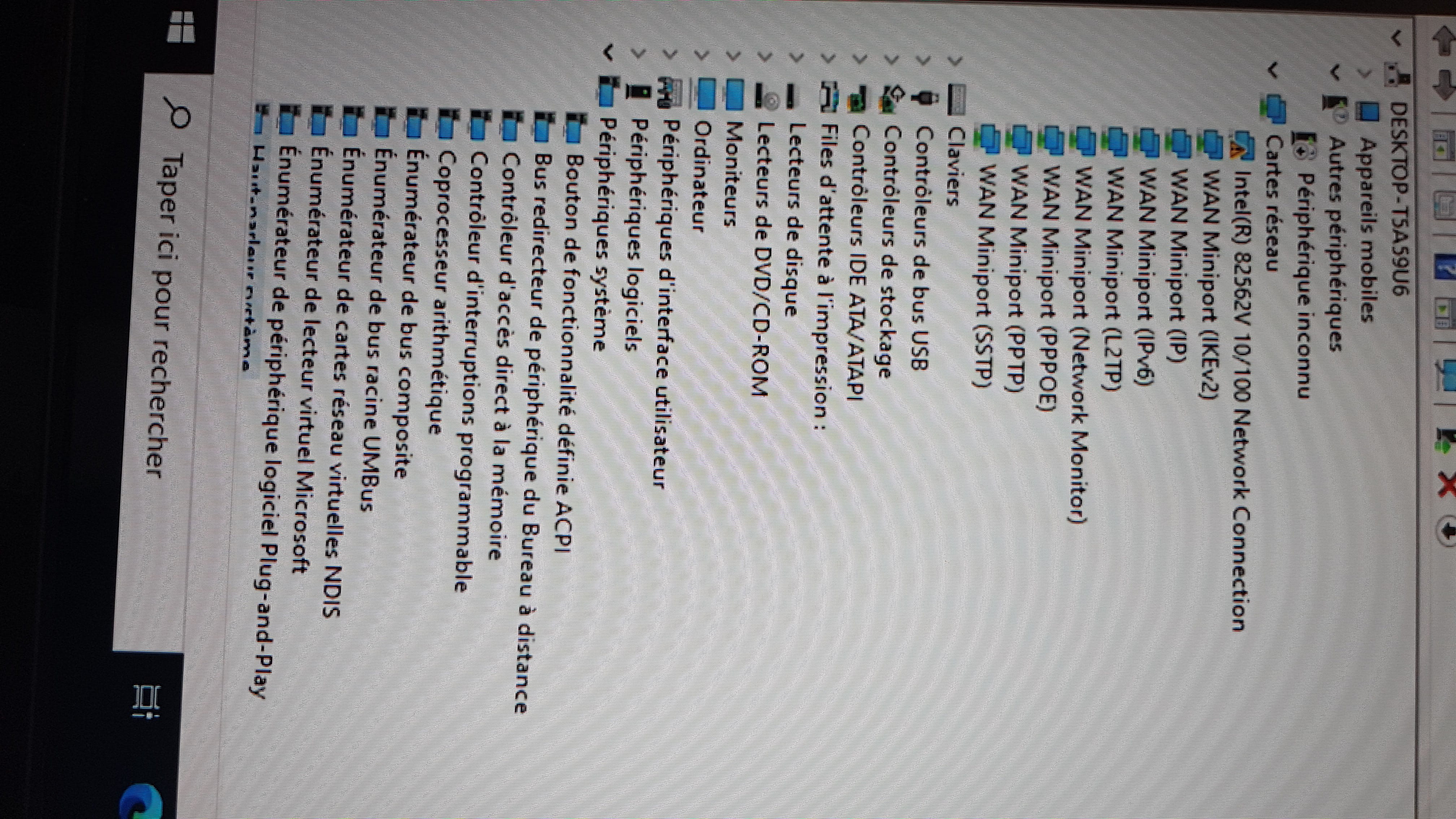

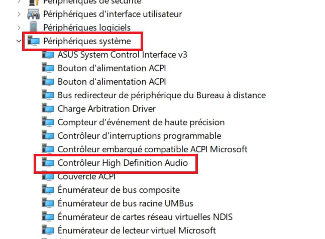

    Je reprécise que la carte nvidia n'apparait pas dans le gestionnaire de périphériques
    As-tu vérifié dans périphériques système ?
    Regarde pour le contrôleur audio s'il est en alerte.
    Image en exemple:
    1. redsteph Messages postés 18 Statut Membre
    2. redsteph Messages postés 18 Statut Membre
      Aucun contrôleur audio non plus.

  19. kaneagle Messages postés 86298 Date d'inscription   Statut Modérateur Dernière intervention   14 691
    Pas de carte audio présente.
    Pas de contrôleur audio dans périphériques système.
    Donc, installer une carte audio en externe comme proposait bazfile.
