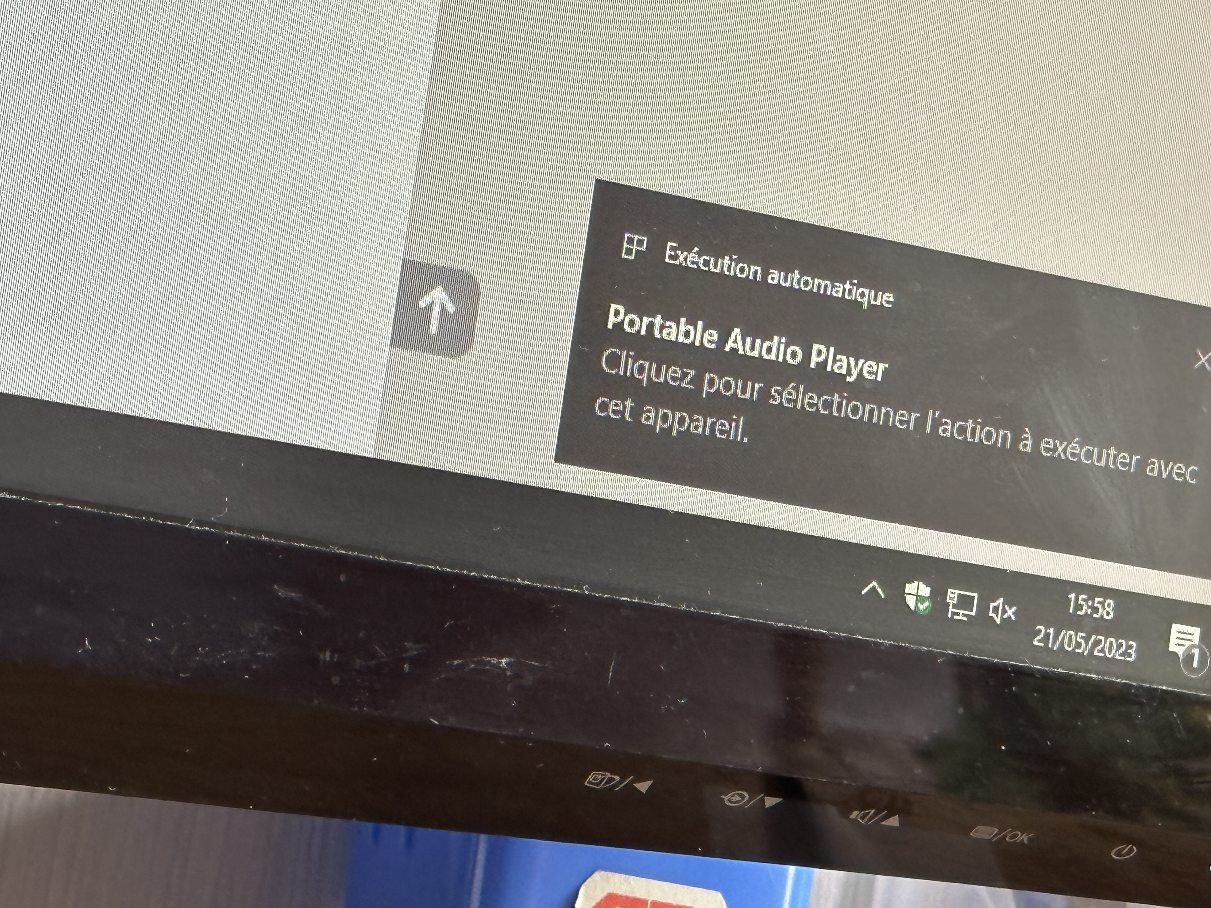

      Merci pour la réponse; mais non rien n'apparait sur l’phone.
      Je joins une photo de ce qui s'inscrit dans la zone de notification.
      Encore merci et bon dimanche.

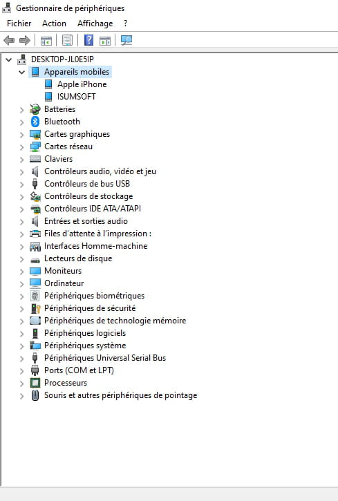

          Je joins deux photos.
          D'avance merci.
          Bien cordialement.
          JC
          L’i phone est bien reconnu.

              1. donc là dans l'explorateur il apparait bien apple iphone
                et quand vous cliquez dessus vous accéder au données du téléphone ou pas ?
