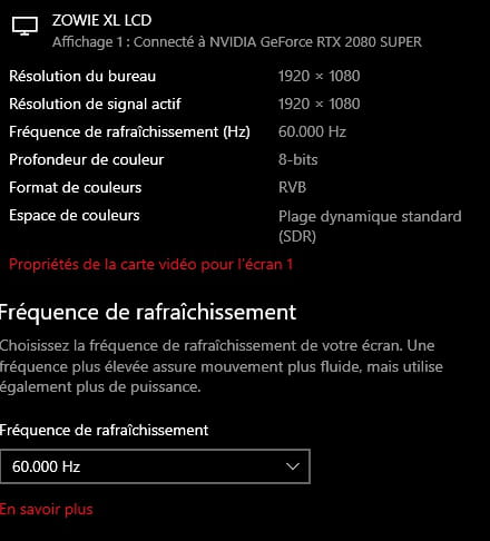

J'utilise entre les 2, un câble Display Port qui jusqu’à hier me permettait d'utiliser normalement le moniteur dans sa configuration 144Hz. Or depuis hier, à la suite d'une mise en veille de l'écran, impossible de sélectionner cette option, l'écran reste bloqué en 60Hz.

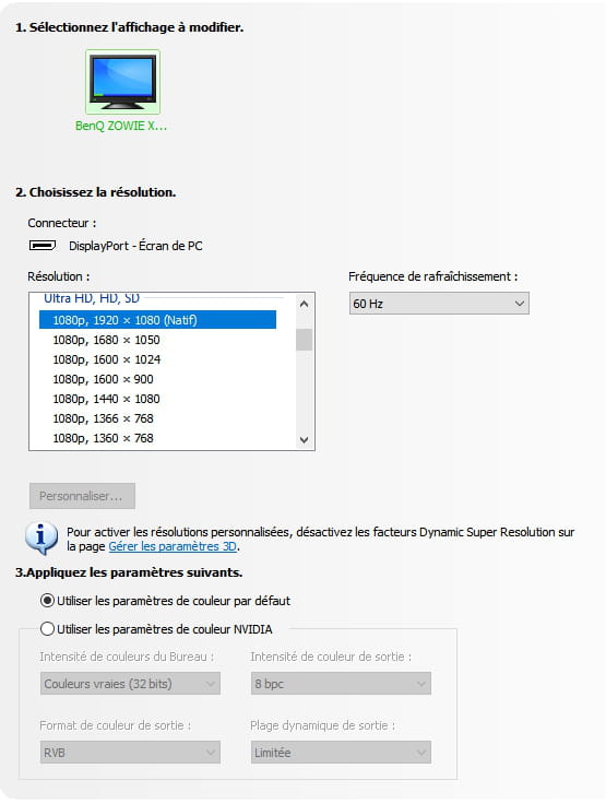

J'ai eu beau essayé depuis le panneau de configuration Nvidia, m'assurer d’être en résolution "PC" et non "Ultra HD, HD, SD" (qui est d'ailleurs la sélection dite native), si je tente d'appliquer les 144Hz, l'écran s’éteint et aucun signal n'est alors détecté. Je dois alors redémarrer le PC et forcer un démarrage basse résolution.

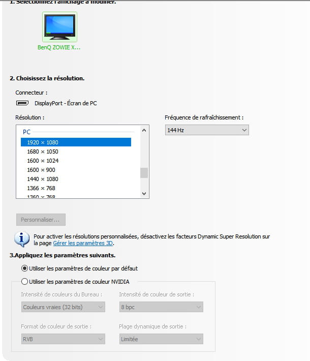

    Merci pour votre réponse, malheureusement j'ai déjà testé toutes les solutions proposées sur le lien. Je tiens à préciser qu'avant cet incident il y a 2 jours, tout fonctionnait parfaitement en 144Hz. Je n'ai depuis rien changé si ce n'est installé un nouveau jeu.
    Je vous poste une capture d'écran des différentes solutions essayées pour passer en 144Hz et qui mènent inexorablement à un écran noir

    1. Didi64_549 Messages postés 2907 Date d'inscription   Statut Membre Dernière intervention
      Re,
      Là vous avez les paramètres par défaut.

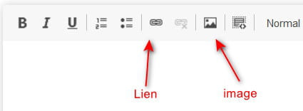

      1. kaumune Messages postés 22605 Date d'inscription   Statut Contributeur Dernière intervention   5 160 > Didi64_549 Messages postés 2907 Date d'inscription   Statut Membre Dernière intervention
        Slt
        Il n'y a pas de soucis pour mettre un lien (ex : ton post précédent) ou une image comme ci-dessous :

      4. Golem74 > Didi64_549 Messages postés 2907 Date d'inscription   Statut Membre Dernière intervention
        Oui ce sont les paramètres par défaut justement parce que si je tente d'appliquer un autre taux de rafraîchissement, je ne vois plus rien. C'est bien ça mon souci.
