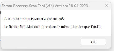

voila le fixlog:
https://pjjoint.malekal.com/files.php?id=20230428_9c125i7f11
en copiant ton code et en cliquant sur corriger, j'avais une fenêtre qui apparaissait
(alors j'ai crée ce fichier avec ton code, je crois que c'est bien car ça a fait partir FRST64...)
so sadly ???? mon problème d’ouverture de dossier qui ne fonctionne pas n'est pas réglé.(si c'est cela que ton script cherchait à résoudre)
Enfin si c'est un peu mieux, il ne suffit plus que 2 ou 3 minutes pour que la fenêtre du dossier s'ouvre, avant, cela ne s'ouvrait même pas. Ce qui est chelou c'est que les logiciels eux marchent comme si de rien n'était

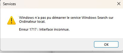

Gildas447 Messages postés 28 Statut Membre 2
=> Touches Windows + R
=> Tapes services.msc et valides par OK
=> Recherche dans la liste de gauche Windows search , doucles cliques dessus
=> Cliques sur démarre si le service est arrêté
j'ai cette erreur:
mais je continue quand même la procédure
=>  Dans Type de démarrage , mets Automatique (départ différé) puis Appliquer
=> Redémarres le PC et essai à nouveau l'indexation

MisteryBean Messages postés 8954 Date d'inscription   Statut Modérateur, Contributeur sécurité Dernière intervention   1 276
RE_
L'un ne va pas sans l'autre , si Windows search est out , tu ne peux pas indexer
Comme tu as dis plus haut "oui c'est possible, j'ai trifouillé pleins de trucs", le problème vient surement de là.

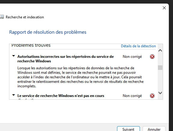

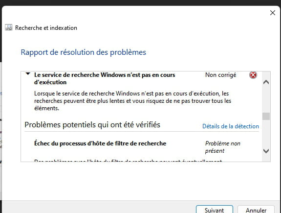

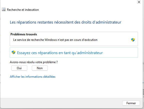

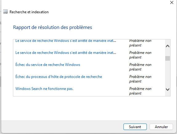

Yup
voila ce que ça donne, des problèmes qui ne sont pas résolus
