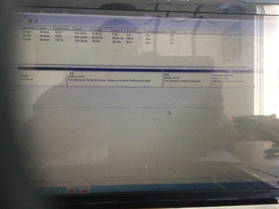

                      Vous avez un problème d'organisation du disque dur. En effet le disque a une capacité totale de  1To.
                      Je suppose que l'unité C a été prévue pour accueillir Windows et les programmes, les données étant stockées sur D.
                      Pour retrouver un ordinateur gérable, il faut :
                      1) Augmenter la taille de C qui est, de toutes façons, trop petit,
                      2) Déplacer toutes les données sur D.
                      C'est ce qui me semble le plus simple à faire. Néanmoins ça peut apparaître un peu technique.
                      Avant de procéder, il faudrait que vous nous communiquiez des informations sur la gestion du disque pour confirmer mes suppositions.
                      Faites un clic droit sur le bouton Démarrer et cliquez sur Gestion des disques.
                      Augmentez la taille de la fenêtre si nécessaire et faites une copie d'écran (pas de photo) que vous nous communiquerez.

                              1. Désolé pour la qualité de la photo mais 75.9Go sur le disque C + 856Go non alloués, le compte y est a peu de choses près.
                                ma question portait initialement sur la manip à réaliser pour fusionner le disque C avec ces 856Go, en sachant que les 2 partitions ne sont pas à suivre.
                                merci.
                                  Faites une copie d'écran avec la touche imp écr (ou print screen) en général en haut à droite du clavier.
                                  Collez le résultat dans Paint ; enregistrez l'image et envoyez-la.
