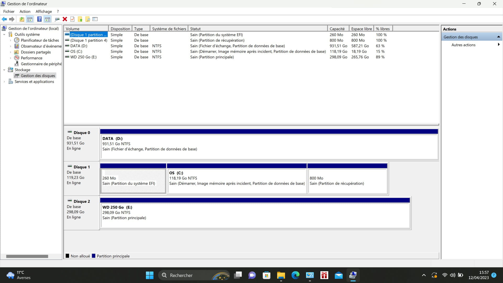

Voilà mon problème, j'ai remarqué que je ne pouvais plus rien installé sur mon hdd et que celui ci avait perdu environ 300 Go de capacité que mon SSD a récupéré tout seul sans manipulation de ma part....
Pourriez vous m'aider a rétablir les capacités de mes disques durs par default ?
Merci d'avance pour votre aide

    On a du mal à comprendre ton problème. Poste-nous une capture d'écran de ta Gestion des disques.
    1. Djudju
  2. Djudju
    Voilà, mon disque 1 avait une capacité de 500 Go et le disque 2 aussi mais là, je ne sait pas comment, il ya eu une sorte de fusion des deux.....
    1. kaumune Messages postés 22605 Date d'inscription   Statut Contributeur Dernière intervention   5 160
      Slt
      Apparemment ton disque 1 fait 120 Go et le 2, 300
      Ton disque C (système) est saturé
      Les deux sont "de base", donc aucune "fusion" entre les deux

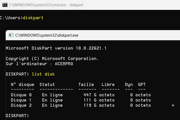

      Mets-nous une copie d’écran de la commande diskpart lancée dans une invite de commandes (cmd)
      Dans laquelle tu taperas ensuite la commande list disk

  6. epango Messages postés 36739 Date d'inscription   Statut Membre Dernière intervention   Ambassadeur 4 271
    Si je pose la question, c'est que , quand on examine sa capture d'écran, il y a des anomalies apparentes.
    Disque 0: rien à dire. Il correspond à un disque physique de 1To.
    Disque1 parait normal, mais le 2, on voit bien ça ne va pas du tout. Il est présenté comme un disque physique de capacité de 250Go. Mais il est vu comme un disque 298,09Go alors qu'il devrait être vu par Windows avec une valeur 232Go et quelques. Un disque vu par Windows a forcement une capacité inférieure à la capacité indiquée dans le commerce. Peut-être que 1 et 2 constituent un même disque partitionné et dont les partitions apparaissent comme 2 physiques séparés.
