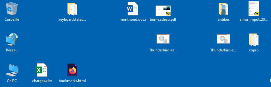

      "j'ai des textes sous chaque icône du bureau": tu parles sans doute des noms des icônes ?
      Icones du bureau
      comme ci-contre.

      1. re-salut Txiki
        C'est exactement ça
        La police n'est pas nette:  au lieu des lettres noires pleines, j'ai des lettres blanches entourées d'un trait fin noir légèrement ombré.
        Tu as déjà vu ?

                  1. Il suffit donc comme je l'ai dit de changer de thème puis au besoin de l'arranger à sa sauce, "la preuve" par mon image qui ne résulte pas d'autres manipulations particulières.

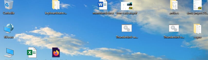

                  2. E pur si muove
                    Nouvelle copie d'écran, j'ai simplement changé le thème par un thème Windows par défaut.
                4. c'est exactement ce que j'ai.  Avant la police était pleine et noire.

                    À part ça, je peux changer de thème dans Windows 10 ou dans windows11, ça ne modifie absolument pas la forme ou la couleur des caractères.
