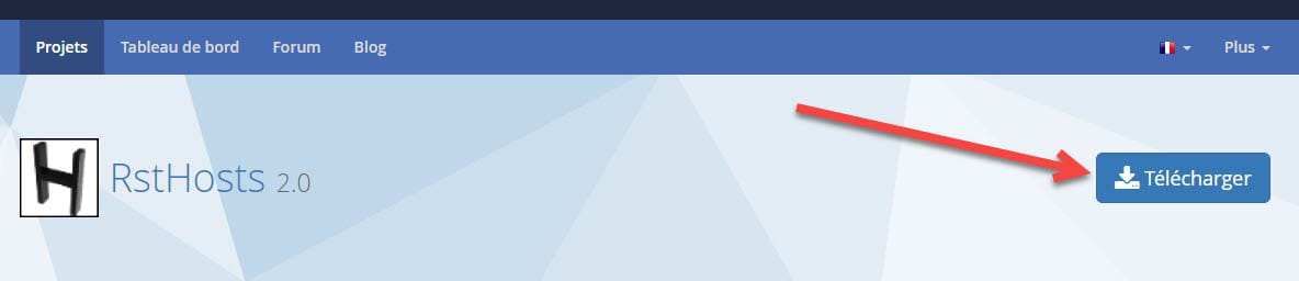

    Télécharge RstHosts ouvre RstHosts en tant qu'administrateur et clique sur Restaurer cela remettra ton fichier Hosts à ses valeurs d'origine.
