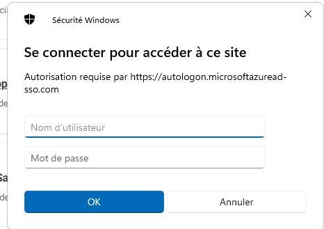

Depuis quelques jours (semaines) lorsque je veux afficher un site Internet j'ai un pavé :
http://image.noelshack.com/fichiers/2023/12/5/1679650162-presse-papiers-1.jpg
Je redoute une cochonnerie.
En tous cas j'ignore d'où il vient et comment il s'est installé.
Est-il légitime ou pas ?
Si je dois le virer, comment ?
merci pour votre aide à venir.
Bonne fin de semaine et bon WE

    Est ce que ton PC fait partie d'un parc informatique OU est ce qu'il se connecte à l'entreprise ?
    1. Bonjour MisteryBean tu vas bien depuis la semaine dernière.
      Donc mon PC ne fait pas partie d'un parc par contre jusqu'à il y a 15 jours effectivement je me connectais à mon ancienne entreprise.

        Vérifie si azure ne s'est pas installé sur ton PC
        1. excuses moi j'étais sur autre chose.
          Sauf si je n'ai pas chercher où il faut ; je n'ai pas trouvé de MicrosoftAzur sur mon PC ?????

              1. Je ne suis pas sur.
                Je pense que OUI mais je dois vérifier à nouveau.
                Je te tiens bien entendu informé de la situation.
                A plus tard
                1. Vérification qui vaut que ce qu'elle vaut
                  Si je me connecte via EDGE ==> OUI le phénomène se produit
                  Si je me connecte via OPERA ==> NON rien de particulier
                  Cela dit cela est-il dangereux ? Si NON on laisse ça comme c'est
                  Ce masque s'affiche 2 à 3 secondes et disparait seul
                  Qu'en penses tu ?

                    Non, ce n'est pas dangereux , en fait , c'est lorsque tu t'es connecté à ton boulot , la stratégie de groupe a installé des tâches planifiées qui permettent de suivre le PC connecté et être sur que des m....s ne soient pas téléchargées sur le réseau entreprise.
                    Si tu te reconnectes , tu risque de remettre ces tâches et à ce moment là, tu pourras refaire le correctif
                    Parfois , ça va jusqu'à désactiver Windows Defender pour que l'Antivirus de l'entreprise fasse le job .
                    Pour EDGE , tu peux tenter de le Réinitialiser
