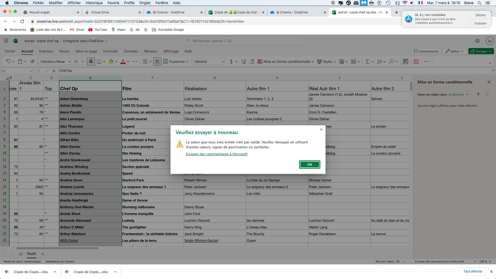

J'ai une colonne E avec des noms qui se trouvent dans une autre colonne AI avec un menu déroulant.
J'essaye de mettre en valeur un nom sélectionné dans cette colonne pour le retrouver
Ex Adrian Biddle en AI > Adrian Biddle encadré en rouge ds E 3
J'ai donc été dans mise en forme conditionnelle et ai rempli des champs mais quand je valide j'ai un message d'erreur "la valeur que vous avez entée n'est pas valide"
Quelqu'un pourrait-il me conseiller sur cette erreur ?
Ci-joint les captures d'écran

  1. PapyLuc51 Messages postés 4579 Date d'inscription   Statut Membre Dernière intervention   1 515
    Je ne sais pas si j'ai bien saisi les données du problème.
    Il est question de AI (Ai) ou de A1 ? cellule qu'on ne voit pas dans les captures
    Je vais prendre comme référence A1
    Sélectionner la colonne E et mettre cette simple formule =E2=$A$1 en respectant bien le blocage avec $
    Cordialement

  3. PapyLuc51 Messages postés 4579 Date d'inscription   Statut Membre Dernière intervention   1 515
    S'il faut comparer E2 avec AI2 puis E3 avec AI3, etc.  la formule est =E2=AI2 en rectifiant dans la Mfc existante et dans la partie "Appliquer à la plage mettre E2:E (le numéro de la dernière ligne du tableau) et non par E:E car, là, la comparaison se ferait entre E1 et AI2 et plus rien ne correspondrait.
    Pour le reste (gestionnaire des MFC), je ne peux par répondre je ne suis pas sur 365.
    Cordialement
  4. ALS35 Messages postés 1034 Date d'inscription   Statut Membre Dernière intervention   147
    Bonjour à tous,
    Poste ton fichier car si comme je le pense d'après tes posts précédents, ta colonne AI est générée par une formule dynamique, c'est un poil plus compliqué.
    Néanmoins si ta formule dynamique se trouve en AH, en E2 essaie :
    =SOMME(NB.SI(E1;CHOISIRCOLS($AH$2#;2)))>0
    à appliquer sur la plage =$E$2:$E$252 (à adapter)
    Cordialement

    1. ALS35 Messages postés 1034 Date d'inscription   Statut Membre Dernière intervention   147
      L'action par clic sur une cellule ne peut se faire à mon avis que par macro. Je doute que ta version allégée Ipad le supporte ?
      Sinon on peut faire une MFC bordure rouge (fine  uniquement) pour tous les chefs op affichés en colonne AG comme ceci :
      =SOMME(NB.SI(E2;CHOISIRCOLS($AF$2#;2)))>0
      https://www.cjoint.com/c/MCljxgoEvAt
      Cordialement
      Sur Windows, la MFC ne permet pas de changer l'épaisseur de la bordure, sur Mac je ne sais pas
      La couleur de fond ou la bordure ne se trouve pas dans la formule mais dans la partie Format de la MFC, on le voit très bien sur l'image que tu as postée en début de fil. À toi d'explorer les différentes possibilités.
